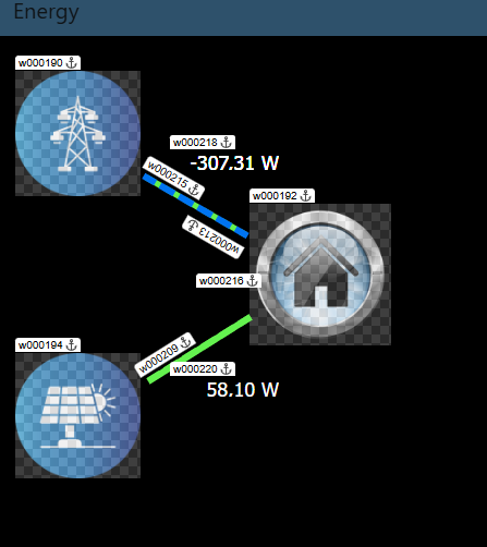

      Moin Leute, ich stehe mal wieder vor nem kleinen Problemchen.
      Ich habe eine kleine VIS gebaut für meinen Strombezug bzw. Einspeisung hier mal nen Bild zur Vorstellung davon:
      Nun stehe ich vor dem Problem das wenn ich mehr Strom erzeuge als ich verbrauche, das die Werte nicht mehr stimmen.
      Genau genommen geht es um den Wert zwischen Solar und Haus, dieser beinhaltet schon den Wert zwischen Solar und Netz.
      Um auf den Punkt zu kommen, ich würde gern im Widget Basic Number (von Solar zum Haus) den Wert von Solar zum Netz abziehen, ist das möglich ?
      Vielleicht auch ein anderes Widget ... oder ne ganz andere Idee wie ich das richtig angezeigt bekomme.
      Um es noch mal zu verdeutlichen: Wenn die rote Linie vom Haus zum Netz gehen würde, währe alles richtig, so möchte ich es aber eigentlich nicht Visuell dargestellt haben. Nur wenn es keine schöne Lösung gibt ...

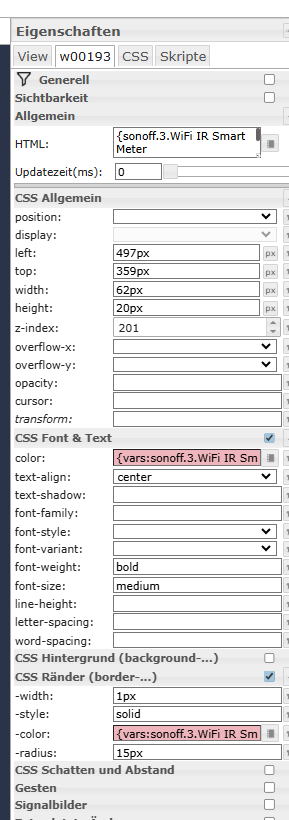

                  • liv-in-sky
                    liv-in-sky @Cinimod last edited by liv-in-sky
                    @cinimod
                    sichtbarkeit mit zwei bedingungen geht über ein binding unter opacity
                    ich selbst nutze eher das binding in dem farb object - bei plus zeige ich es grün an und sonst rot bzw wenn geladen wird und entladen wird (da gibt es kein plus oder minus)
                    beispiel:
                    hier ein binding mit wert abfrage - bedeutet: wenn vars größer 0 dann #ee.. sonst #20....
                    {vars:sonoff.3.WiFi IR Smart Meter Interface.ENERGY_Power; vars<0 ? "#eeb5bc" : "#20f824"}

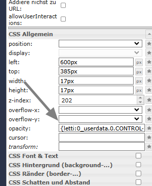

                    hier ein biniding in opacity: wenn true dann 0 (unsichtbar) ansonsten 1 (sichtbar)
                    {letti:ping.1.iobroker59.192_168_178_28; letti == "true" ? "0" : "1"}

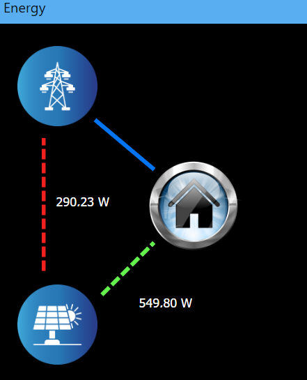

                      Ich hab mich dazu entschieden es doch wie optional beschrieben (Einspeisung ins netzt wird jetzt vom haus ins netz dargestellt, ist ja auch nicht so ganz falsch, Entsprechend bewegen sich die Dots dann natürlich in die andere Richtung und die Farbe ändert sich) zu lösen, so richtig sauber hab ich es nicht hin bekommen, vielleicht befasse ich mich noch mal später damit .... Danke trotzdem für eure Hilfe
