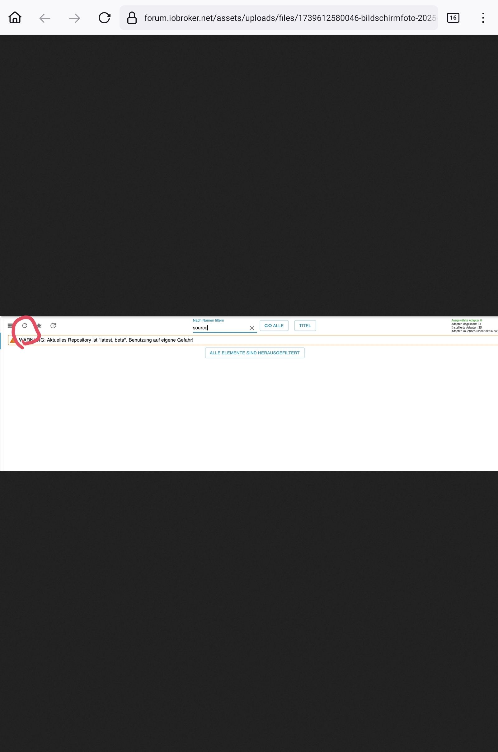

    Ich brauche Hilfe. Nach einem Restore bleiben 2 Adapter grau. Einer davon ist Sourceanalytics der eine Menge wichtiger Daten enthält.
    2025-02-15 08:26:28.752	error	iobroker npm-install: adapter "sourceanalytix" cannot be installed: Unknown packet name sourceanalytix. Please install packages from outside the repository using "iobroker url <url-or-package>"!
    host.iobrokerx
    2025-02-15 08:26:28.751	error	iobroker npm-install: host.iobrokerx Unknown packet name sourceanalytix. Please install packages from outside the repository using "iobroker url <url-or-package>"!

      @keksn wie hattest du denn den Adapter ursprünglich installiert? Von Github? Welche Version hat dieser?

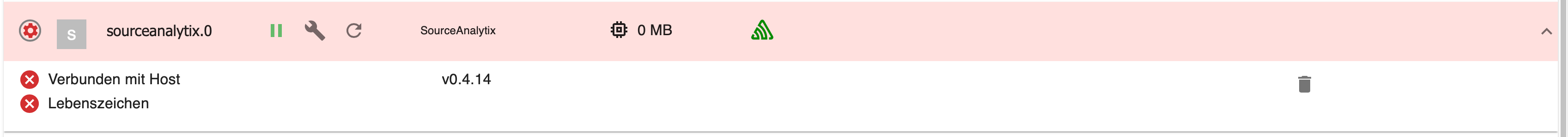

                Die v0.4.14 läuft gut. Die kannst du bedenkenlos nehmen!

                    @skvarel ja ich habe sie schon länger laufen. Es gibt aber ein restore Problem mit Backitup

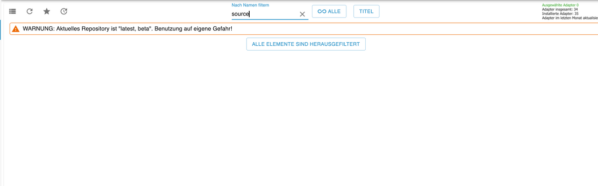

                        ich weiß, habe jetzt die 4.15 installiert und werde mal ein neues Backup machen und dann den restore ins neue System....

                          @keksn sagte in Backitup Sourceanalytics restore Probleme:
                          die es gar nicht gibt 🤔
                          na, dann bin ich raus

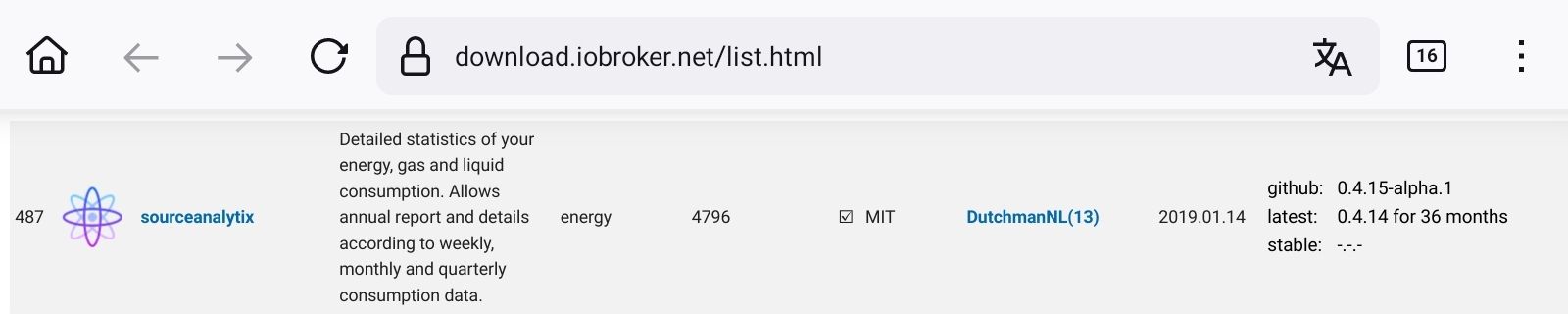

                              @homoran ich habe zuerst direkt auf Github nachgesehen da habe ich sie nicht gefunden.
                              • keksnK keksn
                                warum?
                                du solltest via latest drüberinstallieren.
                                jetzt kannst du dir das iob diag sparen.
                                Da kann man jetzt nichts mehr sehen.
                                und mal redest du vom restote und jetzt anscheinend von der alten Installation.
                                Bitte präziser und keine operative Hektik während wir versuchen dir zu helfen.

                                  @homoran es gibt keine Hektik. Ich habe mir in Proxmox ein neues System erstellt. Habe vom alten System das Backup eingespielt. Zwei Adapter wurden nicht Installiert. Es wurde kein Sourceanalytics Update 4.15 angezeigt.
                                  Ich habe dank euer Hilfe habe ich nun die aktuelle Version gefunden und im alten System aktualisiert und danach ein neues Backup erstellt.
                                  keksnK crunchipC HomoranH 5 Antworten Letzte Antwort
                                  • keksnK keksn
                                      Nochmal, Adapter, die manuell aus Git installiert wurden, müssen die Instanzen manuell installiert werden, so ist das auch nach einem Backup.
                                      Adapter außerhalb des Repo müssen ebenfalls wieder manuell hinzugefügt werden
                                        kann aus den genannten Gründen passieren.
                                        es gibt ja auch keins.
                                        Github ist die Werkstatt des Entwicklers.
                                        Das ist nicht was wir gesagt hatten
                                        Bitte unbedingt lesen!
                                        alles!
