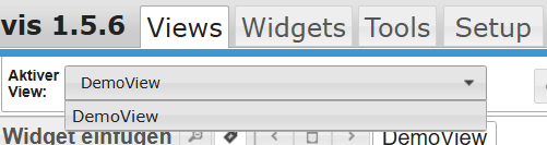

    ich verstehe nicht warum, aber plötzlich findet der ioBroker meine Vis Visualisierungen nicht mehr.
    http://192.168.178.200:8082/vis/index.html?HeatingControl#pageHzng
    Hier meine Config:
    Vis Adapter version 1.5.6
    Repo quelle ist "stable".
    Das komische ist aber, dass alle Vis Dateien noch anscheinend da sind:
    Hat hier jemand eine Idee, was ich machen kann?

        @christof-kac sagte in Visualisierungen weg und "cannot call visUtils: Not exists":
        ich kann leider nichts aus drm Screenshot zitieren.
        Sind das die richtigen Dateien?
        was ist in main?

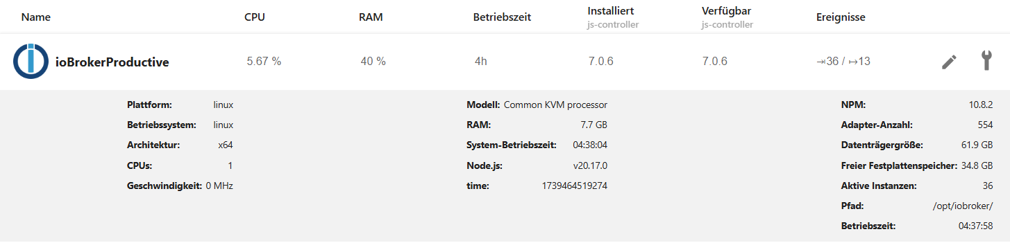

          hier der Inhalt von iob diag:
                                  v.2025-02-02
             Static hostname: ioBrokerProductive
                   Icon name: computer-vm
                     Chassis: vm
              Virtualization: kvm
            Operating System: Debian GNU/Linux 11 (bullseye)
                      Kernel: Linux 5.10.0-32-amd64
                Architecture: x86-64
          Installation:           kvm
          Kernel:                 x86_64
          Userland:               64 bit
          Timezone:               Europe/Berlin (CET, +0100)
          User-ID:                1000
          Display-Server:         false
          Pending OS-Updates:     0
          Pending iob updates:    1
          Nodejs-Installation:
          /usr/bin/nodejs         v20.18.3
          /usr/bin/node           v20.18.3
          /usr/bin/npm            10.8.2
          /usr/bin/npx            10.8.2
          /usr/bin/corepack       0.30.0
          Recommended versions are nodejs 20.18.3 and npm 10.8.2
          nodeJS installation is correct
          MEMORY:
          Mem:            7.9G        2.8G        3.3G        2.0M        1.8G        4.9G
          Swap:           974M          0B        974M
          Total:          8.9G        2.8G        4.3G
          Active iob-Instances:   37
          Upgrade policy: none
          ioBroker Core:          js-controller           7.0.6
                                  admin                   7.4.10
          States  type: redis
          + system.adapter.admin.0                  : admin                 : ioBrokerProductive                       -  enabled, port: 8081, bind: 0.0.0.0 (SSL), run as: admin
          + system.adapter.web.0                    : web                   : ioBrokerProductive                       -  enabled, port: 8082, bind: 0.0.0.0, run as: admin
          Objects:                27008
          States:                 23105
          Size of iob-Database:
          32M     /opt/iobroker/iobroker-data/objects.jsonl
          21M     /opt/iobroker/iobroker-data/objects.json.migrated
          21M     /opt/iobroker/iobroker-data/objects.json.bak.migrated
          4.0K    /opt/iobroker/iobroker-data/objects.json.old
          35M     /opt/iobroker/iobroker-data/states.jsonl
          4.1M    /opt/iobroker/iobroker-data/states.json.migrated
          4.1M    /opt/iobroker/iobroker-data/states.json.bak.migrated
          3.6M    /opt/iobroker/iobroker-data/states.json.old
          0       /opt/iobroker/iobroker-data/states.json.broken
          Debian 'bullseye' is the current oldstable version. Please upgrade to the latest stable release 'bookworm' in due time!
          Danke!

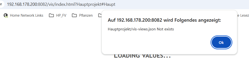

                @homoran Ich habe einen link auf die VIsualisierung, den ich bisher immer genutzt habe. Von einen Tag auf den anderen geht es nicht mehr:
                Komisch ist, dass keine View gefunden wird:
                  @homoran sagte in Visualisierungen weg und "cannot call visUtils: Not exists":
                  versuch es mal ohne die page
                  zeig mal die Projekte

                    Christof.Kac
                    @homoran Das ist ja das komische: Alle Projekte sind weg:
                    Und das HeatingControl hat Vis anscheinend angelegt, da dort nur die Default-Visualisierung ist.
                    Falls es hilft: Ich habe automatische backups der letzten Monate, wenn Ihr mir sagt, wonach ich suchen muss, kann ich auch Daten wiederherstellen.
                    Komisch ist halt, dass keiner der Projekte / Views gefunden wird.
                    ioBroker admin 6 mit cloud in einer VM mit CCU2, Rademacher Homepilot, FS20, Homematic, Google Home
                    • Christof.KacC Christof.Kac

                              Ich habe noch versucht, eine alte View zu öffnen: Hauptprojekt:
                              Hier wird gesagt, dass das json nicht da ist obwohl es klar vorhanden ist:
                              christof@ioBrokerProductive:/opt/iobroker/iobroker-data/files/vis.0 $ ls
                              insgesamt 36
                              drwxrwxr-x+ 3 iobroker iobroker  4096 13. Nov 2021  Hauptprojekt
                              drwxrwxr-x+ 3 iobroker iobroker  4096 13. Feb 19:23 HeatingControl
                              drwxrwxr-x+ 2 iobroker iobroker  4096 13. Nov 2021  LogParser
                              drwxrwxr-x+ 2 iobroker iobroker  4096 13. Feb 19:44 main
                              -rw-rw-r--+ 1 iobroker iobroker   671 13. Feb 19:49 _data.json
                              -rw-rw-r--+ 1 iobroker iobroker 14404 13. Feb 19:49 htmlexample.html
                              christof@ioBrokerProductive:/opt/iobroker/iobroker-data/files/vis.0 $ ls Hauptprojekt/
                              insgesamt 7320
                              drwxrwxr-x+ 4 iobroker iobroker    4096 13. Nov 2021  img
                              -rw-rw-r--+ 1 iobroker iobroker   61686  2. Jan 2024  vis-user.css
                              -rw-rw-r--+ 1 iobroker iobroker 7423196  2. Jan 2024  vis-views.json
