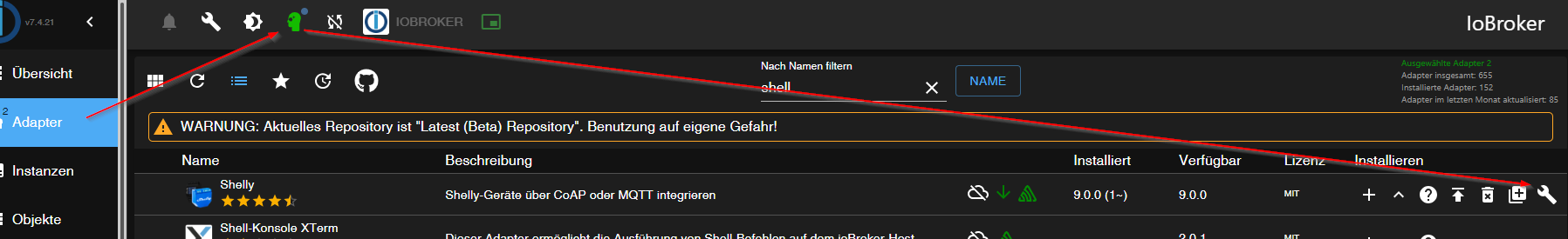

            A 1 Reply Last reply

                @arminrey du sollst auf den Schraubenschlüssel klicken, dadurch erfolgt ein rebuild des Adapters
                PS
                bei Fehler bitte das Log zeigen

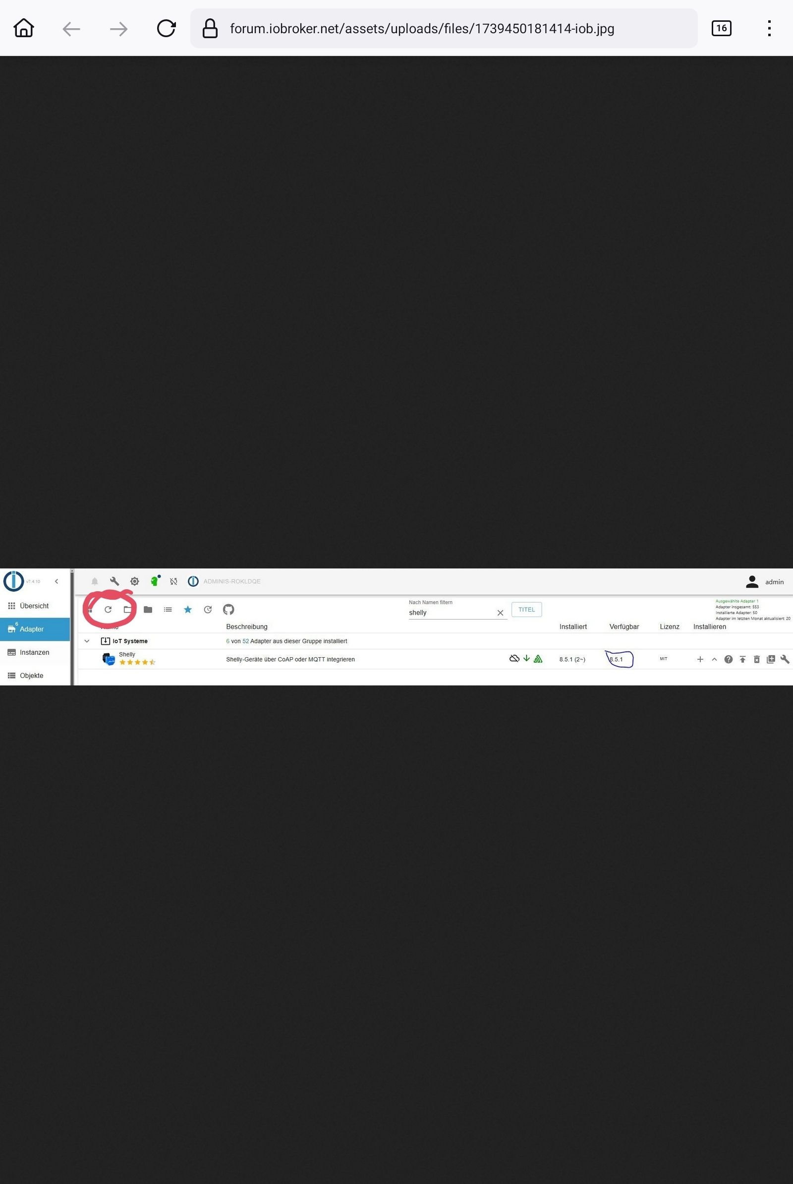

                  @arminrey hast du auf beta umgestellt und danach neu geladen?

                                        @haus-automatisierung
                                        Das?
                                        • A arminrey
                                          Das?
                                          A Offline
                                          A Offline
                                          arminrey
                                          wrote on last edited by
                                          #25
                                          Die Frage von voher, der "Schraubenschlüssel", wurde nichts angezeigt. Wenn man aber auf Version einstellen geht, dann kommen Fehlermeldungen, die Ihr vermutlich wolltet.
                                          Aber das muss ich in Ruhe probieren, da blick ich nicht mehr durch..... komisch dass das vorher immer gegangen ist.
                                          Bin von PI4 irgendwann auf P5, der hat dann auch gekotzt und nun auf NUC wo alles ohne dass die CPU auf 100% geht, läuft. Im Schnitt bei 20%.
                                          Hier der Prozess:
