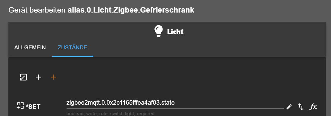

      Hey
      Ich hab versucht die Suche zu benutzen hab aber nichts passenden gefunden, vielleicht suche ich auch falsch ?
      Ich benutze den Alias Manager der Standard mäßig bei IOB dabei ist.
      Dort hab ich jetzt alle meine Geräte angelegt.
      Also zu Jeder Lampe jeweils das SET hinzugefügt.
      Nun wird ja ein neuer Ordner erzeug wo die Datenpunkte drinnen sind.
      so wie hier ersichtlich:

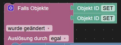

      Nun heißt aber jedes Element das z.b. an und ausschaltet SET
      Und ich sehe in meinen Skripten immer nur mehr SET
      Wie kann ich das Problem umgehen ?
      Danke für eure Hilfe.
      Lieben Dank
      LG

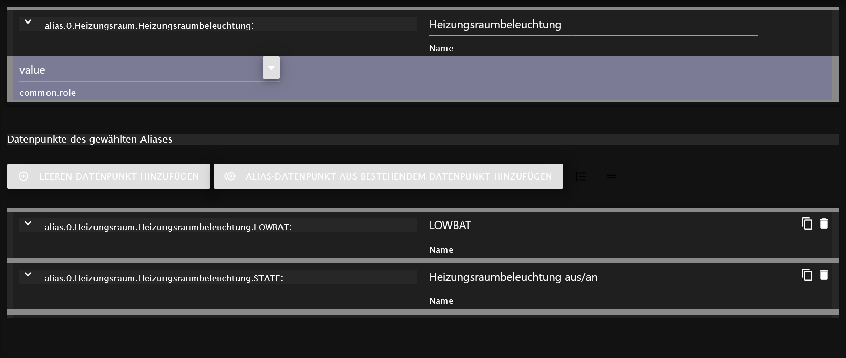

                      das kannst du doch Alles im Alias Manager anpassen
