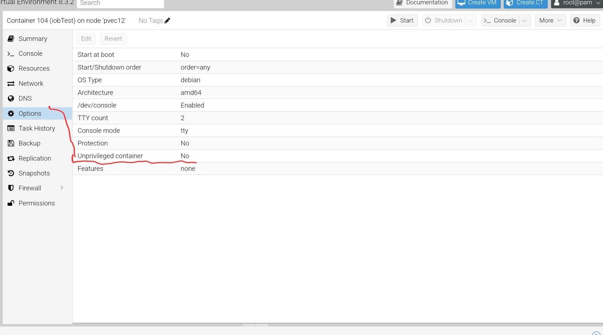

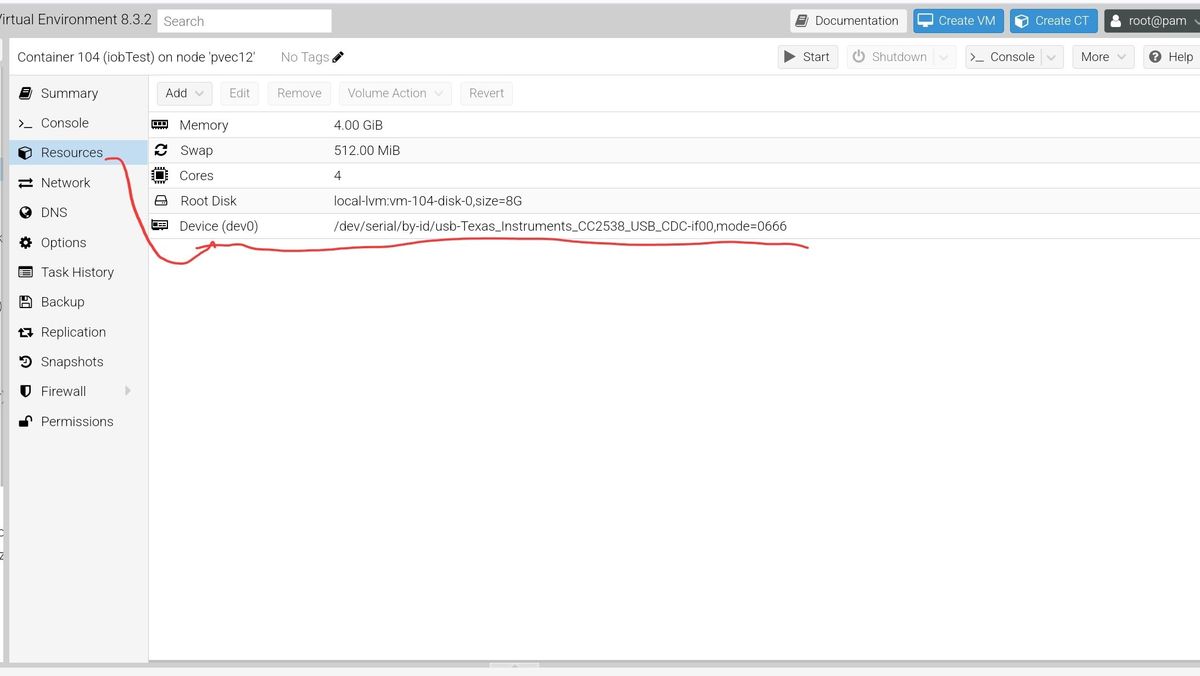

      @mickemup lxc klingt nach Proxmox Container. Dieser muss privilegiert sein. Dann müsstest Du erstmal schauen, ob der USB-Stick unter /dev/serial/by-id aufgelistet wird. Möglich, dass der da fehlt.
      Am einfachsten ist es, eine VM statt eines lxc zu nutzen.
      Hier, wie ich es damals beim lxc Test eingebunden hatte:
      Peterfido

        @mickemup sagte in Zigbee Adapter von TTY zu by-id:
        gemäss Anleitung in der DOK (LXC Container in Proxmox)
        entweder so, oder mittlerweile geht es auch einfach direkt per GUI
        https://forum.proxmox.com/threads/zugriff-auf-zigbee-usb-stick-in-lxc.156491/post-715118
        mickemupM 1 Antwort Letzte Antwort

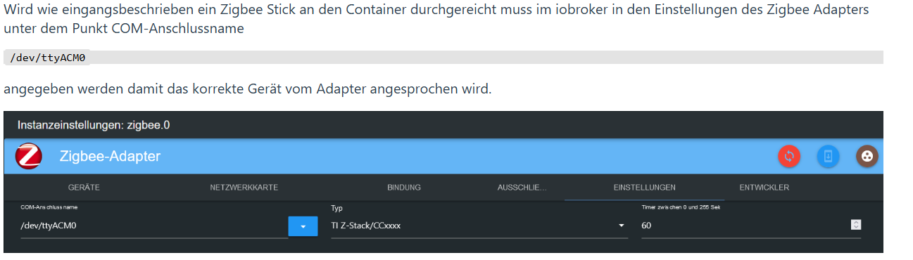

                              Schade das die offizielle Doku aber das so anleitet:
                              HomoranH Thomas BraunT 2 Antworten Letzte Antwort
                              • mickemupM mickemup
                                Darum wollte ich es ja "richtig" machen.

                                      mickemup
                                      @thomas-braun
                                      Aus der Anleitung:
                                      Sollte hierbei keine Ausgabe erfolgen, prüfe mit „ls -l /dev/serial/by-id/“ ob das USB-Gerät vom System als ttyUSB eingebunden wird, wenn ja ersetze alle folgenden Befehle die sich auf ttyACM… beziehen durch ttyUSB… sollte keine Ausgabe erscheinen ist es kein
                                      Bei mir wars damals USB.
                                        @thomas-braun
                                        Aus der Anleitung:
                                        Mit lesen im Forum wollte ich mein System nun eben "korrigieren" aus euren genannten Gründen.
                                        Mein Linux background ist halt sozusagen nicht vorhanden, darum bin ich bei solchen Sachen totaler Laie 😖
                                        Thomas BraunT Offline
                                        @mickemup
                                        Die Anleitung ist an der Stelle zumindest umständlich. Denn warum sollte ich die Geräte-Datei über den generierten Link auslesen? Dann kann ich auch direkt den by-id-Link angeben.
                                        (Wenn er denn mit den richtigen Rechten versehen ist, das ist aber ein Proxmox/LXC-Thema.)
