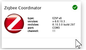

                Hätte ich mal die Finger davon gelassen. Jetzt startet der ZigBee Adapter nicht mehr.

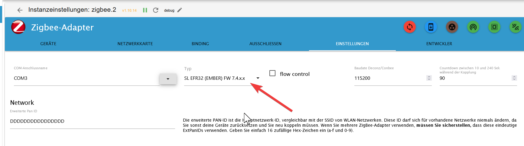

                Einstellung angepasst:
                Ich habe diese Firmware installiert.
                surfer09 1 Reply Last reply Reply Quote 0

                  Ich habe das Problem selbst beheben können. Ich hatte die Firmware für die Baurate 230400 heruntergeladen. Ich nutze aber 115200. Nachdem ich jetzt die korrekte Firmware installiert habe, startet der Adapter wieder einwandfrei. Puhhh 😌
