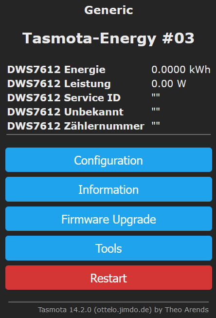

        • T Offline
          topsurfer
          @codierknecht
          So eine total unabhängige ESP-Lösung hätte was ...
          hab gerade dein Thread hier gesehen und versucht ...
          Hab ESP mit einem fertig Image von hier ( https://ottelo.jimdofree.com/stromzähler-auslesen-tasmota (v14.2.0)) geflasht,
          Typ "Generic (0)" ausgewählt, Script eingefügt und enabled.
          RX auf GPIO, TX auf GPIO1 angeschlossen, Baud 9600, ...
          Aber ein sensor53 d1 bringt nur:
          19:58:29.487 CMD: sensor53 d1
          19:58:29.493 MQT: energy/tasmota_AA0722/RESULT = {"Time":"2025-02-04T19:58:29","SML":{"CMD":"dump: 1"}}
          Da müßten ja dann Daten durchlaufen, oder?
          Hättest du ein anderes Image welches ich testen könnte?
          Der Lesekopf funktioniert, an einem Raspi angeschlossen und Monitoring der Console zeigt durchlaufende Daten ...
          Die Weboberfläche zeigt:
          CodierknechtC MartinPM 2 Antworten Letzte Antwort

            @topsurfer
            Ich bau mir die Images selbst. Dazu läuft Tasmocompiler als Docker-Container.
            Kommt darauf an, was genau Du da an CPU hast (ESP8266, ESP32).
            Versuch mal das hier:
            tasmota_esp8266_sml.bin
            Ist für einen ESP8266 Generic.

                • T Offline
                  topsurfer
                  schrieb am zuletzt editiert von topsurfer
                  Danke Codierknecht,
                  hab dein Image installiert (hab Wemo D1 Mini, 8266), gleiches verhalten.
                  RX/TX hab ich schon getauscht (mache beschriften halt was erwartet wird, andere was anliegt).
                  Nutze ja GPIO1 und 3, in Tasmota müssen die ja nicht als rx/tx definiert werden, nur "Generic" und Script (incl. enable)... Oder übersehe ich was?
                  Hab einen DWS7612.2 (ZweiWege), nutze das Scripzt "DZG DWS76 (SML) - (Succesfully tested with DWS7612.1T)"
                  Evtl. teste ich morgen mal einen aneren ESP, nicht dsa RX/TX defekt sind

                    CodierknechtC Offline
                    Codierknecht
                    @topsurfer sagte in IR-Lesekopf (Stromzähler, SML-Format) einbinden:
                    Aber in den Parametern des SML-Scripts:
                    https://tasmota.github.io/docs/Smart-Meter-Interface/#meter-definition
                    Du kannst prinzipiell beliebige GPIO's benutzen. Muss dann halt im Script konfiguriert werden.

                    • T Offline
                      topsurfer
                      @codierknecht said in IR-Lesekopf (Stromzähler, SML-Format) einbinden:
                      Ja, prinzipiell kann man dort Anpassungen vornehmen.
                      Aber wenn ich "standard" lasse, GPI0 3, Baud 9600, SML, ... muss ja dort nichts angepasst werden.
                      +1,3,s,16,9600,DWS7612
                        Codierknecht
                        @topsurfer
                        Eigentlich nicht.
                        Ich nutze GPIO 1. Hinter dem s steht bei mir allerdings eine 0
                        >D
                        >B
                        =>sensor53 r
                        >M 1
                        +1,1,s,0,9600,eHZM

                          So, sehe Daten!
                          Hab "spaßeshalber" mal deinen GPIO-Wert "1" bei mir eingetragen, und schon ging es!
                          +1,1,s,0,9600,DWS7612
                          Wobei der beschriftete RX vom Lesekopf bei mir klar an GPIO3/RX vom ESp geht (und immer noch) ! (TX analog auf GPIO1).
                          Evtl. ist tatsächlich am Lesekopf das RX und TX "getauscht", wobei ich ja vorher auch schon RX/TX getauscht hatte ...
                          Was ich jetzt sehe, dass ich nur den Gesamtverbrauch sehe; Pin für Freischaltung des Zählers ist jetzt beantragt.
                          Verständnisfrage:
                          Man kann ja über den zweiten Wert im Script den RX-Pin (GPIO) mitgeben, aber wie und wo wird der genutzte TX mitgeteilt? Oder ist der letztlich gar nicht notwendig?
                          CodierknechtC HomoranH 2 Antworten Letzte Antwort

                                  topsurfer
                                  So,
                                  habe heute den Pin für den Stromzähler erhalten, sehe auch mehr Daten als zuvor in der Tasmota GUI, aber nicht im iob bzw. nicht über MQTT.
                                  Warum ist das so? Wie kan ich diese 3 Werte über MQTT in iob "reinbekommen" ?
                                  Das Script sieht aktuell so aus, und liefert ja auch Daten an den ESP mit dem Stromzähöer
                                  >D
                                  >B
                                  =>sensor53 r
                                  >M 1
                                  1,77070100010800ff@1000,Energie,kWh,energy,4
                                  1,77070100020800ff@1000,Energie geliefert,kWh,energy,0
                                  1,77070100100700ff@1,Leistung,W,power,2
                                  Tasmota Web-Gui zeigt auch korrekte Daten:
                                  Aber im Object in iob (und über MQTT-Excplrer) sieht das so aus, es fehlt der oberer "Energie" Wert:
                                    "Time": "2025-02-11T18:17:07",
                                    "DWS7612": {
                                      "energy": 5448,
                                      "power": -3.91
                                  HomoranH CodierknechtC 2 Antworten Letzte Antwort

                                      topsurfer
                                      OK,
                                      hab es gelöst, im Script war zweimal das Keyword (?) "energy" genutzt,
                                      in anderen Scripts hab eich das keyword "en_out" gsehen und damit ersetzt, jetzt komemn per MQTT alle drei Werte an.
                                      So sieht es nun bei mir aus, für einen DWS7612.2, evtl. kann es ja jemand gebrauchen:
                                      >D
                                      >B
                                      =>sensor53 r
                                      =>sensor53 l2
                                      >M 1
                                      1,77070100010800ff@1000,Energie eingespeist,kWh,en_out,1
                                      1,77070100020800ff@1000,Energie geliefert,kWh,energy,1
                                      1,77070100100700ff@1,Leistung aktuell,W,power,0
