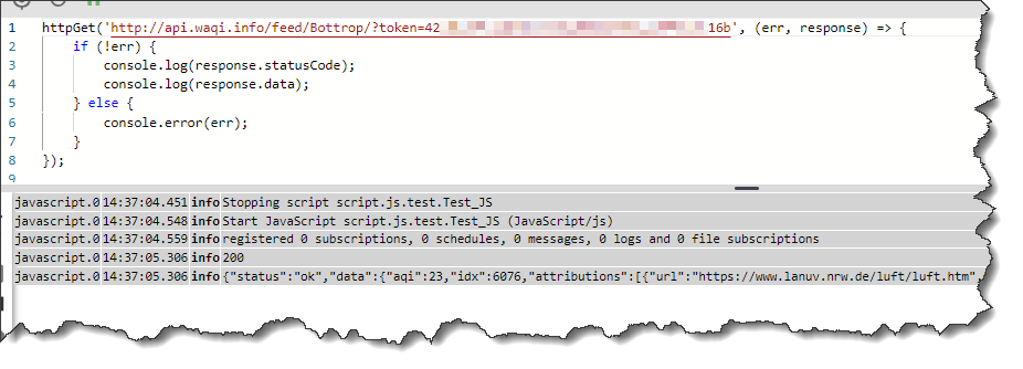

      Im Zuge der Aktualisierungen habe ich nun ein Script von Axios auf httpGet umgestellt und erhalte einen Fehler, der mir nicht ganz klar ist. Rufe ich das Beispiel aus der httpGet-Doku auf, funktioniert es einwandfrei. Sobald ich aber die URL auf meine umstelle, erhalte ich einen Fehler. Allerdings ist der Fehlercode leer.
      Mein Script (ganz simpel):
      httpGet('http://api.waqi.info/feed/Bottrop/?token=425d93df32e9d5805de3db8179da139ffa55616b', (err, response) => {
          if (!err) {
              console.log(response.statusCode);
              console.log(response.data);
          } else {
              console.error(err);
      Die Fehlermeldung im Log:
      script.js.common.Info_Luftdaten: httpGet(url=http://api.waqi.info/feed/Bottrop/?token=425d93df32e9d5805de3db8179da139ffa55616b, error=)
      Die URL kann man im Browser normal aufrufen und sie liefert dort folgendes zurück:
      {"status":"ok","data":{"aqi":22,"idx":6076,"attributions":[{"url":"https://www.lanuv.nrw.de/luft/luft.htm","name":"LANUV - State Agency for Nature, Environment and Consumer Protection of North Rhine Westphalia (Landesamt für Natur, Umwelt und Verbraucherschutz NRW)","logo":"de-lanuv.png"},{"url":"http://www.eea.europa.eu/themes/air/","name":"European Environment Agency","logo":"Europe-EEA.png"},{"url":"https://waqi.info/","name":"World Air Quality Index Project"}],"city":{"geo":[51.525955,6.97688],"name":"Bottrop-Welheim, Germany","url":"https://aqicn.org/city/germany/nrw/bottrop-welheim","location":""},"dominentpol":"o3","iaqi":{"h":{"v":62},"no2":{"v":12},"o3":{"v":22},"p":{"v":993.7},"pm10":{"v":9},"pm25":{"v":20},"so2":{"v":21.1},"t":{"v":10},"w":{"v":7},"wg":{"v":19}},"time":{"s":"2025-01-28 13:00:00","tz":"+01:00","v":1738069200,"iso":"2025-01-28T13:00:00+01:00"},"forecast":{"daily":{"o3":[{"avg":12,"day":"2025-01-28","max":14,"min":11},{"avg":8,"day":"2025-01-29","max":11,"min":5},{"avg":4,"day":"2025-01-30","max":8,"min":1},{"avg":2,"day":"2025-01-31","max":5,"min":1},{"avg":3,"day":"2025-02-01","max":8,"min":1},{"avg":1,"day":"2025-02-02","max":1,"min":1}],"pm10":[{"avg":5,"day":"2025-01-28","max":7,"min":5},{"avg":7,"day":"2025-01-29","max":9,"min":5},{"avg":10,"day":"2025-01-30","max":17,"min":7},{"avg":15,"day":"2025-01-31","max":21,"min":7},{"avg":16,"day":"2025-02-01","max":26,"min":9},{"avg":25,"day":"2025-02-02","max":25,"min":23}],"pm25":[{"avg":10,"day":"2025-01-28","max":14,"min":9},{"avg":13,"day":"2025-01-29","max":16,"min":9},{"avg":21,"day":"2025-01-30","max":51,"min":13},{"avg":41,"day":"2025-01-31","max":56,"min":15},{"avg":38,"day":"2025-02-01","max":58,"min":22},{"avg":58,"day":"2025-02-02","max":58,"min":57}],"uvi":[{"avg":0,"day":"2025-01-28","max":1,"min":0},{"avg":0,"day":"2025-01-29","max":0,"min":0},{"avg":0,"day":"2025-01-30","max":0,"min":0},{"avg":0,"day":"2025-01-31","max":1,"min":0},{"avg":0,"day":"2025-02-01","max":1,"min":0},{"avg":0,"day":"2025-02-02","max":0,"min":0}]}},"debug":{"sync":"2025-01-28T22:22:39+09:00"}}}
      Hat da jemand einen Tip für mich, wie ich den eigentlichen Fehler erhalte?

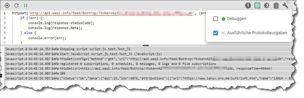

        Funktioniert doch einwandfrei.
        Hast Du oben rechts "Ausführliche Protokollausgaben" angehakt?
        LevyKo 1 Reply Last reply Reply Quote 0

          @codierknecht
          Dann kommt bei mir dies hier:
          Codierknecht Homoran 2 Replies Last reply Reply Quote 0

                @Codierknecht
                Nehme ich eine andere URL (z. B. http://www.aws32.de/) funktioniert alles. (Das ist nur eine meiner leeren Domains)
