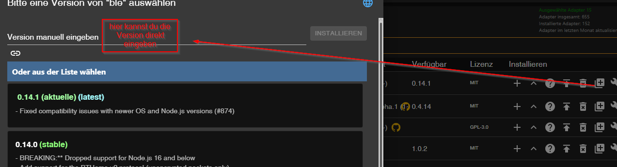

                                          @trb sagte in Zwei instanzen vom web adapter laufen lassen?:
                                          Leider geht das über iobroker direkt nicht, dort ist nur noch Version 0.5 und höher vorhanden.
                                          hab zwar nicht den Adapter , jedoch geht das bei allen
                                          1 Reply Last reply
