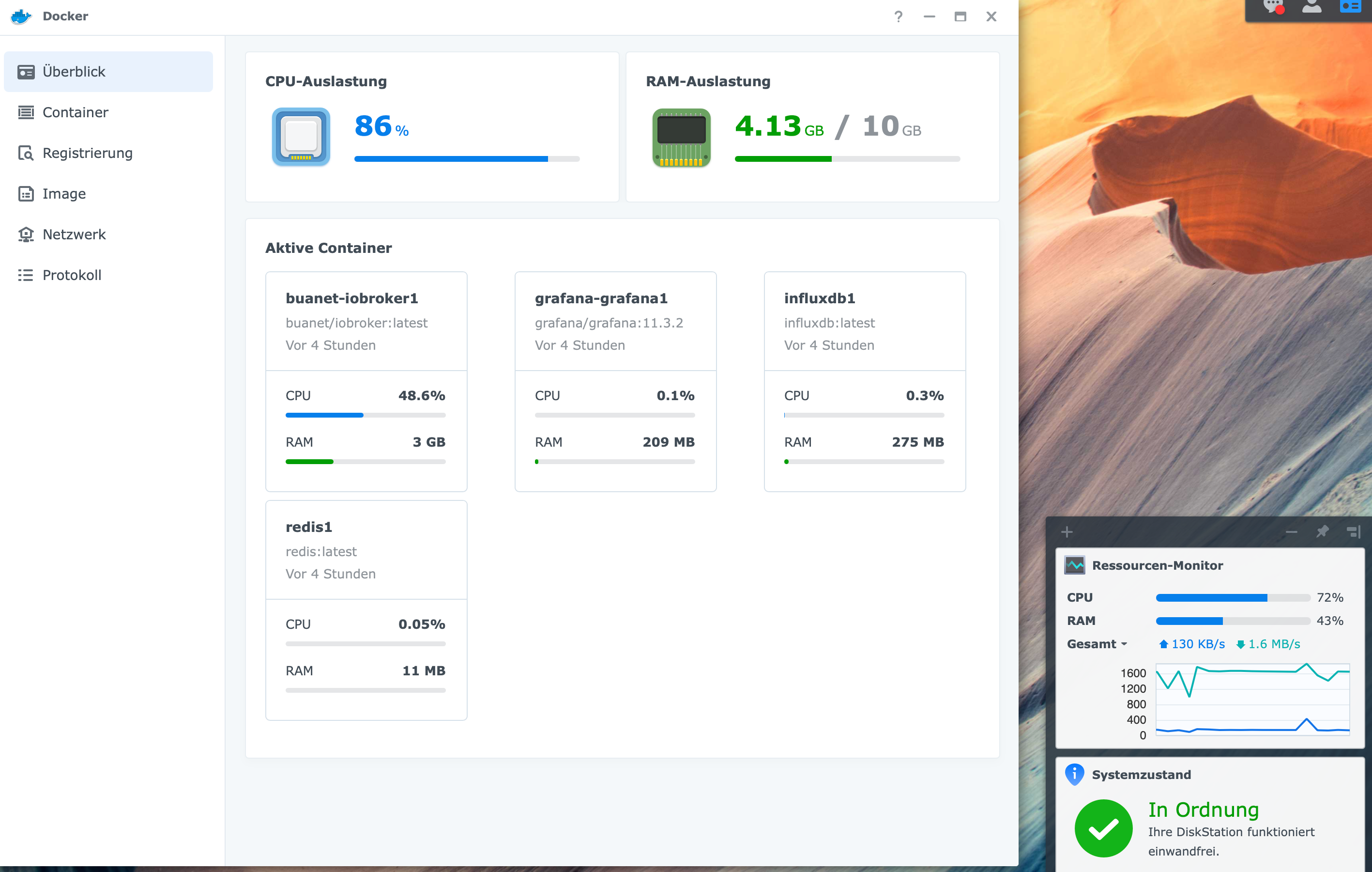

      @haselchen sagte in ioBroker super langsam... unter Docker auf Synology:
      Der langsame Prozessor ist es.
      auch wenn der Docker hier nur knapp 50% CPU braucht, so liegt die Gesamtauslastung des NAS schon bei 86%
      Weil ein
      NAS ist ja eigentlich auch für sowas nicht ausgelegt.
      @dan11hh
      Die CPU selbst ist schon für eie umfangreiche ioBroker Installation fast grenzwertig.
      sollte aber eigentlich ausreichen.
      Ein NAS ist aber kein IoBroker Server und hat noch eigentliche Aufgaben.
      Und dann laufen da noch weitere Applikationen.
      Deswegen hätte ich gerne die Ausgabe von iob diag um unverhältnismäßige Last in der ioBroker Installation auszuschließen
        Weil ein
        @dan11hh
