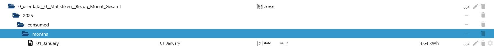

                  geht aber leider nicht so wirklich
                  hier mein Datenpunkt
                  hier der Datenpunkt von SA
                  jetzt hatte ich vor Skriptstart in meinem Datenpunkt 24 eingetragen, das wäre der bezug von 1-3
                  sobald das Skript aber 1x Arbeitet überschreibt er auf 4.64 und meine 24 verschwinden wieder
                  somit ist es kein Gesamt Bezug seit 1.1

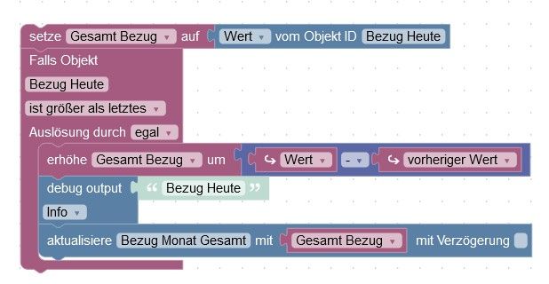

                        paul53P 1 Reply Last reply
                        • M Maddin77
                          wrote on last edited by
                          #54
                          @maddin77
                          @paul53 sagte in Monats-Statistik mit sourceanalytix:
                          Ganz oben muss der eigene DP "Bezug gesamt" eingelesen werden (wie es die Variable gesamt schon sagt).
                          M 1 Reply Last reply
                            @maddin77
                            Maddin77
                            #55
                            @maddin77
                            und wo kommt der BezugHeute (Also der der aus dem WR ausgelesen wird)
                            in dem Skript als Wert dann vor?
                            das versteh ich eben nicht....

                              @maddin77 sagte in Monats-Statistik mit sourceanalytix:
                              Der Trigger-DP ist der richtige ("Bezug Heute").
                                Maddin77
                                #57
                                ja das ist der aus dem WR
                                aber der wird ja nicht in der berechnung mit berücksichtig, sondern ist doch nur zum Triggern des Skripts, oder?
                                HomoranH 1 Reply Last reply
                                • M Maddin77
                                  HomoranH Offline
                                  HomoranH Offline
                                  #58
                                  Natürlich wird der das!
                                  in der Triggervariable Wert
                                  Mach doch mal spaßeshalber einfach was man dir sagt, und ändere nichts
                                    Maddin77
                                    #59
                                    @homoran sagte in Monats-Statistik mit sourceanalytix:
                                    sorry ich dachte "WERT" das ist der Wert der oben eingelesen wird bei Setze auf
                                    Jawohl :face_with_head_bandage:
                                    wollte es nur verstehen, das mit dem Wert wusste ich nicht, sorry
                                    dann ist es verständlich und ich verstehe auch etwas mehr.
                                      Nein, Wert ist der Wert des Triggerdatenpunkts zum Zeitpunkt des Triggerns.
                                      Deswegen liegt der Blocknauch unter den Triggern.
                                      Der Wert der oben eingelesen wird, wird in die selbst erstellte Variable Gesamz_Bezug geschrieben
                                      Deswegen solltest du die Bezeichnung ändern, damit sie nicht verwechselt wird

                                          @maddin77 sagte: wollte es nur verstehen
                                          Siehe mein Blockly. Die eigenen Datenpunkte haben nicht umsonst die Namen "Zaehlerstand Bezug" und "Zaehlerstand Einspeisung".
