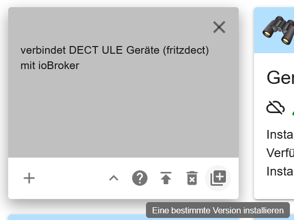

                            @walter-o und @Detlef-Meissner : Ich glaube er meint die NPM-Version vom "fritzdect"-Adapter. Ich hatte das gleiche Problem wie ihr und konnte es mit der besagten NPM-Version 2.6.0 vom fritzdect-Adapter lösen.
                            • Dazu deinstalliert ihr erstmal den offiziellen Adapter: Adapter > fritzdect > Adapter löschen

                                    @walter-o sagte in fritzdect Adapter Fehler alle 10 Sekunden im Log:
                                    @bertderkleine sagte in fritzdect Adapter Fehler alle 10 Sekunden im Log:
                                    @peter-c sagte in fritzdect Adapter Fehler alle 10 Sekunden im Log:
                                    Ich habe gerade auf Github gesehen, dass es eine Version 2.6.1 gibt. Die ist als debug Version ladbar. Mit der ist der Adapter wieder mit fritzboxOS 8.02 arbeitsfähig. Vielleicht geht es bei Dir damit auch.
                                    Es scheint, als ob die v2.6.1 mit FritzOS v8.02 so tut, wie es soll.
                                    Danke Dir für den Tip!
                                    Kannst du mir bitte mal den link geben zur 2.6.1 habe das gleiche Problem.
                                    Der einfachste Weg ist es, in der Adapterliste auf der Kachel die drei Punkte zudrücken und dann auf das Plussymbol für "eine bestimmte Version installieren":
                                    Dann im Feld "Version manuell eingeben" die Versionsnummer eingeben, also z.B. "2.6.1".
