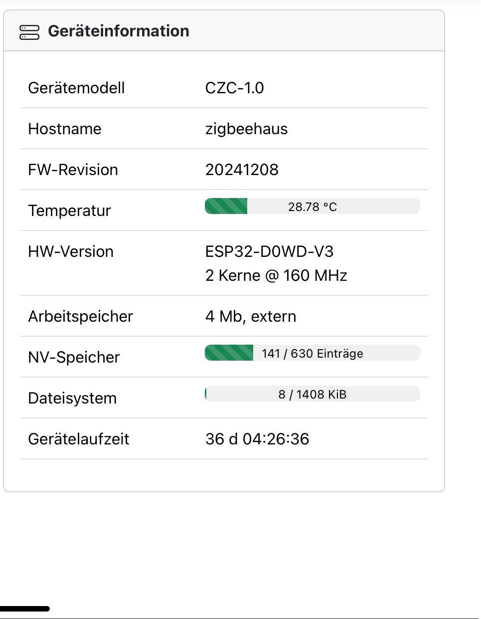

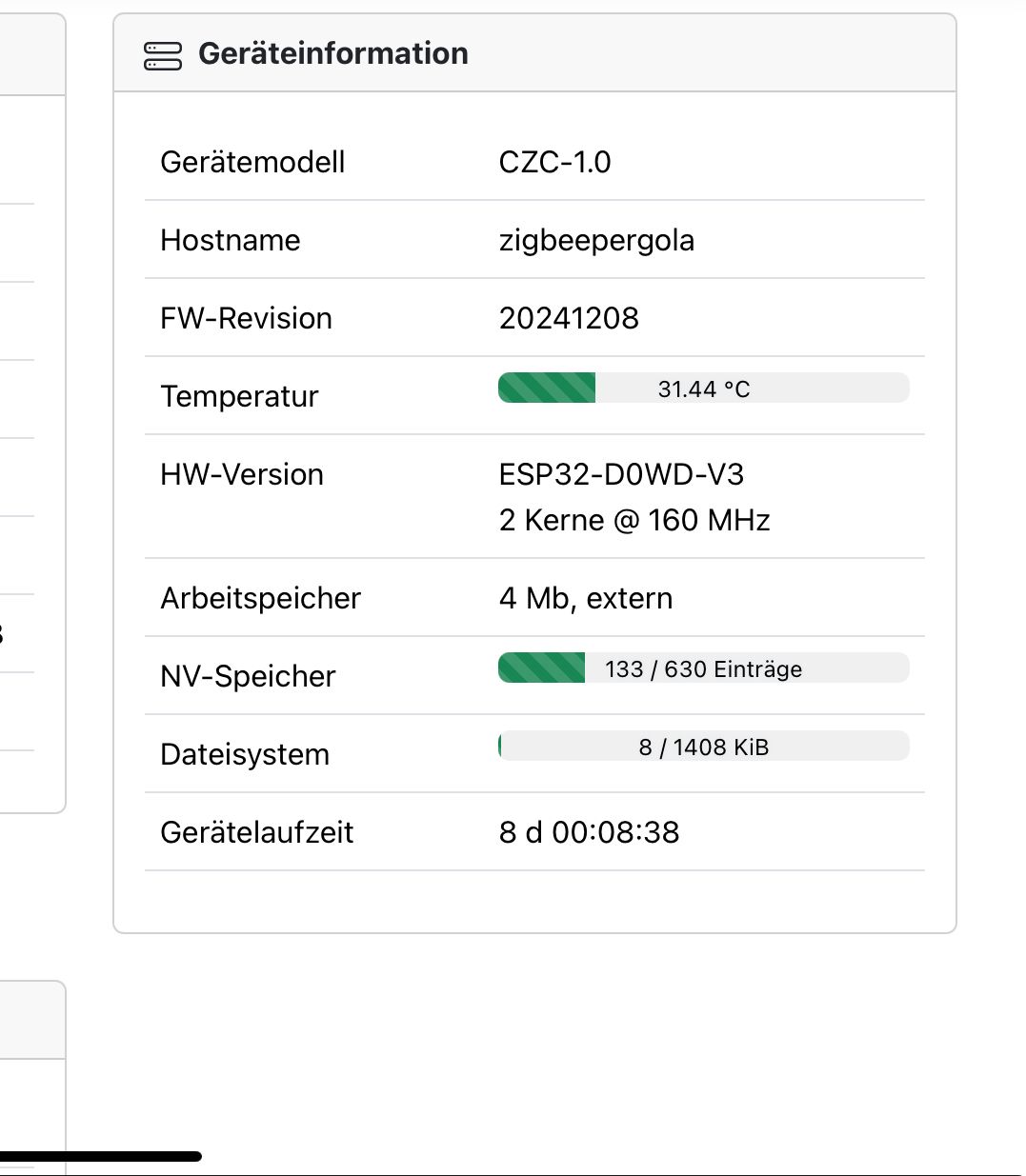

          @pmayer ich habe mal ne Frage an dich.
          Seit ein paar Tagen kommt es vor das mein zweiter cod.m Zigbee Coordinator kurz Offline ist.
          Entweder, ist er dann auch nicht über seine Webseite erreichbar, oder bei Verbindungen steht drin, das er mit 2 Clients verbunden ist.
          Das kann aber doch aber eigentlich nicht sein oder?
          Im Zigbee Adapter Log gibt es nur die Meldung das der Adapter keine Verbindung hat. Nach Neustart läuft dann alles wieder normal.
          Kann es sein das ich evtl ein Netzwerkproblem habe, oder auch der Netzwerkswitch evtl. spinnt? Und wie warm darf der eingetnlich werden im Moment hat er 37.0 C
          Herzliche Grüße
          Fabio

            Sers @fabio,
            laut uptime sieht es so aus als ob der restartet.... hängt der an PoE oder an einem Netzteil?
            Und nein, zwei Verbindungen darf nicht sein. Kann mir jetzt nur vorstellen, dass das wegen einem Reconnect-Versuch vom zigbee-adapter kommt. Aber ansich nicht...

              @pmayer danke, Netzteil das von euch.
              Dann evtl. doch der "Switch defekt" ich werde ihn mal tauschen und dann sehen wir weiter. GIbt es noch irgendwie eine Möglickeit zu sehen warum er austeigt?
              Schreibt ihr sowas in eine Logdatei? Was ist mit der Temperatur?

                @fabio Temperatur ist völlig in Ordnung. Das ist die im ESP32 Chip....
                Du kannst auch einfach ein USB-Netzteil dranhängen, das hat Vorrang gegenüber PoE.
                In der Log-Datei im Adapter wird nur reconnect stehen.
                Du kannst mal in die Debug-Konsole unter System gucken ob da was im Coordinator steht.

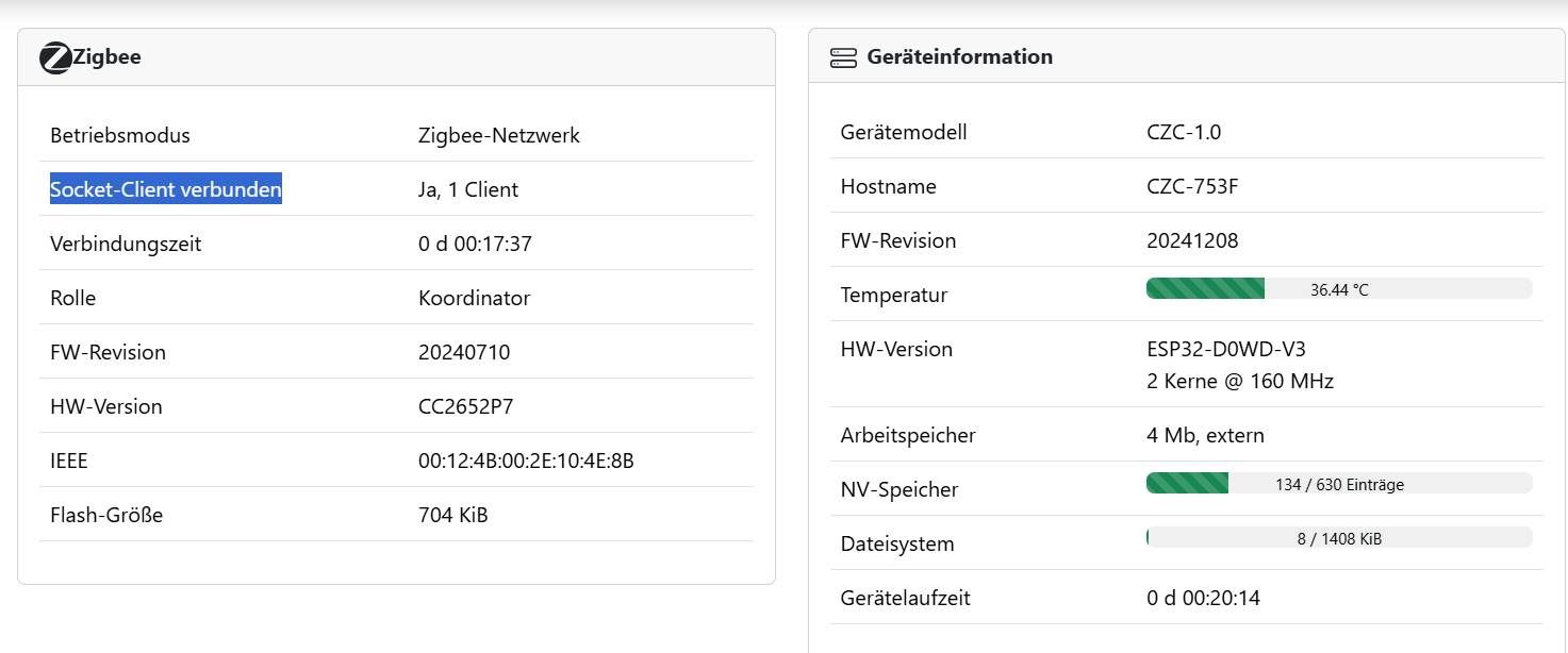

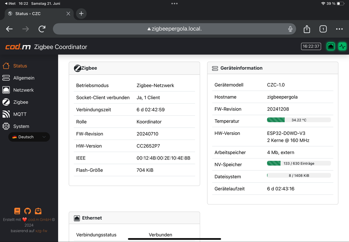

                        @pmayer hallo mein lieber, das Problem gefunden. Wie versprochen hier die Rückmeldung. Damit es bei der Installation schneller gehen sollte und ich keine Lust hatte ein extra Kabel zu legen, habe ich also das vorhandene Kabel für eine Eufy Homebase mit einem kleinen 2er Switch aufgeteilt.
                        Das war wohl keine gute Idee.😉Ich habe jetzt ein weiteres Netzwerkkabel vom vorhandenen Switch gelegt und daran den Zigbee Coordinator angeschlossen und läuft jetzt 1 Woche ohne Probleme. Auch habe ich den Coordinator einen Ventilator gegönnt. 2 Löcher ins Gehäuse und ab dafür. Er hatte Temperaturen bis 59 Grad erreicht das war mir persönlich zu viel. Vor allem die heißen Tage fangen erst an. Im Moment haben wir knapp 32 Grad bei uns.

                          @fabio Super!
                          Aber warum wird er 57°? Ist der Coordinator bei dir in einem Gewächshaus? ;-)

                            @pmayer nein in einer Gartenbude. 😂 Da kann es mal schnell 45 grad und mehr drin werden wenn die Türe zu ist und draußen sehr heiß. Normalerweise liegen beide in einem Bereich von 28 - 32 Grad.

                              @fabio Ahhhh, ja dann is klar.
                              Ich dachte schon wir hätten ein generelles Problem ;-)
