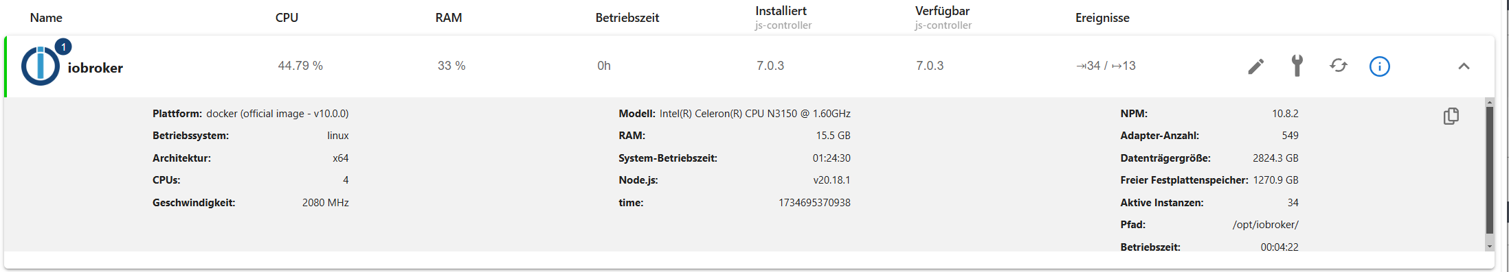

    Hallo, ich habe das latest v10 Image von buanet installiert.
    Am Host steht weiterhin Betriebssystem-Paket-Updates verfügbar, habe ich generell etwas falsch gemacht?
    Bin immer irgendwie froh wenn ich jedes halbes Jahr mal das System update und es läuft, aber mit dem Systemupdates habe ich ständig so meine Probleme.

                      Ab js-controller 6.10.0 sollten keine OS Updates im Docker Umfeld merh gemeldet werden da diese Meldungen dort wenig / keinen Sinn machen.
                      https://github.com/ioBroker/ioBroker.js-controller/blob/master/CHANGELOG.md#6010-2024-08-05---kiera
                      Kann es sein, dass du noch einen älteren js-controller einsetzt?

                        mike2712
                        @mcm1957 laut dem was iobroker sagt, erster Post 7.03

                          @mike2712
                          Hmm komisch. Da sollten die News eigentlich nicht mehr kommen.
                          Kann es sein, dass die älter und unbestätigt sind?
                          Sonst ev. @foxriver76 einbinden um zu checlken warum die Updatenotifications noch kommen ob wohld as ein Docker Environment ist.

                              @mike2712 sagte in iobroker host Betriebssystem-Paket-Updates verfügbar:
                              ich bin ehrlich gesagt etwas überfordert, es scheint ja neuere Dateien zu geben, siehe Post Nr.5 , kann soll ich die irgendwie updaten ?
                              Hier geht einiges durcheinander, aber eigentlich ist es ganz einfach:
                              1. mit aktuelleren JS-Controller- und Admin(!)-Versionen werden im Docker keine Betriebsystem-Updates mehr angezeigt. Stattdessen wird angezeigt, ob es ein aktuelleres Buanet-Image gibt. Um die ganz korrekte Version rauszusuchen, fehlt mir gerade die Zeit.
                              2. auch ein "latest-V10" Image wird regelmäßig aktualisiert, also einfach ein neues Images ziehen, um Betriebssystem Updates zu erhalten.
                              3. Alternativ kann du weiterhin mit apt update/apt upgrade im Container Updates ziehen, wenn du kein neues Image runterladen willst.

                                mike2712
                                @marc-berg Danke für die Information, das latest-V10 habe ich ja ganz aktuell gezogen, ich werde es händisch versuchen. Vielen Dank
                                  Das kann nicht sein, das aktuelle Image ist vom 05.12. und ist "up to date":
                                  root@iobroker:/opt/iobroker# apt update
                                  Get:1 http://deb.debian.org/debian bookworm InRelease [151 kB]
                                  Get:2 https://repos.influxdata.com/debian stable InRelease [6907 B]
                                  Get:3 http://deb.debian.org/debian bookworm-updates InRelease [55.4 kB]
                                  Get:4 http://deb.debian.org/debian-security bookworm-security InRelease [48.0 kB]
                                  Get:5 https://deb.nodesource.com/node_20.x nodistro InRelease [12.1 kB]
                                  Get:6 http://deb.debian.org/debian bookworm/main amd64 Packages [8789 kB]
                                  Get:7 https://repos.influxdata.com/debian stable/main amd64 Packages [14.1 kB]
                                  Get:8 https://deb.nodesource.com/node_20.x nodistro/main amd64 Packages [9928 B]
                                  Get:9 http://deb.debian.org/debian bookworm-updates/main amd64 Packages [8856 B]
                                  Get:10 http://deb.debian.org/debian-security bookworm-security/main amd64 Packages [236 kB]
                                  Fetched 9331 kB in 2s (5175 kB/s)
                                  Reading package lists... Done
                                  Building dependency tree... Done
                                  Reading state information... Done
                                  All packages are up to date.
                                  Was sagt

                                    @marc-berg
                                    Irgendwie ist das auch auf QNAP alles anders als sonst, ich weiß gar nicht wie ich in diese Kommandozeile rein komme wo man die Befehle eingeben kann.
                                    Unter Inspect konnte ich aber Informationen finden, das File scheint vom 05.12.2024 zu sein.
                                    Inspect - buanet/iobroker:latest-v10

                                      @marc-berg
                                      root@iobroker:/opt/iobroker# cat /opt/.docker_config/.build
                                      20241205.234336
