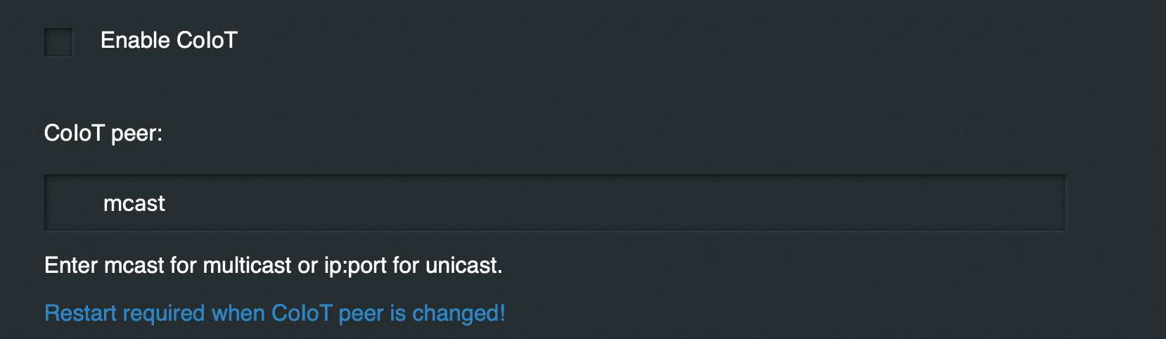

    Es ahandelt sich um einen Shelly 1 der Generation 1, konfiguriert ist Coap. In einer anderen IO-Broker Instanz im gleichen Netzwerk funktioniert dieser (ebenso in Home-Assistant). Im Log taucht weder die IP noch der Name des Shellys auf. Der Adapter ist in der Version 8.2.1.
    Gibt es eine Möglichkeit dem Shelly Adapter zu sagen, dass ein Gerät direkt eingebunden werden soll (ähnlich wie bei ESPHome wo man explizit die IP eines Devices angeben kann?

      Haste in der Shelly GUI auch COAP mit IP und Port eingegeben?

        @haselchen Was meinst Du mit Shelley GUI? Die GUI des Schalters? Da sehe ich keine Einstellung für den Port. Im Io-Broker wo der Schalter eingebunden ist, sieht das ganze wie folgt aus:

          Denke ich mal. Benutze selbst mqtt.

            @wolfgangfb sagte in Shelly 1 wird nicht eingebunden:
            warum liest denn nie jemand die Beschreibung
            https://github.com/iobroker-community-adapters/ioBroker.shelly/blob/master/docs/de/protocol-coap.md
