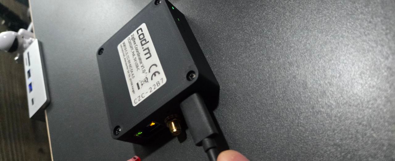

                                ich habe per web flash die Kiste auf 2.0.3 gehoben... ich konnte genau 1 mal drauf zugreifen.. danach war schluss.
                                das ist das Ergebniss jetzt..
                                video5296362758130927830.mp4
                                @pmayer ne idee ??
                                ich kann den wieder flashen per web flash aber passiert genasoviel.. es scheint als ob der Netzanschluss einen wech hätte...und ja ich hab mein Netzwerk im Griff... :-)
                                auch interessant
                                das Netzwerkkabel ist nicht drin und die Buchse leuchtet immer noch

                                  Hmmm... komische Sache. Der Webflasher löscht den ESP normalerweise vorher.
                                  Mach mal bitte ein esptool erase-flash bevor du ihn nochmal versuchst zu flashen.
                                  Ich könnte bei gestecktem LAN Kabel an dem verhalten der Buchsen-LED's sehen, ob da der LAN Chip einen weg hat oder nicht.
                                  Aktuell siehst es so aus, dass er startet aber irgendwas im Netzwerkstack nicht hin haut.

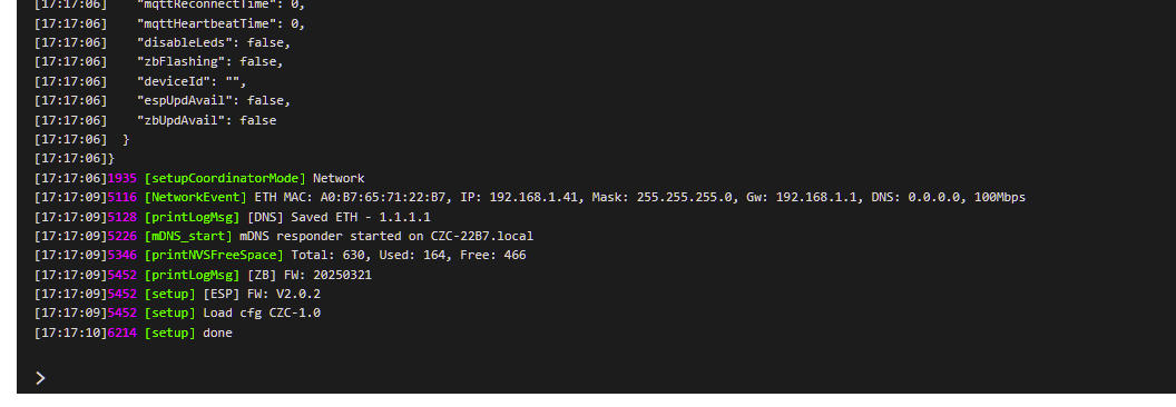

                                    erase-flash hab ich auch schon...
                                    ulkig das ding macht ein AP auf
                                    ich lese hier die Logs aus...hab den mal ne feste ip gegeben
                                    mag der trotzdem nicht

                                      Hmmm... die XZG Firmware (wovon wir geforked haben) hat die Funktion, dass wenn LAN nicht geht ein AP aufgemacht wird.
                                      Schick mir bitte mal deine damalige Bestellnummer per DM.... dann tauschen wir den CZC aus.
