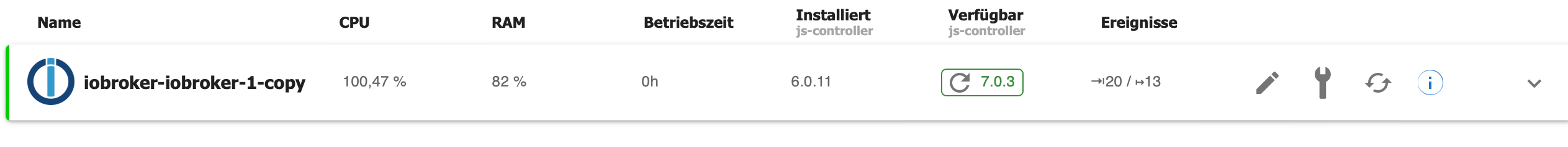

    Hallo Leute,
    seit Tagen bin ich auf der Suche nach dem Übeltäter, meine Synology kollabiert jeden Tag so etwa gegen 5h früh. (kA ob hier eine Zusammenhang besteht).
    ioBroker läuft bei mir im Docker als Container und hat Resourcen zugeteilt. Dennoch überschreiten diese den Docker und überlasten die Syno.
    welche Möglichkeiten gibt es noch das problem genauer zu eruieren?

                so, alles von vorne, die Syno läuft, Docker ioBroker Container auf latest, läuft
                ioBroker läuft, mit den nötigsten
                woher kommen die 8 CPU's ?
                alle Adapter sind aus bis auf admin, cloud, iot, vis und web.
                sobald ich dann anfange Adapter zu starten, geht die CPU/Ram Auslastung hoch, das ist mM ja normal, aber bei Mqtt sind es gleich 20% und mehr pro! Adapter und ich habe 3 davon...
                und der ioBroker ist ausgelastet

                      • HumidorH Humidor
                        sobald der mqtt.0 Server läuft, läuft auch J auf Hochtouren
                        wenn ich mqtt.o stoppe:
                        es kommuniziert ein bsc (esp, liest die Daten per BT von einer Speicherbatterie ein) und 2 goE Wallboxen
                        was soll daran so tragisch sein?
                        Anhand vom Timestamp sehe ich auch, dass sich dort nicht viel bewegt. Mqtt aktualisiert ja nicht zyklisch, nur bei Änderung, das wäre ja der Vorteil....
                        sobald ich den mqtt.o stoppe, ist die Auslastung = 0%
                        jetzt habe ich mein javascript gestart, dh das lesen von mqtt1 und 2 ist aktiviert
                        die Auslastung bleibt gering
