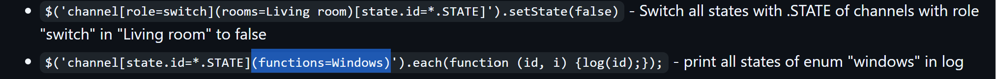

                  Ich verstehe es nicht, Du hast doch geschrieben, dass meine Lösung funktioniert, indem Du die Rolle im Selektor filterst.
                  https://forum.iobroker.net/post/1219936
                  Was willst Du mehr. Und warum Du die neuen Puzzleteile nicht verwenden kannst, habe ich Dir eigentlich auch mehrfach erklärt.
                  Du kannst auch functions oder rooms eingeben - das ist alles in dem Screenshot:
                  Na dann lasse ich Euch wieder alleine hier.
                  J 2 Replies Last reply

                    @mickym sagte in Rolle eines Objektes auslesen:
                    Ich würde Dir ja gerne helfen, weiß nur nicht was Du denn nicht verstehst?
                    Die Diskussion mit @Homoran ging doch jetzt um die Motivation, was ich vorhabe und warum...
                    Unzutreffend ist jedenfalls, dass man nicht auf Objekte zugreifen kann und um nichts anderes ging es bei meinem Beispiel der neuen Bausteine.
                    1 Reply Last reply

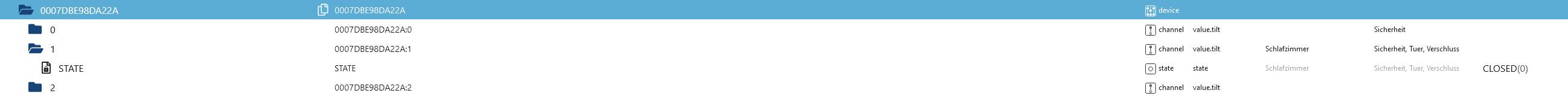

                      Die States kann ich damit auslesen, aber leider sind die Räume und Funktionen bei den Channels angehängt. Ich bekomme keine Ergebnisse, wenn ich die [EDIT] functions der States abfrage, da dort nichts hinterlegt ist. Wie bekomme ich denn die functions der channel bspw.?
                      paul53P 1 Reply Last reply

                        @joergh sagte: keine Ergebnisse, wenn ich die States abfrage
                        Wie fragst du sie ab?
                        J 1 Reply Last reply
                          JoergH
                          wrote on last edited by JoergH
                          #31
                          @paul53 Habe da alles Mögliche probiert, weiss aber nicht wie...mit [channel.id=hm-rpc.1..1.] geht es jedenfalls nicht...
                          [EDIT]
                          Ich meinte nicht die States, sondern die functions der states....sorry!

                            @joergh sagte: mit [channel.id=hm-rpc.1..1.] geht es jedenfalls nicht...
                            Du möchtest das Gewerk im Selektor verwenden? Wie ist die Schreibweise in der Enum-ID? Denn diese ist entscheidend für
