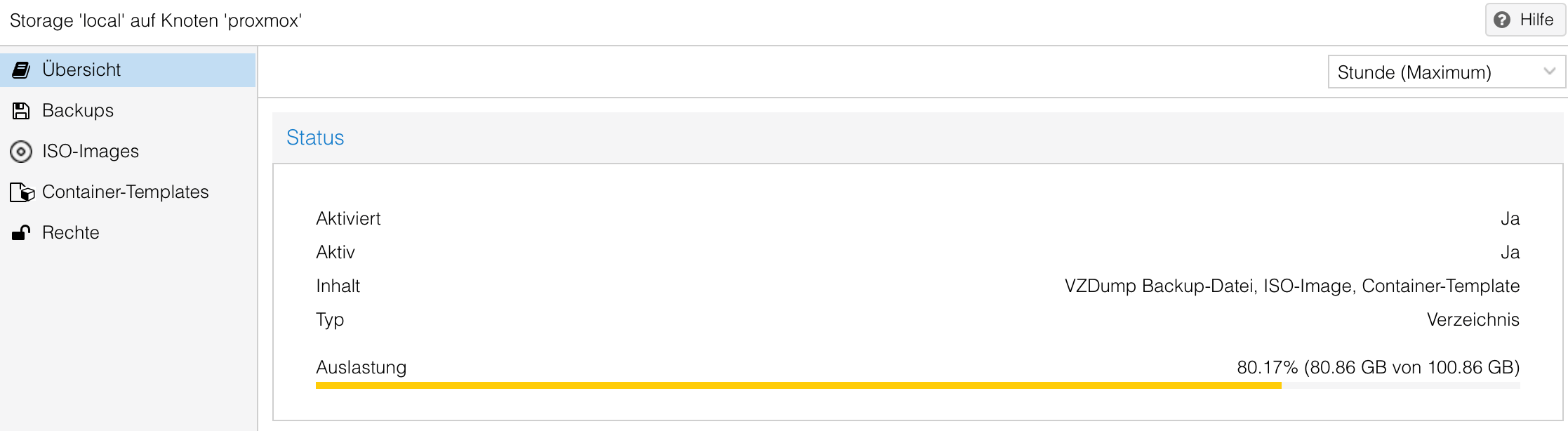

                  Meintest du das:
                  Dort kann ich bei local-lvm unter Bearbeiten keine Backups auswählen. Nur Disk-Image und Container.
                  1 Reply Last reply

                    @guitardoc bei local-lvm kann man auch keine Backups ablegen
                    es ging nur um den Sinn
                    nochmal als Beispiel
                    du wählst bei local Backup-dateien aus, machst anschließend backups, dann liegen die auch dort und sind sichtbar
                    wählst du nun bei local, Inhalt, Backup-dateien ab, siehst du deine backups nicht mehr, obwohl sie ja noch vorhanden sind
