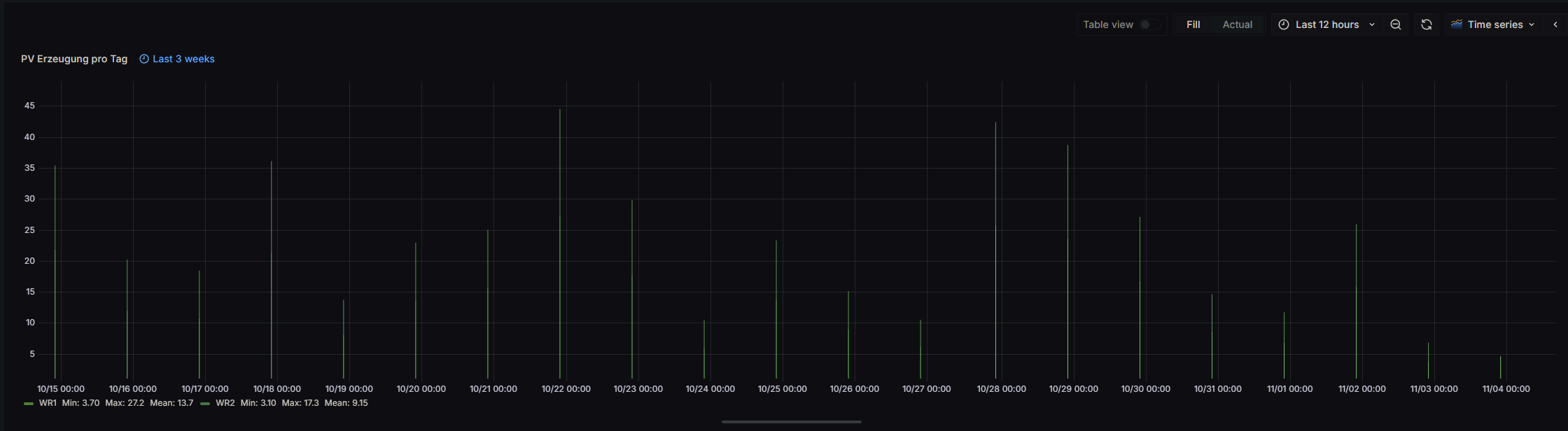

    Ich lasse mir die Erzeugung meiner PV Wechselrichter (habe 2 Stk), pro Tag in Grafana anzeigen. Hin und wieder kommt es vor, dass die Werte nicht zur gleichen Zeit geschrieben werden, und Grafana sie desswegen nicht in einem Balken anzeigt.
    So sollte es aussehen:
    Wenn die Werte nicht zur gleichen Zeit geschrieben werden, zeig Grafana es dann so an:
    Mein Workaround: via Putty den Wert manuell löschen, und via Influx Webinterface den Wert neu schreiben....
    Habt ihr eine Idee, wie ich das Lösen kann? Entweder ioBroker dazu zwingen, die Werte zur gleichen Zeit zu schreiben, oder Grafana den minimalen Zeitunterscheid zu Ignorieren.

      @endurance
      Welche InfluxDB-Query liegt der Grafana Anzeige zugrunde?

            @endurance
            Da fehlt die
            aggregateWindow (...)
            Zeile. Damit kannst du die Datensätze auf die exakt gleiche Zeit "zwingen".

                @endurance
                Wie oft und wann schreibst du deine Daten in Influx?
                mit folgendem Code wird der letzte Wert vom Tag genommen, der Timestamp aber auf Beginn des Tages gelegt.
                |> aggregateWindow(every: 1d, fn: last, timeSrc: "_start")
                Passt das so?

                    @endurance
                    Pack mal dies ganz oben in deinen query:
                    import "date"
                    import "timezone"
                    option location = timezone.location(name: "Europe/Madrid")
                    und wende das
                    mal auf beide queries an

                      @mickemup hm, leider immer noch nicht ganz

                        @endurance
                        Kannst du mal im bearbeiten Modus auf Table view gehen?
                        Dies am besten von beiden queries..
                        Wenn die identisch sind, liegts nicht mehr am query sondern an anderen Darstellungsettings
                        also Idee schonmal, probiere
                        |> aggregateWindow(every: 1d, fn: last, timeSrc: "_start", createEmpty: false)

                          @endurance
                          Hast Du schon probiert beide Werte in einem Rutsch abzufragen?
                          from(bucket: "iobroker")
                          |> range(start: v.timeRangeStart, stop: v.timeRangeStop)
                          |> filter(fn: (r) => r["_measurement"] == "0_userdata.0.PV.Tageszähler" or r["_measurement"] == "0_userdata.0.PV.TageszählerWR2")
                          |> filter(fn: (r) => r["_field"] == "value")
                          |> yield(name: "last")
                          Strom und Spannung werden etwas versetzt gespeichert, jedoch beide Werte gestapelt (macht keinen Sinn, ist nur ein Test für hier)

                            @peterfido
                            Sollte ja keinen Unterschied machen ob in einem oder zwei Queries oder?
                            Ich denke, dass createEmpty könnte der Schlüssel zum Erfolg sein.
                            Ist halt ein wenig schwierig zu supporten, wenn man so wenig Infos hat (wie oft wird geloggt usw.)
                            Zumal ganz am Anfang Bilder von täglichen Logs aufgelistet sind, nachher aber scheinbar DPs angezeigt werden sollen, die nur allle Wochen geloggt werden...

                              @mickemup
                              Bis auf Sekunden sind sie gleich, aber ms nicht. Sieht man nur, wenn man die Daten via Query inypector aufruft:
                              mit den neuen Settings sieht es schon ganz gut aus, nur was passiert beim ersten Balken?
                              allerdings sind die Balken in meinem ersten Screenshot noch breiter...

                                @endurance sagte in Grafana Werte zur gleichen Zeit:
                                Wird vermutlich nur der Teil des Tages dargestellt der aktuell für den heutigen Tag noch bis Tagesende verbleibt.
                                Versuch's mal bei Relative Time mit 6w/d.
                                Damit sollte er auf den Tagesanfang zurückspringen.

                                  Mal pauschal als Lösung bei solchen Problemen "Werte werden nicht zur gleichen Zeit geschrieben".
                                  Wenn man das über ein Skript macht, kann man beim schreiben auch einen Zeitstempel mitgeben.
                                  Siehe https://github.com/ioBroker/ioBroker.influxdb und dann unten bei storeState
                                  Das bedeutet, man kann um 18:01:36 Uhr einen Wert mit dem Zeitstempel 17:53:00 schreiben, wenn es sein muss auch mit Millisekunden. Die Zeit muss halt in einen ts: xxxxxxx umgerechnet werden, das sind die Millisekunden seit dem 1.1.1970.
                                  Ich schreibe so z.B. meine Solarprognose für den Tag bei erhalt zu den passenden Zeiten (allerdings mit dem SQL-Adapter und MySQL/MariaDB).
                                  Hier bräuchte man halt eine Skript was die beiden Quelldatenpunkte überwacht und die Werte dann mit identischen Zeitstempeln in 2 Zieldatenpunkte (bei dem die Aufzeichnung per Influx aktiviert ist) schreibt.

                                  • EnduranceE Endurance
                                    @mickemup
                                    mickemupM Offline
                                    mickemupM Offline
                                    mickemup
                                    @endurance Sehr schön....
                                    Ist das in etwas so, wie du es haben willst?
                                    Balkenbreite kann man sicher noch was in den Einstellungen rausholen, ist aber nur noch feintuning :-)
                                    Pack mal an den Beginn der Queries noch nach hin:
                                    import "date"
                                    import "timezone"
                                    Sonst sind die Daten verschoben (in deinem Fall 2h) und nicht am korrekten Tag abgebildet...
