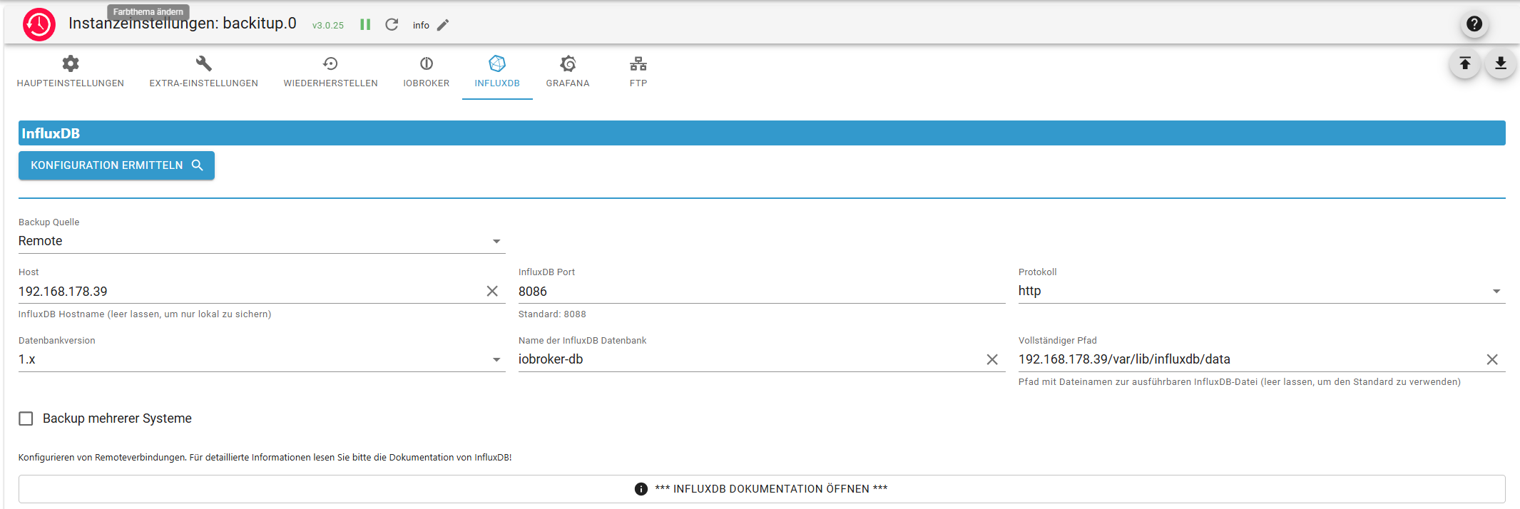

    sorry, aber ich habe noch ein paar Fragen dazu.
    wenn ich Influx auf dem neuen Raspi 5 installiere, muss ich dann auch die gleiche Datenbank (wie auf dem Raspi 4) anlegen und die Rechte zuweisen:
    influx
    create database iobroker-db
    use iobroker-db
    CREATE USER "admin" WITH PASSWORD 'influxadmin' WITH ALL PRIVILEGES
    CREATE USER "user" WITH PASSWORD 'influxuser'
    GRANT ALL ON "iobroker-db" TO "user"
    und die influxdb. conf bearbeiten:
    enabled = true
    bind-address = ":8086"
    log-enabled = true
    write-tracing = false
    pprof-enabled = false
    https-enabled = false
    Im ioBroker Adapter Influxdb beziehe ich mich ja auf die Datenbank auf dem Raspi 4 (mit IP Endung .39)
    Im Backitup Adapter zeige ich ja auch auf die Datenbank auf dem Raspi 4 mit IP Endung .39
    siehe oben screenshots.
    Woher weiss denn nun der ioBroker (Backitup) das auch auf dem Raspi 5 (mit IP Endung .40) ebenfalls Influx installiert ist
    und stellt die Verknüpfung zu dem Raspi 4 her ?
    Danke für eure Geduld

        ok, und laut Backitup Anleitung:
        Hierbei ist es egal, ob die Datenbank lokal verwaltet wird oder auf einen anderen Server läuft.
        Wenn die InfluxDB von einem entfernten Server gesichert werden soll, müssen in der influxdb.conf auf dem entfernten Server die Remote-Rechte für den RPC-Dienst angepasst werden.
        bind-address = "<InfluxDB-IP>:8088"
        oder
        bind-address = "0.0.0.0:8088"
        muss ich dann noch auf dem Raspi 4 in der influxdb.conf die IP .40:8086 eintragen (vorsichtige Frage 😧 )

                  da bin ich wieder.
                  Auf dem ioBroker Raspi 5 habe ich nun auch Influxdb installiert, funktioniert leider immer noch nicht.
                  Wenn ich laut Doku und euch bei dem entfernten Server (IP.39)
                  eingebe, (egal ob :8088, oder 0.0.0.0:8088 oder mit IP davor)
                  bekomme ich direkt diese Fehlermeldung im Log:
                  Error: connect ECONNREFUSED 192.168.178.39:8086
                  das hat ja jetzt auch erstmal nix mit Backitup zu tun, das kommt direkt nach Umstellung von 8086 zu 8088.
                  Falls noch jemand eine Idee hat...

                      @simatec , das habe ich gemacht,
                      nach dem reboot des entfernten Servers bekomme ich direkt den Fehler vom Influx Adapter auf dem ioBroker Raspi.
                      Siehe mein Post über deinem.
                      Kann ich auf dem entfernten Server einfach nochmal Influx installieren ohne das die bestehende Datenbank verloren geht ?
                      Vielleicht ist da ja etwas „schief“ und würde dann repariert.

                          hier die Einstellungen der Influxdb auf dem ioBroker Raspi (5):
                          sudo systemctl disable influxdb.service
                          habe ich auf dem ioBroker Raspi 5 ausgeführt.
                          natürlich steht jetzt in der influxdb.conf:
                          weil, wenn ich dort ":8088" eintrage, bekomme ich auf dem ioBroker Raspi 5 von dem Influxdb Adapter sofort diesen Fehler:
                          Vielleicht noch wichtig zu wissen, auf dem Raspi 4 ist auch noch ioBroker drauf, der mittels
                          systemctl mask iobroker.service
                          aus dem Autostart genommen wurde.
                          Wahrscheinlich ist es am besten, wenn ich am WE die SSD vom Raspi 4 platt mache und RaspiOS, Influx und Grafana noch mal ganz neu installiere.
                          Raspi 4, 4GB für Influxdb 1.8 und Grafana
                          Raspi 5, 8 GB für ioBroker

                                @marc-berg , leider nur Teilerfolg.
                                Ein Backup mit dem Backitup Adapter bringt immer noch diesen Fehler:
                                influxDB: Error: Command failed: influxd backup -portable -database iobroker-db -host 192.168.178.39:8086 "/opt/iobroker/backups/influxDB_2024_11_05-15_58_05_backupiobroker"
                                2024/11/05 15:58:05 Invalid metadata blob, ensure the metadata service is running (default port 8088)
                                backup: invalid metadata received
                                Dafür ist das hier jetzt weg:
                                Das sind die Einstellungen in Backitup unter Influxdb:

                                  @darkblu sagte in Backitup Problem mit Influxdb 1.x:
                                  Für das Backup muss es Port 8088 sein. Ändere das in der Backitup Config.

                                    #32
                                    @marc-berg , tausend Dank 👏 🌻
                                    jetzt löppt es durch
