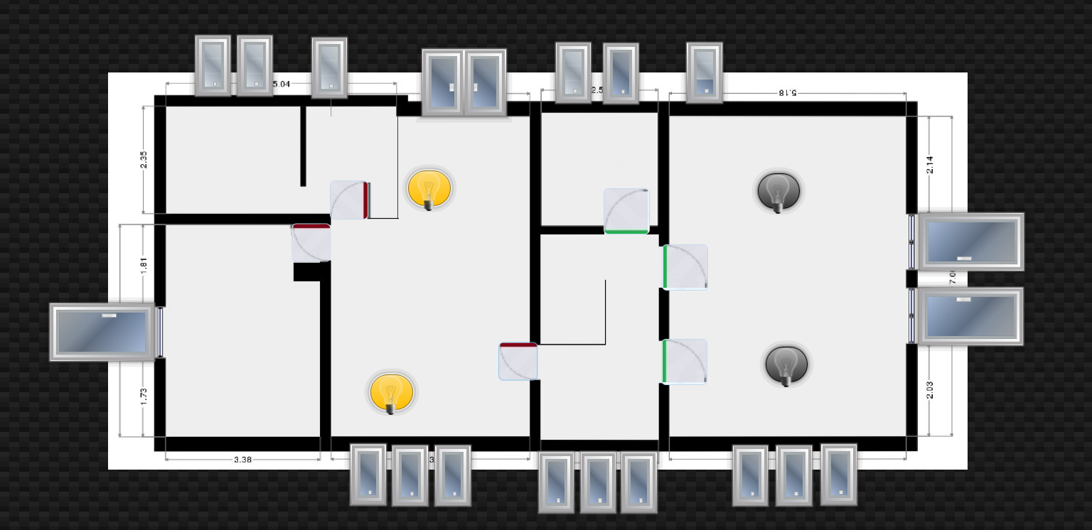

                                  Ich verwende für meine view einen Grundriss Plan
                                  ich suche ein Widget das ich über Türen legen kann. so dass der schwarze "Türbalken" verschwindet.
                                  7cd8712b-5b5c-4155-9df5-50eeed53c0b4-image.png offen
                                  46dbfb7f-97bc-4a08-84c8-8392134d85c5-image.png geschlossen
                                  Die Farben für das Türblatt sollten je nach zustand sollten frei wählbar sein.
                                  Kann das jemand hier entwickeln ???? oder gibt es das gar schon und ich bin nur zu blind ??
                                  Danke für die Hilfe
                                        Das lässt sich mit einfachen Icons lösen. Ich kann das gern in meinem Icon-Adapter umsetzen. Du könntest dann ein Widget deiner Wahl nehmen und die Icons den Zuständen zuordnen.
                                        Nachtrag: Das Ausblenden der Linie im Hintergrund ist nicht so einfach. Da müsstest du ein Widget mit einer flächicgen Füllung drüberlegen.
                                        Z=0 deinen Grundriss
                                        Z=1 eine farbige Fläsche in der Frabe des Hintergrunds
                                        Z=2 ein Widget mit den Tür-Icons
                                        Dann geht es!

                                          Super und Danke danke danke.
                                          Manchmal braucht es nur den richtigen Hinweis !
                                          Es macht richtig Spaß sich hier auszutauschen und wenn man mal einen kleinen Hänger hat sich hier Rat und Hilfe zu holen
                                          Läuft!, schön machen kommt später.
