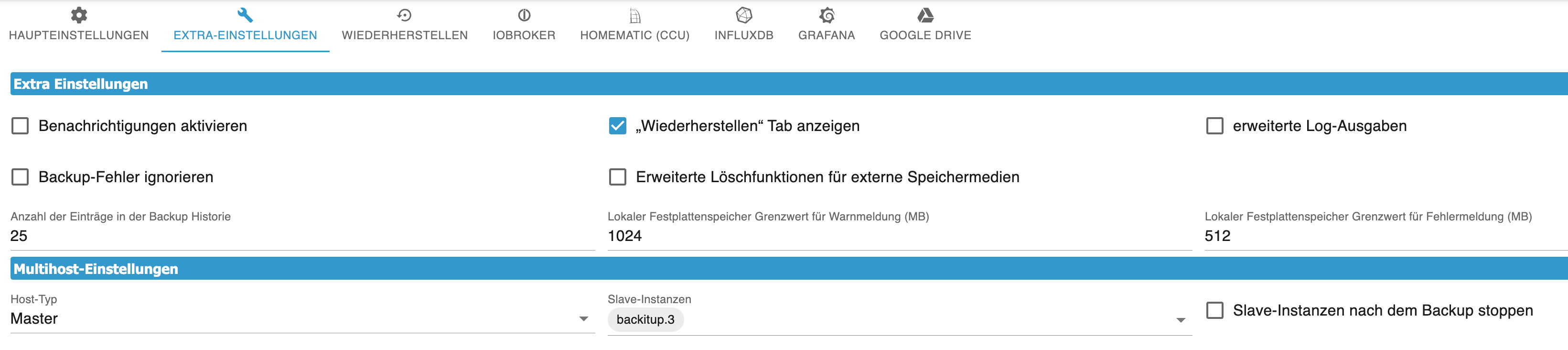

                @thomas-braun
                Ich glaube ich habs herausgefunden. Ich habe den Haken bei "Erweiterte Löschfunktion für externe Speichermedien gesetzt". Zumindest sind jetzt nurmehr 100 Backups im Verzeichnis :-)

                  @lemonbiter
                  Die Option ist bei mir nicht gesetzt. Ich weiß auch gar nicht, was dann anders ist.
                  In der Doku hab ich jetzt auch nichts dazu gefunden.
                  @simatec ?

                    simatecS Offline
                    simatecS Offline
                    simatec
                    @thomas-braun Die erweiterte Löschfunktion erlaubt es, für jede Speicherquelle eine separate Anzahl an vorzuhaltenden Backups einzustellen.
                    Wenn die Option aktiv ist, gibt es in den Tabs die Speicherquellen (z.B. GDrive) die Option, eine Anzahl an Backups zu konfigurieren.
