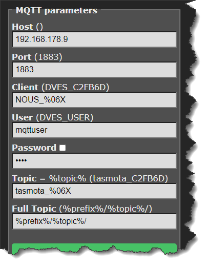

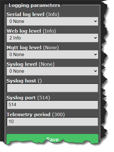

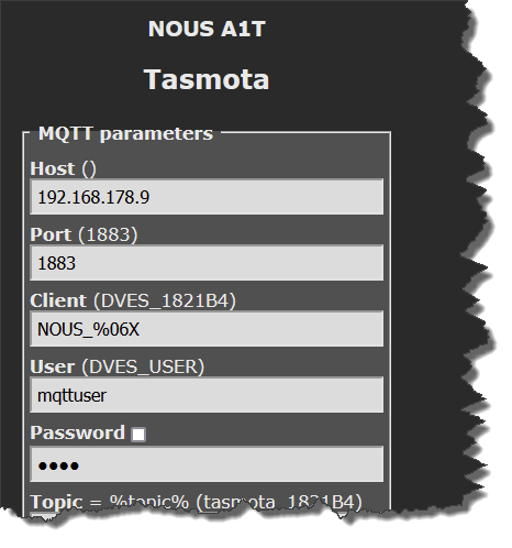

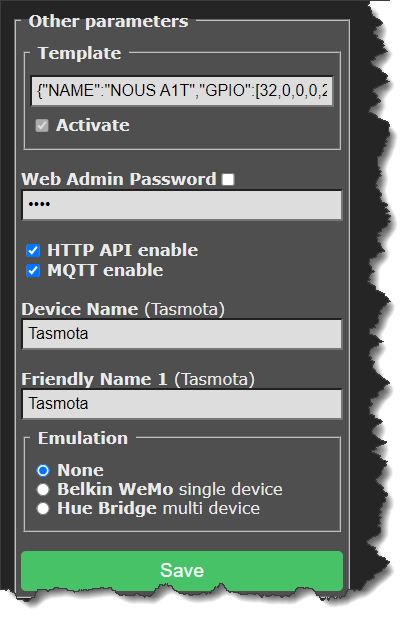

            In der Tasmota Einstellung habe ich auch alles eingetragen.
            Hier mal zwei Screenshots von den Einstellungen:
            Was muss ich denn bei der Tasmota Einstellung für ein Port eintragen? Der aus der sonoff Einstellung (1883) oder der vom iobroker?

              Codierknecht
              @berchi sagte in sonoff speichert Passwort nicht?:
              Den vom Sonoff.
              Und die IP vom ioBroker und natürlich Benutzername/Passwort so wie im Sonoff eingestellt.
