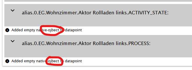

                              schweiger2
                              schrieb am zuletzt editiert von schweiger2
                              @mcm1957
                              Kleine redaktionelle Anmerkung für Perfektionisten über einen kleinen Schreibfehler:
                              • S schweiger2
                                @mcm1957
                                mcm1957M Offline
                                mcm1957M Offline
                                mcm1957
                                @schweiger2
                                Bitte um Issue od gleich PR. Forumsbeiträge gehen eher unter.
