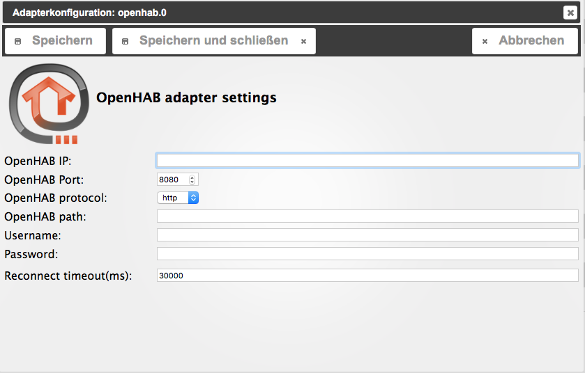

    Welche IP-Adresse muss ich denn beim Openhab.0-Adapter eingeben?
    Wenn ich die selbe Ip-Adresse wie von iobroker eingebe, läuft Openhab.0 nicht und bringt eine Fehlermeldung im Log…
    Cannot get answer from "http://meine_IP-Adresse:8086/items?recursive=false": Error: connect ECONNREFUSED meine_IP-Adresse:8086
    Auch bei anderen noch freien IP-Adressen in meinem Netzwerk kommt diese Fehlermeldung…
    Gibt es keine eine Anleitung zur gesamten Konfiguration?

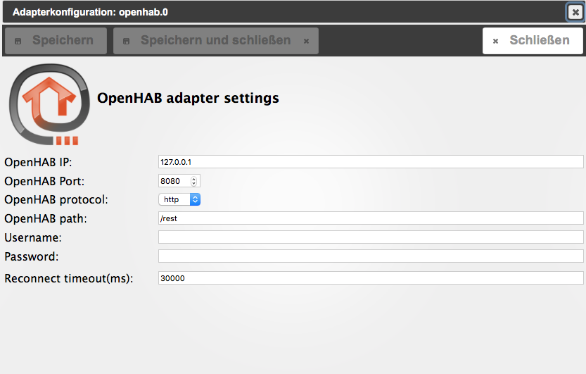

          Hier Mal meine Konfiguration
          ~~![](</s><URL url=)<link_text text="https://uploads.tapatalk-cdn.com/201709 ... e0a13e.jpg">https://uploads.tapatalk-cdn.com/20170924/794b21c8d106fcf0e19b97caa7e0a13e.jpg</link_text>" />
          Du musst: ip adresse + port + /rest in der Konfiguration eintragen

                    Wenn gleicher Host dann Versuch mal 127.0.0.1

                      Bei dem Port in den OpenHAB-Einstellungen musst du den REST-Port von OpenHAB eintragen. In der Regel ist das 8080.
                      Bei ioBroker ist es Port 8086, dass hat aber hier in den Einstellungen <u>NICHTS</u> zu suchen ;)
                      Laufen OpenHAB und ioBroker auf dem selben Rechner. Also unter der gleichen IP ?

                            Dan benutze ip 127.0.0.1 das is die locale.
                            De openhab Webinterface is erreichbar mit port 8080?
                            Wen du auf dem Rechner 127.0.0.1:8080 im Browser eingibst erscheint openhab ?

                                        Wen openhab nicht läuft kannst du keine Verbindung machen!
                                        Der Adapter liest per api die Daten ein, dafür muss openhab selbstverständlich actief sein
                                        Send from mobile device
                                        • DutchmanD Offline
                                          DutchmanD Offline
                                          Dutchman
                                          Habe deinen öffnings post nochmal gelesen also:
                                          iObroker läuft auf 8081
                                          Openhab MUSS auf einen anderen Port laufen doppelte Besetzung geht nicht
                                          Openhab muss laufen
                                          iObroker muss laufen
                                          Dan den Adapter konfigurieren, hast du überhaupt eine openhab Installation ?
                                          Bekomme den Eindruck das du erwartest openhab ist im Adapter, das ist ein anderes System ;) und der Adapter liest davon die Daten ein
