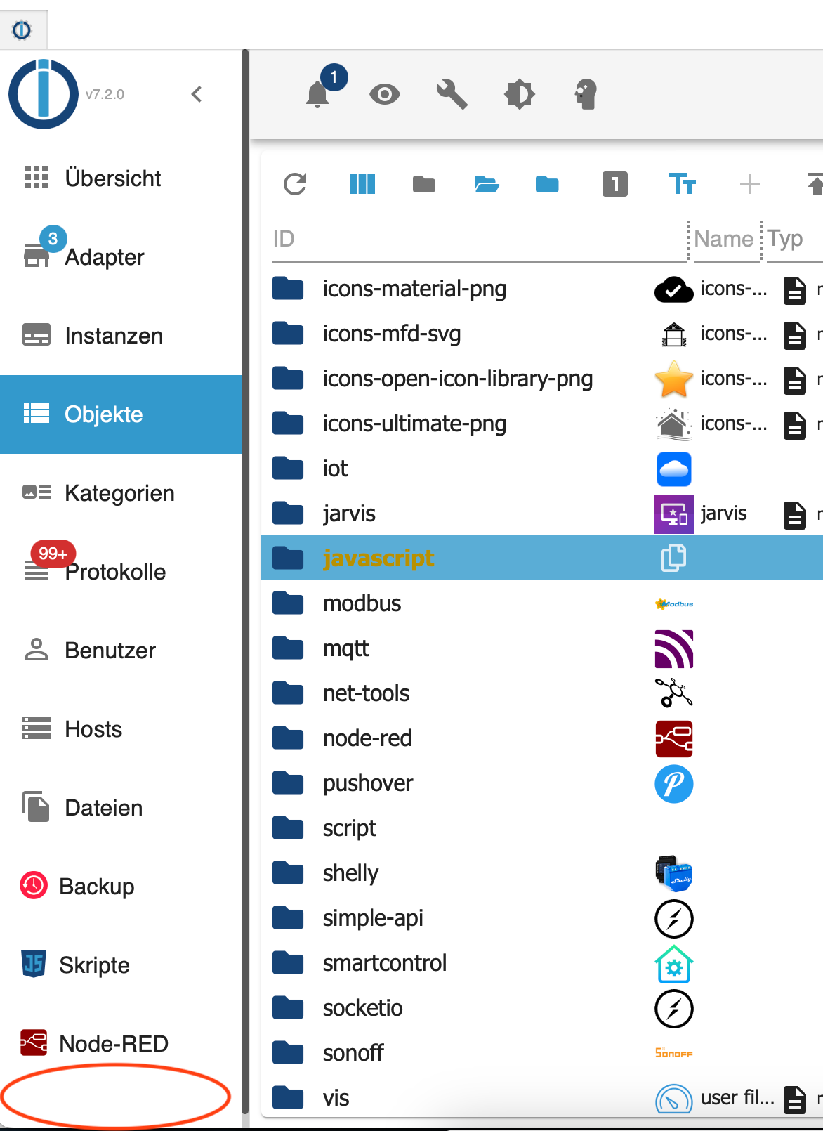

                                  unten links in der Ecke "Abmelden", der ist weg.
                                  In welcher Ecke?
                                  • crunchip
                                    crunchip Forum Testing Most Active @Karl-Heinz1 last edited by
                                    @karl-heinz1 Schreibfehler am Handy, habs korrigiert
                                    @karl-heinz1 sagte in Skript ist verschwunden:
                                    Wenn ich den IOBroker beenden will ist unten links in der Ecke "Abmelden", der ist weg.
                                    Screenshot bitte
                                    • K
                                      Karl-Heinz1 @crunchip last edited by
                                      @crunchip sagte in Skript ist verschwunden:
                                      Screenshot bitte
                                      Da stand bis jetzt immer Abmelden. Das ist weg.
                                      Thomas Braun K 2 Replies Last reply Reply Quote 0
                                      • Thomas Braun
                                        Thomas Braun Most Active @Karl-Heinz1 last edited by Thomas Braun
                                        @karl-heinz1
                                        Wenn du dich nicht anmelden musst, dann kannst du dich auch nicht abmelden.
                                        Mit
                                        iob set admin.0 --secure false --auth false hast du das ja deaktiviert.
                                        Aber hau die drei Adapter-Updates drauf.

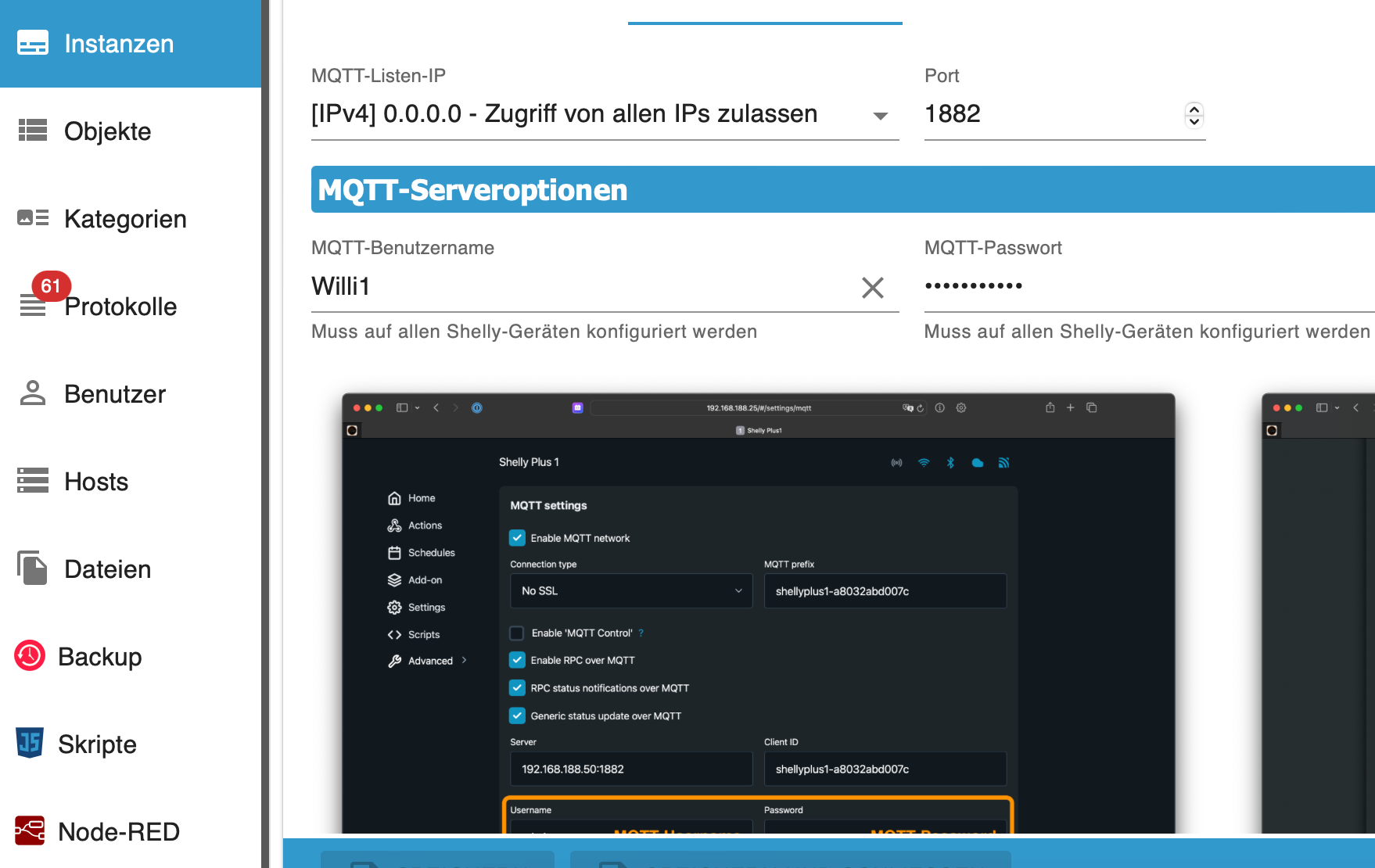

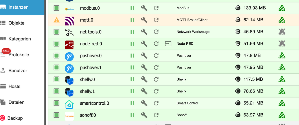

                                          • K
                                            Karl-Heinz1 @Karl-Heinz1 last edited by
                                            @karl-heinz1
                                            OK, du hattest mir geschrieben, die Shellys müßten alle eine andere MQTT Einstellung haben, das habe ich gemacht. Jetzt kann ich die nur immer die Cloud schalten. Im iobroker schalten die Switche nicht mit. Ich habe in der Github Doku für die Shellys gelesen das die einen eigenen MQTT Broker erstellen und man müsse immer den nehmen 1882
                                            Was ist da falsch, grün sind die Shelly`s
                                            und der Growatt Adapter ändert auch die Datenpunkte nicht mehr Solar (VPP) und SOC. Die sind eingefroren.
                                            crunchip 1 Reply Last reply Reply Quote 0
