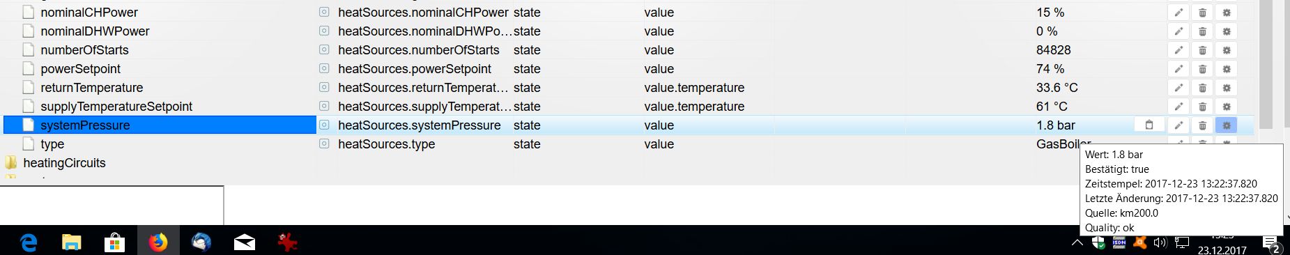

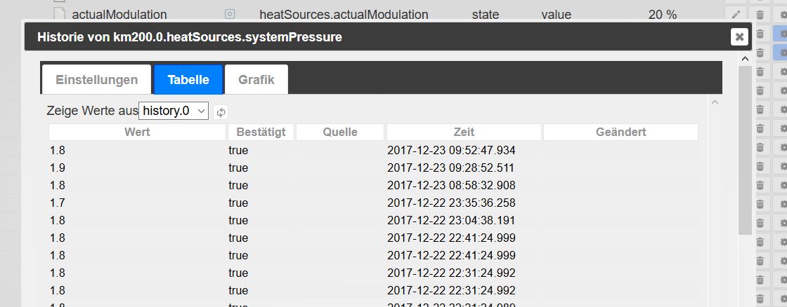

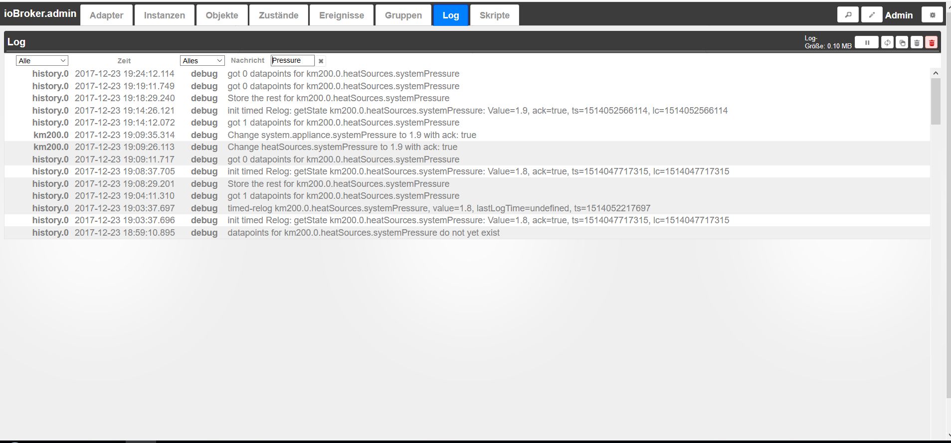

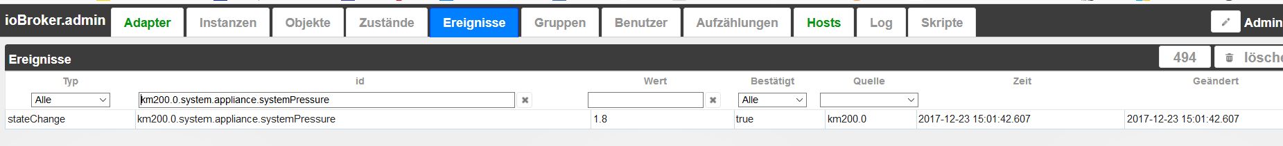

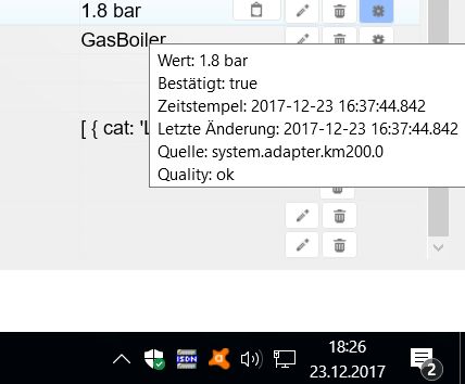

      Er bekommt eine 1,9 bar - bekommt sie aber doch nicht - oder was soll das??????
      • Homoran
        Jetzt mal eins nach dem anderen:
        @MeisterF:

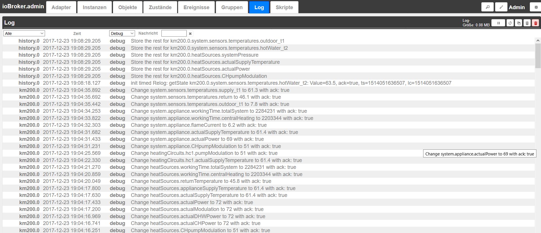

        Er bekommt eine 1,9 bar - bekommt sie aber doch nicht `
        Was hast du da gemacht?
        Adapter restartet?

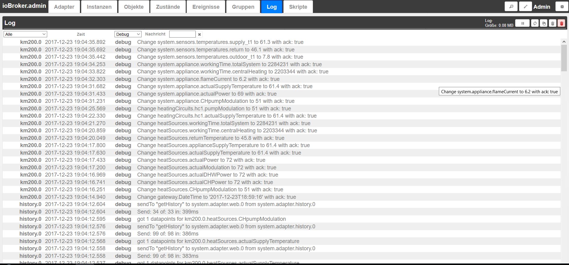

        > km200.0 finished creation of states
        @MeisterF:

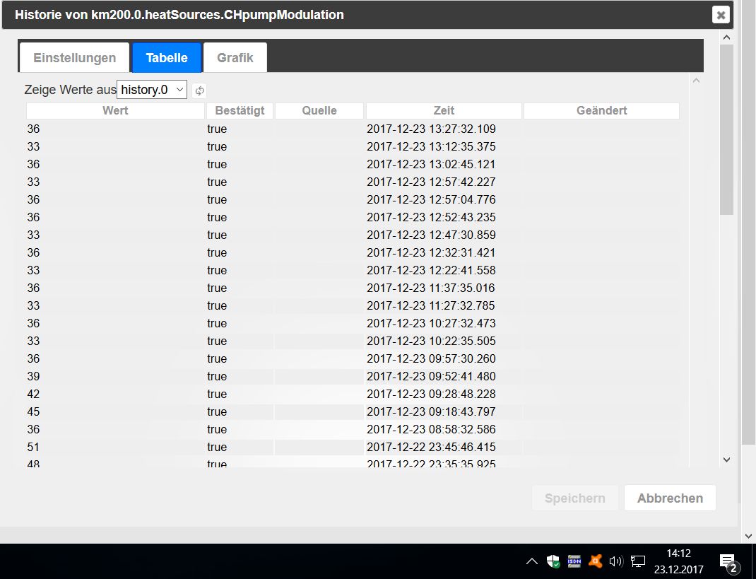

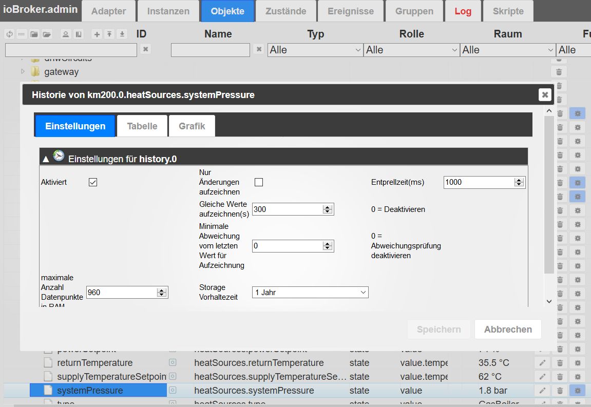

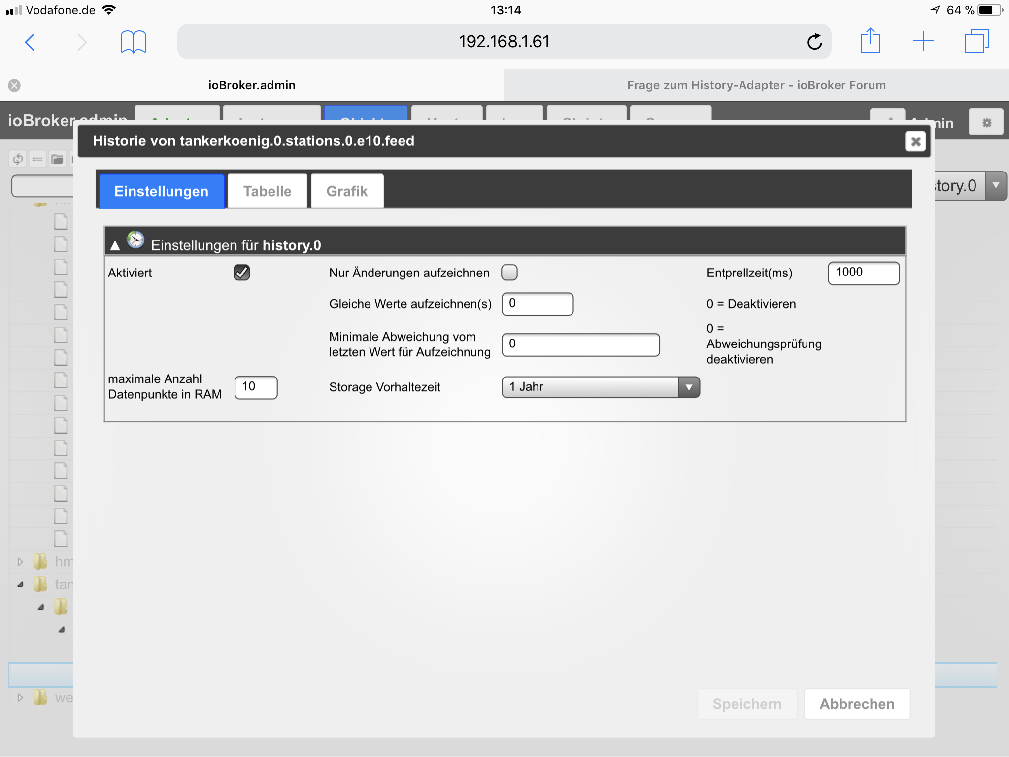

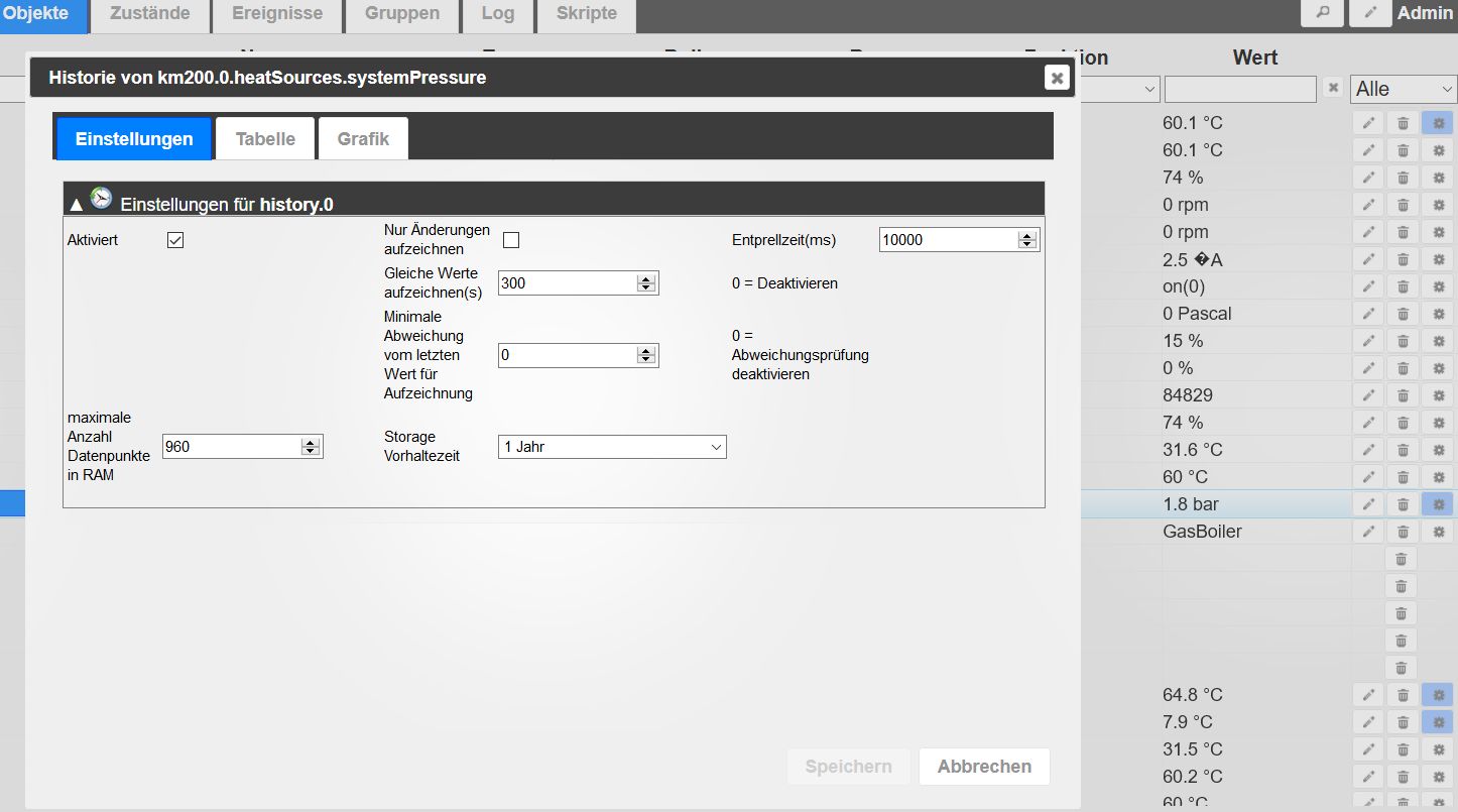

        Es ist verrückt, ob ich 20s oder 60s oder 120s für "Gleiche Werte aufzeichnen(s)" einstelle, `
        Wie sehen denn die restlichen Einstellungen dazu aus?
        Was erwartest du?
        Wie oft läuft das Javascript?

          > km200.0 finished creation of states `
          Nichts - mir nur das debug-log-File angesehen und gefiltert und mich dann gewundert, was da steht.
          @Homoran:
          @MeisterF:

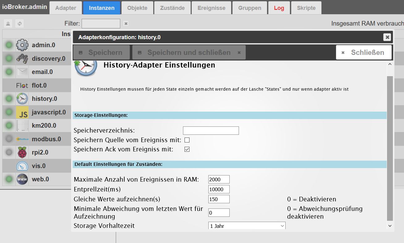

          Was erwartest du?
          Wie oft läuft das Javascript? `

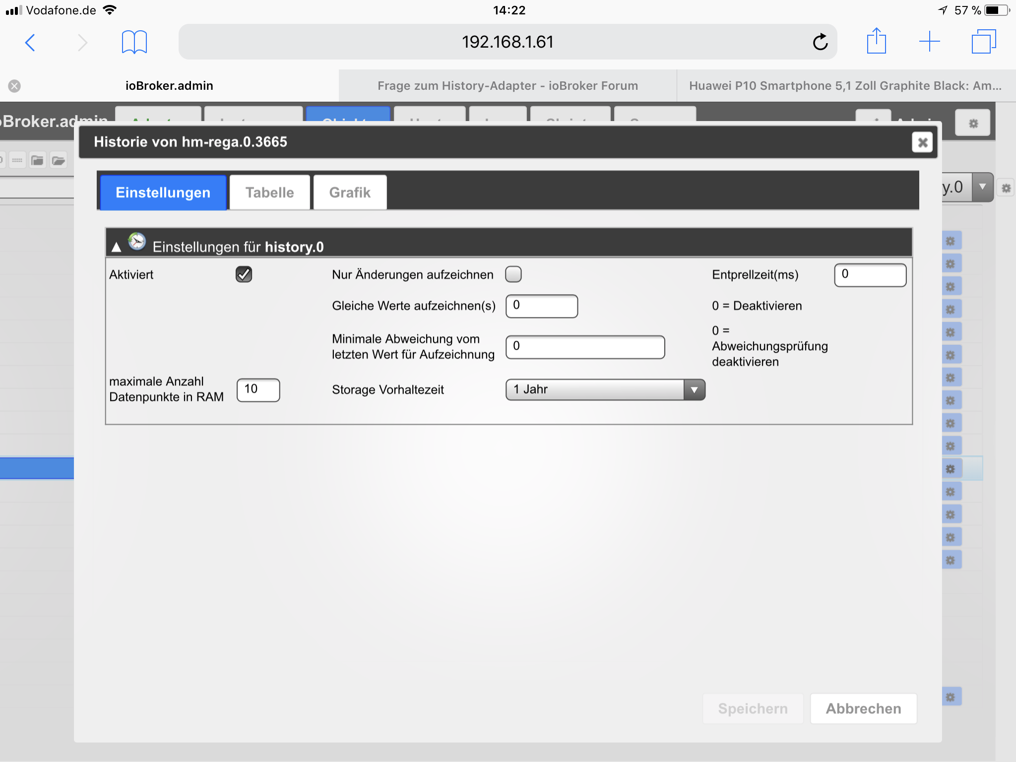

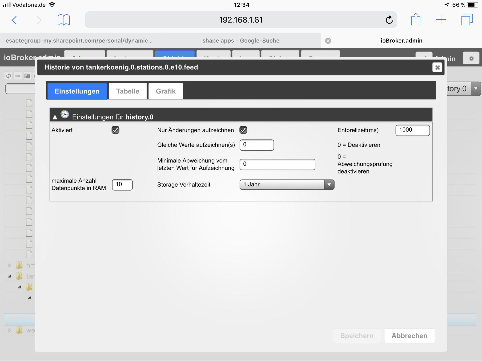

          Welche restlichen Einstellungen? aktiv - Haken rein / nur Änderungen - Haken raus / gleiche Werte - entweder 20 oder 60 oder 120 rein geschrieben
          und es loggt jede Minute … egal ob er gleiche Werte alle 20 oder 60 oder 120 s aufnehmen soll.
          Im Script steht setTimeout(main, 500);

          • Homoran
            Bitte keine Nacherzählungen sondern Screenshots.
            Oft wird etwas nicht für wichtig erachtet und nicht erwähnt.
            Aber hier:
            @MeisterF:
            nur Änderungen - Haken raus `
            Der nächste Parameter:
            @MeisterF:
            gleiche Werte `
            greift nur wenn "nur Änderungen" aktiv ist.
            Wie bereits geschrieben, bewirkt "nur Änderungen" Die Unterdrückung des Speicherns von neu hereinkommenden Werten, wenn diese sich nicht vom zuletzt gespeicherten unterscheiden.
            Wenn "nur Änderungen" nicht angehakt ist bewirkt
            @MeisterF:
            entweder 20 oder 60 oder 120 rein geschrieben `
            nichts.
            Und wenn keine neuen Daten kommen kann auch nichts geloggt werden.
            Wenn deine Code
            bedeutet was ich vermute, nämlich alle 500msec. dürfte wieder nichts aufgezeichnet werden weil du in den Einstellungen…..

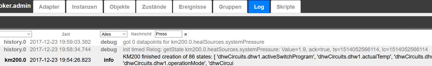

            Adapter restartet?
            Nichts - mir nur das debug-log-File angesehen und gefiltert und mich dann gewundert, was da steht. `

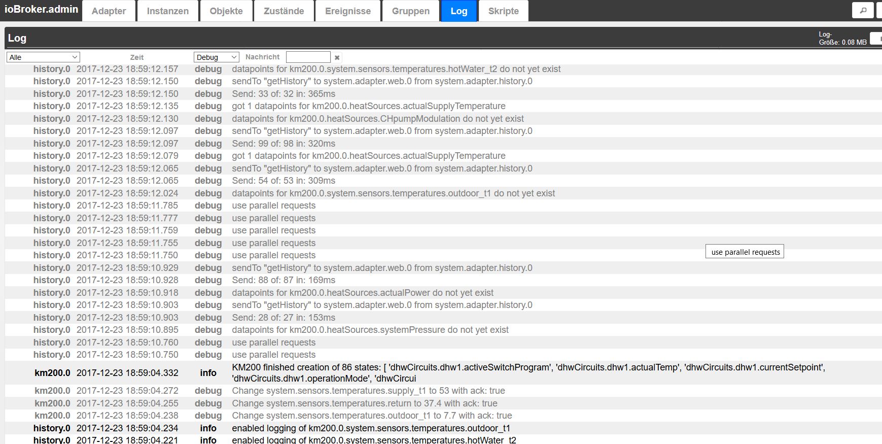

            Ich kenne den Adapter nicht, aber so etwas sollte IMHO da nicht stehen, allerdings sehe ich ja alles davor nicht.
            Vielleicht muss der Entwickler da mal ran.

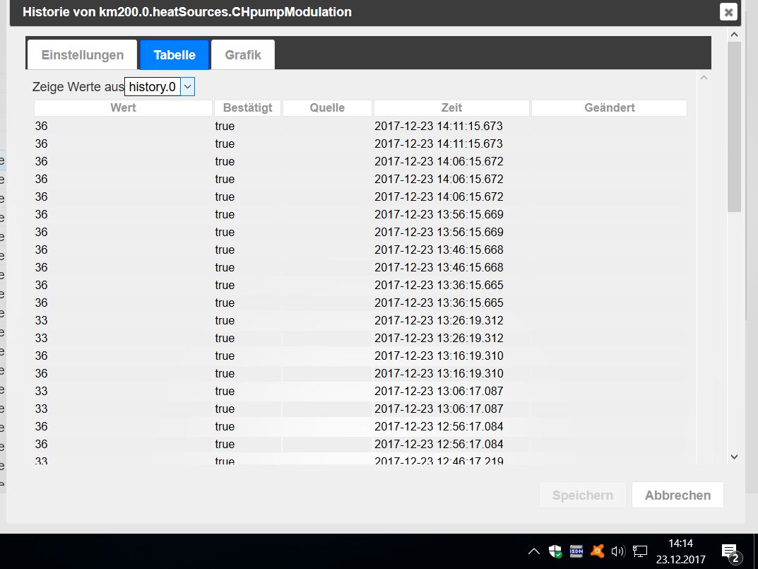

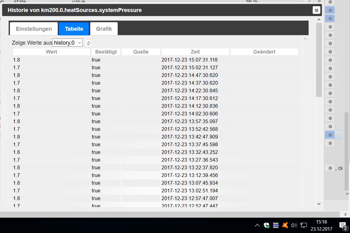

                    • paul53
                      paul53 last edited by
                      @Homoran:
                      Nach meiner Meinung kann er nichts loggen, weil aus irgend einem Grund keine Daten kommen.
                      Es werden keine "künstlichen" Messwerte alle 300sec erzeugt, `
                      Doch, genau das ist der Sinn der Option "gleiche Daten aufzeichnen". Das funktioniert unter Raspbian auch, aber z.B. nicht unter Windows. Diese Option dient dazu, bei der Darstellung im Chart (Flot) eine waagerechte Linie zu erzeugen anstelle einer großen Lücke, wenn der Wert lange Zeit konstant bleibt.

                          • paul53
                            @Homoran:
                            In meinem Verständnis wurden gleiche Werte unterdrückt außer es wird nach der (gleiche Daten aufzeichnen nach..) Zeit ein weiterer gleicher Wert geliefert. `
                            Wenn "nur Änderungen aufzeichnen" aktiv ist, werden gleiche Werte, bei denen nur der Zeitstempel aktualisiert wird (Beispiel: Temperatur aus HM-Wandthermostat alle 2,5 min) unterdrückt. Ohne den Haken werden Werte aus dem WT alle 2,5 min aufgezeichnet.
                            Die Option "Gleiche Werte aufzeichnen" erzeugt durch History selbst generierte Einträge im vorgegebenen Abstand (dort, wo es funktioniert).
                            Mein Anwendungsfall: Meine Flot-Charts zeigen meist einen Zeitraum von 48 h. Für die Darstellung von Auf-/Zu-Ventilen, die im Sommer nur einmal pro Woche für 5 Minuten öffnen, lasse ich gleiche Werte alle 24 h aufzeichnen. Das funktioniert unter Raspbian Jessie.

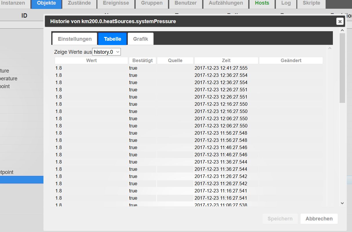

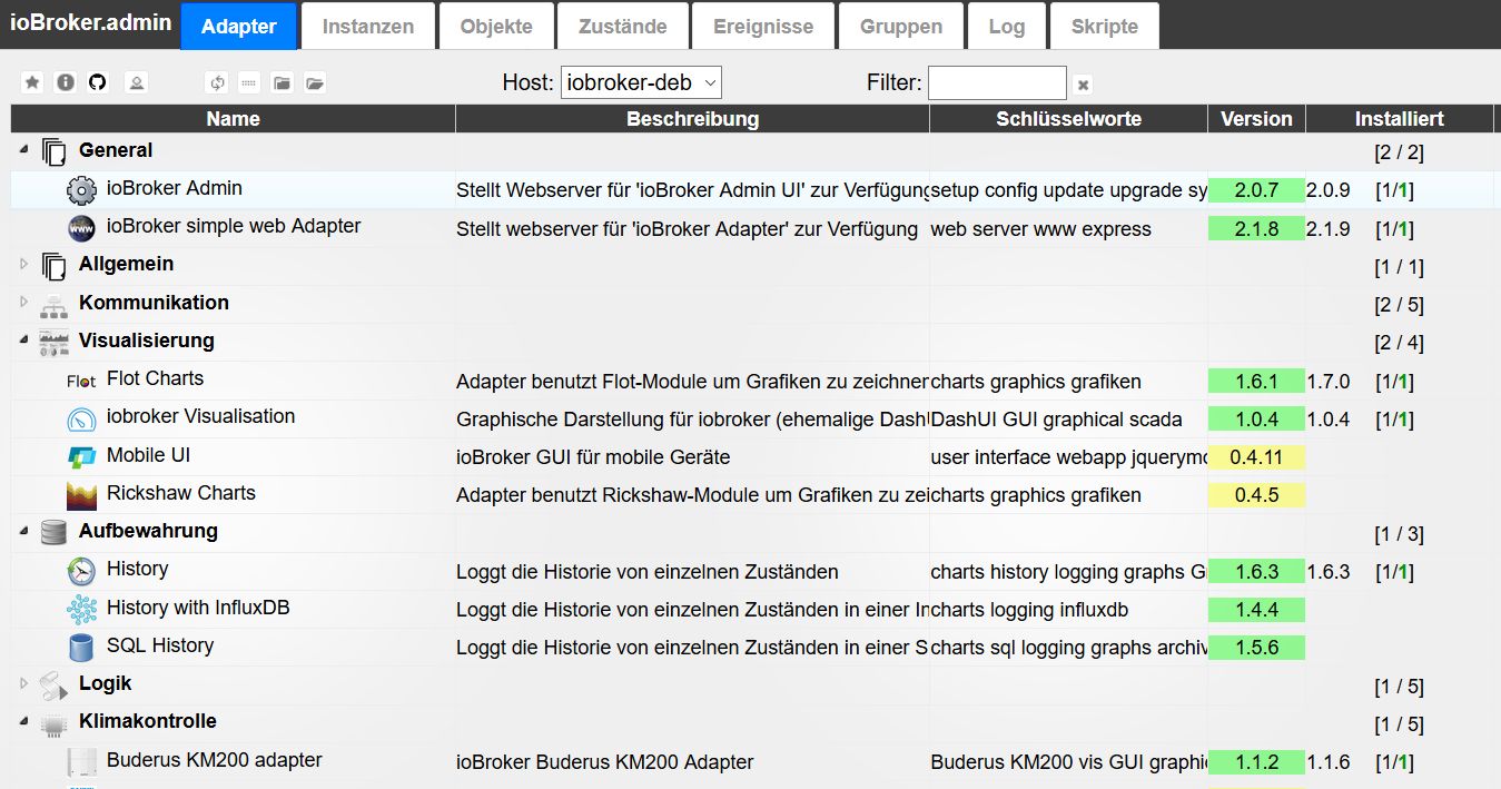

                              ich habe nun die alte ioBroker-Version, die ich auf den debian-PC kopiert hatte, Adapter für Adapter geupdatet.
                              Jetzt macht die fast ganz neue Version was sie soll - aber ich durfte history nicht von 1.6.1 auf 1.6.3 updaten, dann loggte es die gleichen Werte nicht mehr.
                              Da ich nach jedem Update eine Kopie des Ordner /opt/iobroker gezogen habe und nach jedem Update ein reboot des PCs und dann mind. drei gleiche Werte haben loggen lassen - hat das Ganze "ewig" gedauert. Aber jetzt sieht es so weit gut aus - jetzt heißt es rebooten und beobachten.

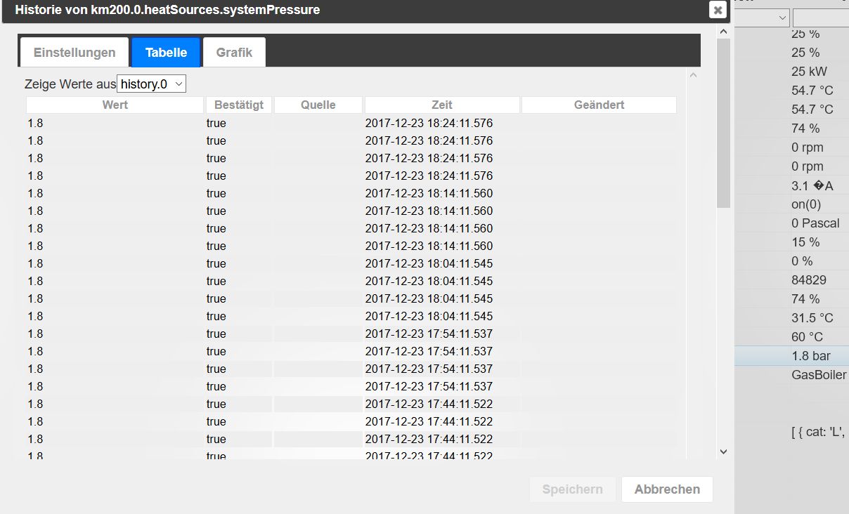

                              Ein Problem bleibt:
                              Ich habe 300s zum Speichern gleicher Werte in den Objekteinstellungen eingegeben - ich habe 6min im km200-Adapter in seinen Adaptereigenschaften eingeben - ich habe 300s für gleiche Daten im history-Adapter 1.6.1 eingestellt - geloggt wird alle 10 min … aber das passt mir für die Heizung auch.
                              • Homoran

                                • paul53

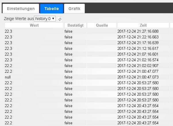

                                  Habe gerade History Version 1.6.1 unter Win 7 getestet: Die Option "Gleiche Werte aufzeichnen" funktioniert in dieser Version. Allerdings werden die Zeitstempel in History gleichgeschaltet (immer die letzte Zeit).

                                    In neueren Versionen - also ab 1.6.3 sollte das dann so gehen:
                                    "Log unchanged values any(s) - When using "log changes only" you can set a time interval in seconds here after which also unchanged values will be re-logged into the DB"
                                    siehe https://github.com/ioBroker/ioBroker.hi … /README.md
                                    Aber bei mir passierte das nach dem Update auf 1.6.3. nicht - es wurde nicht geloggt

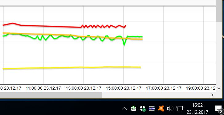

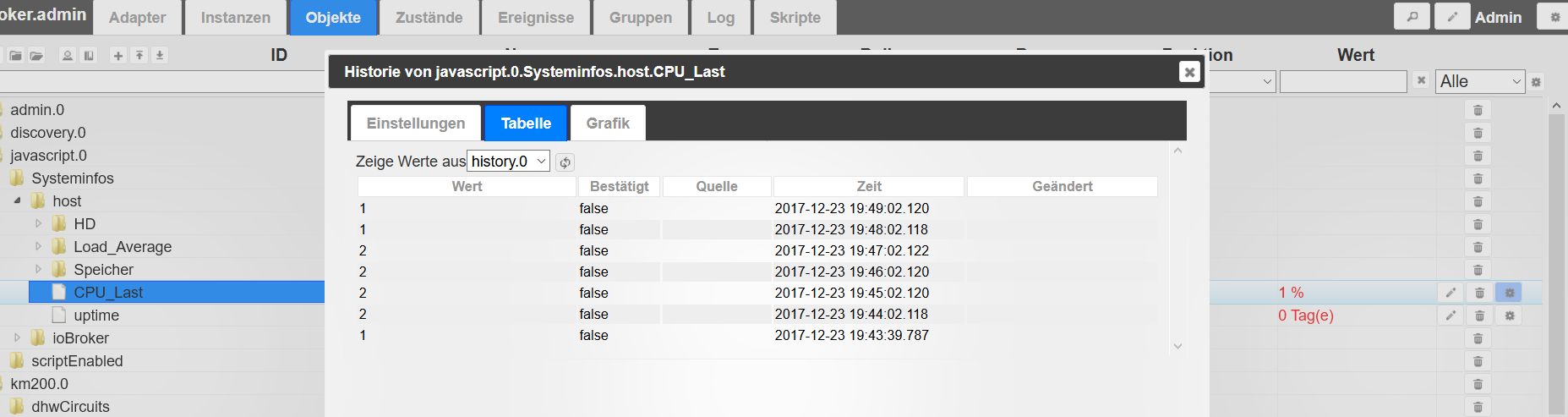

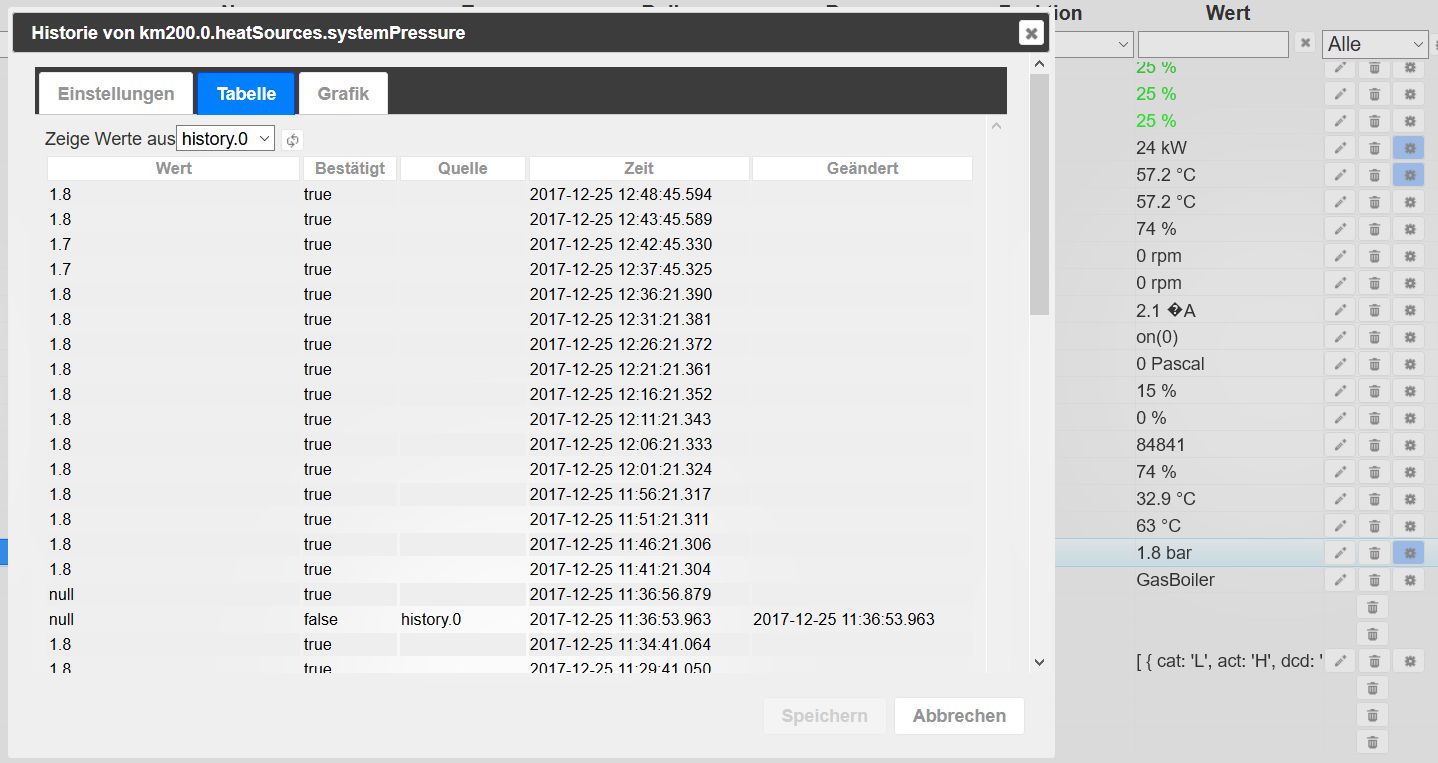

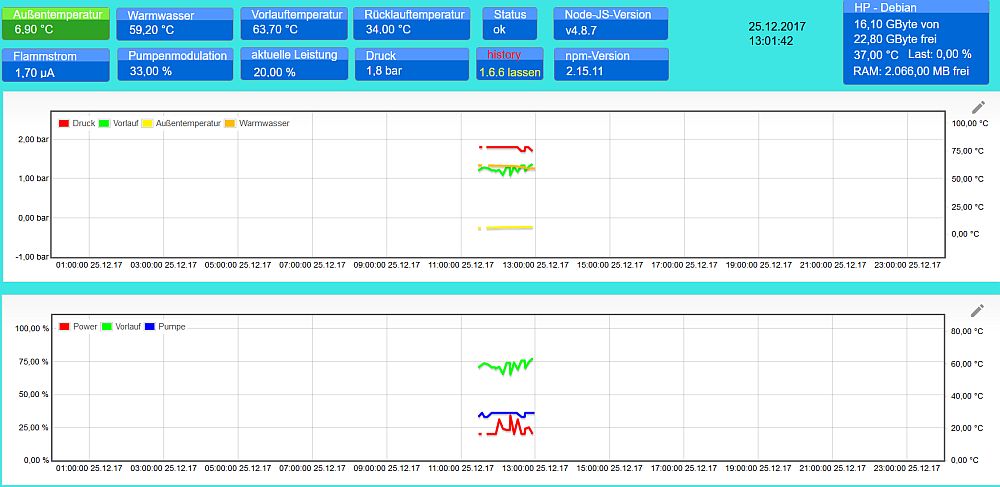

                                        Jetzt History Version 1.6.6 (von github) unter Win 7 getestet: Die Option "Gleiche Werte aufzeichnen" funktioniert wie erwartet. Es stimmen jetzt auch die Zeitstempel und der Zeitabstand in der History-Tabelle.
                                        Die Einträge unter dem Wert null stammen von History 1.6.1.
                                        • M
                                          MeisterF last edited by
                                          Vielen Dank an @paul53 - mit der history 1.6.6. aus GitHub geht es jetzt auch miz der frisch installierten neusten ioBroker-Version - und es wird auch alle 5 min geloggt.
                                          Vielen Dank an @Homoran für die "Wie installiere ich aus Git-Hub" Erklärung in einem anderen Thread - mittlerweile muss man in dem Fenster nur noch den Adapter auswählen - und bis ich diesen Kreis als "Koffer" erkannt hatte …. 😉

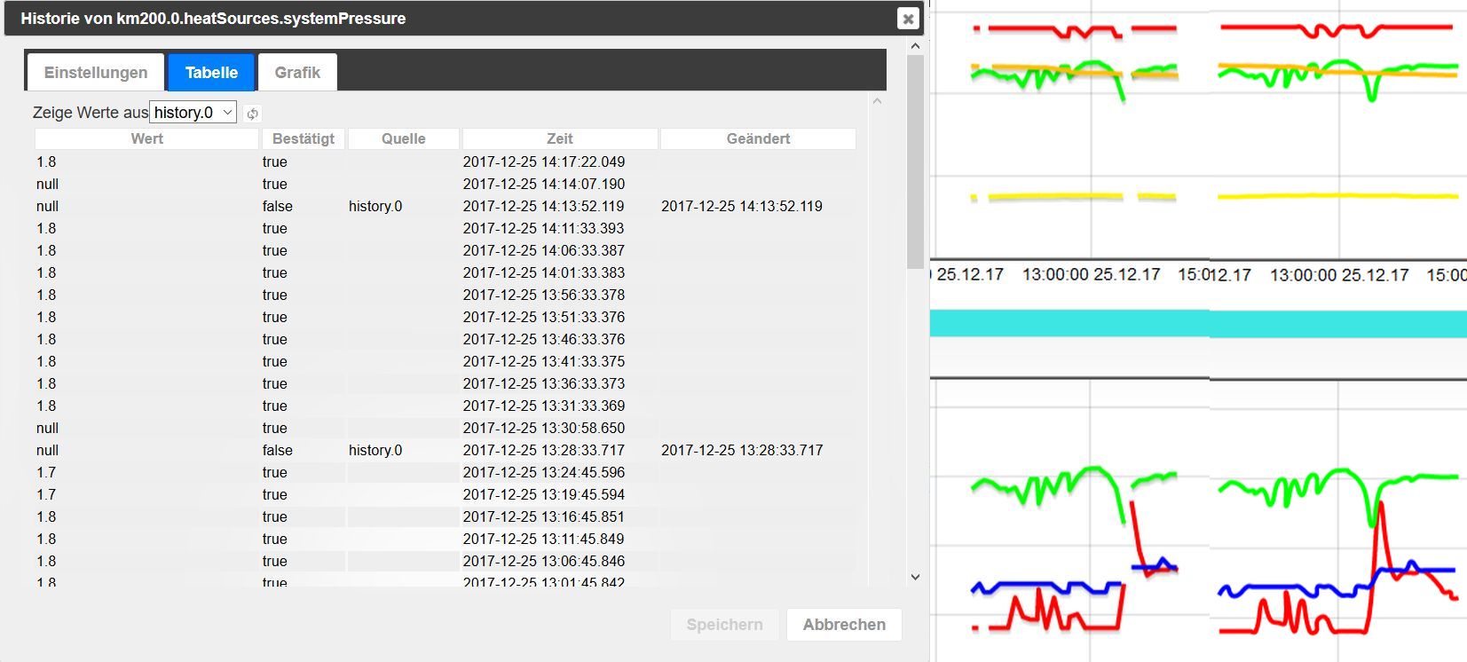

                                          Beobachten muss ich noch ob, außer zu Beginn, weitere "null" Werte auftauchen:
                                          Ansonsten scheint es zu laufen:
                                          die Lücke am Anfang durch den null-Wert in der history
                                          Dank an @ruhr70 für seine Java-Scripte zum Hardware auslesen, deshalb hab ich jetzt auch eines für die Temperatur gebastelt.

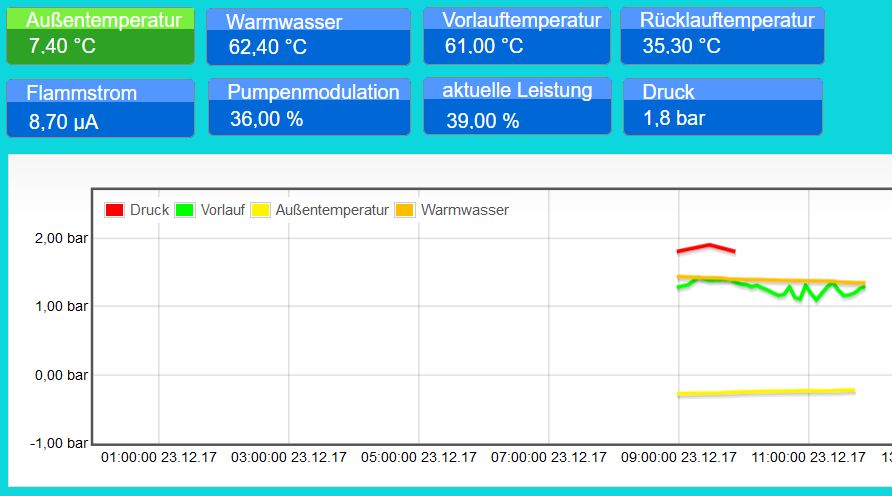

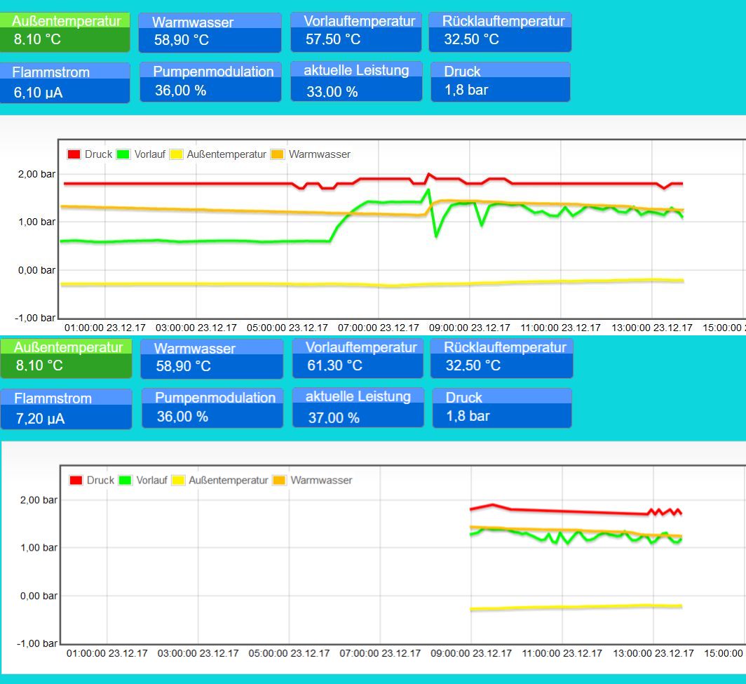

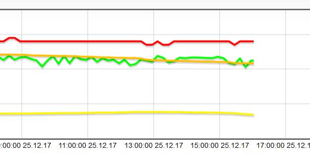

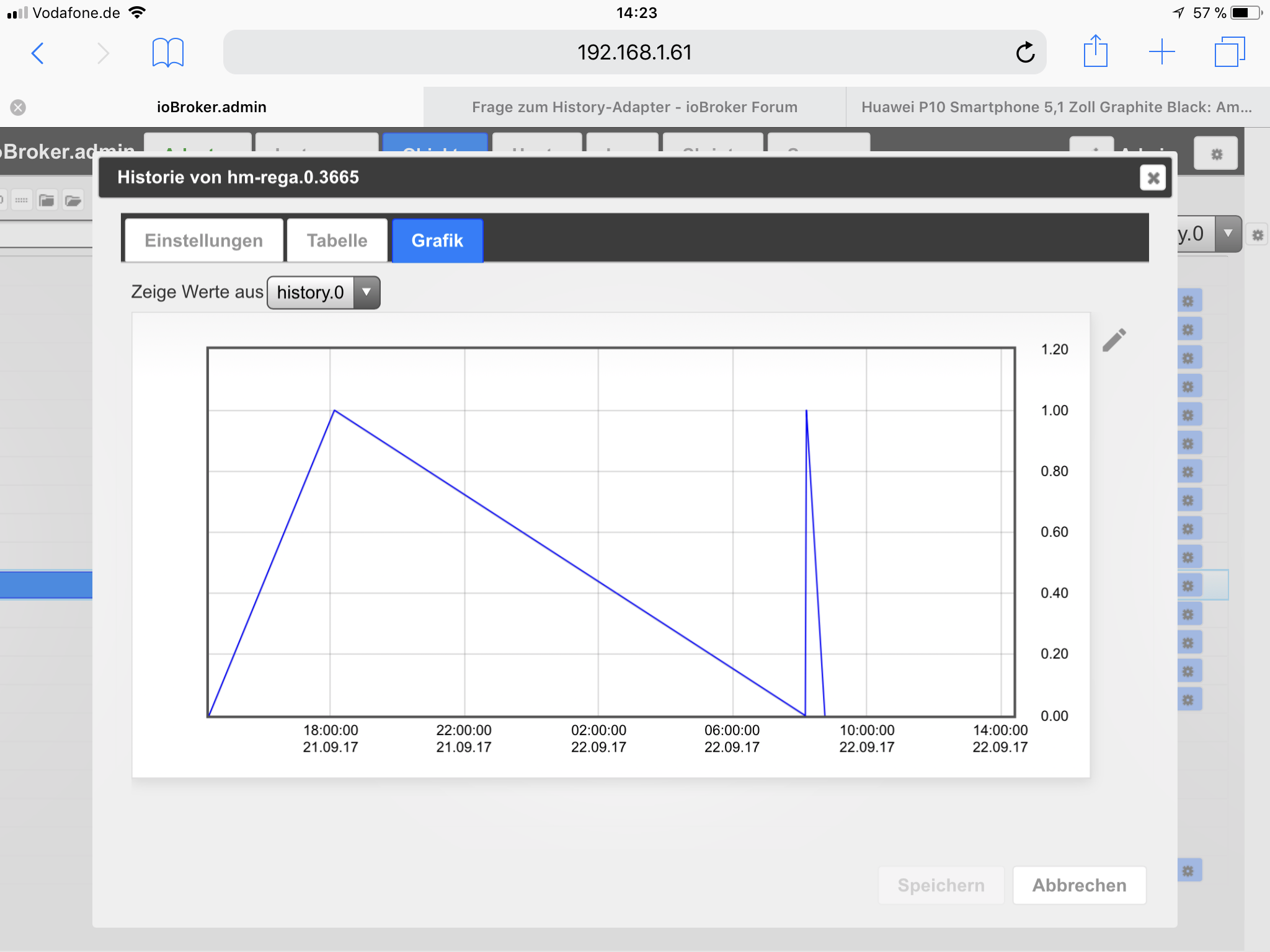

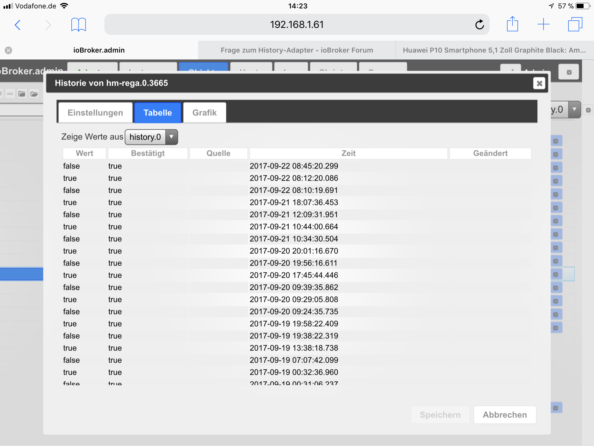

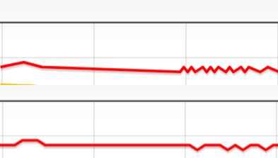

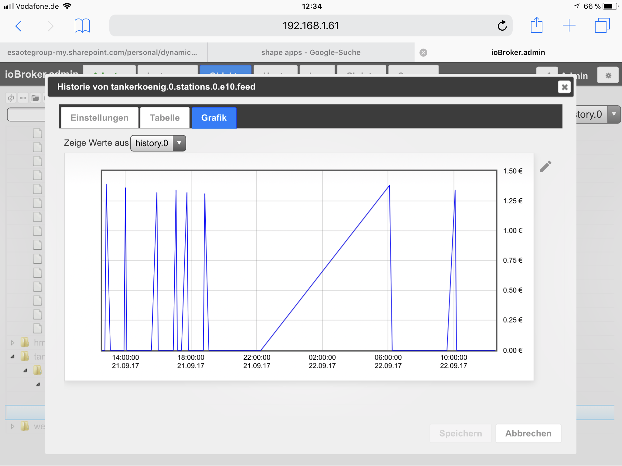

                                            Nun ist das Problem der neuen History 1.6.6, dass sie dieses null rein schreibt, dass zu Lücken im Grafen in VIS führt:
                                            History-Tabelle mit null-Einträgen - VIS mit Linien - VIS mit Splines
                                            Ich habe da zwischenzeitlich gebastelt, iobroker gestoppt, restartet, etc …
                                            Man kann nun den Graph als Spline darstellen lassen - aber: a) experimentell und b) braucht Rechenleistung.
                                            Besser wäre es, wenn die "null" - Elemente nicht in die history geschrieben würden …
