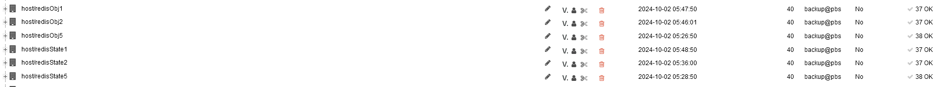

      @amg_666 sagte in Verständnisfrage(n) zu redis sentinel und backitup:
      Wie sichere ich überhaupt redis im backup-Adapter?
      garnicht.. du musst dir jetzt eine andere strategie entwickeln
      du brauchst die dump datei.. aber nicht nur von einem Node sondern von mehreren falls der eine den du sicherst dir abraucht..
      ich mach das ganze per PBS von proxmox.. alle stunde wird die datei gesichert von 3 Nodes (hab 5 davon)
      und zusätzlich einmal die Woche der LXC.
      sieht dann so aus
      ich halte 40 Versionen als stunden backup
      und das sind meine LXC
