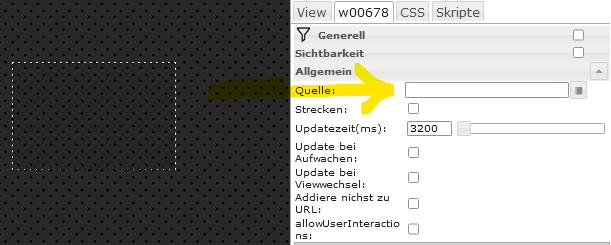

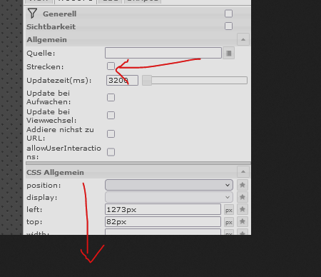

    weiß jemand ob es Probleme gibt, das widget image zu konfigurieren?
    ![0_1727417798735_1a635b0e-0f2d-4437-8edd-e57102458d28-grafik.png](Lade 100% hoch)
    Ich kann zwar die Quelle auswählen, aber das Feld bleibt leer und das Bild erscheint nicht.
    Dabei spielt es keine Rolle ob ich ein neues Bild nehme oder eines wo schon funktioniert.
    Danke!

      @sms machmal den mal an und setzte den z-index auf 1e420c006-62c6-4cb1-b5ec-8d655a17e8f9-grafik.png

        @arteck Leider nein. Das Problem ist ja schon, das der Quellpfad leer bleibt.

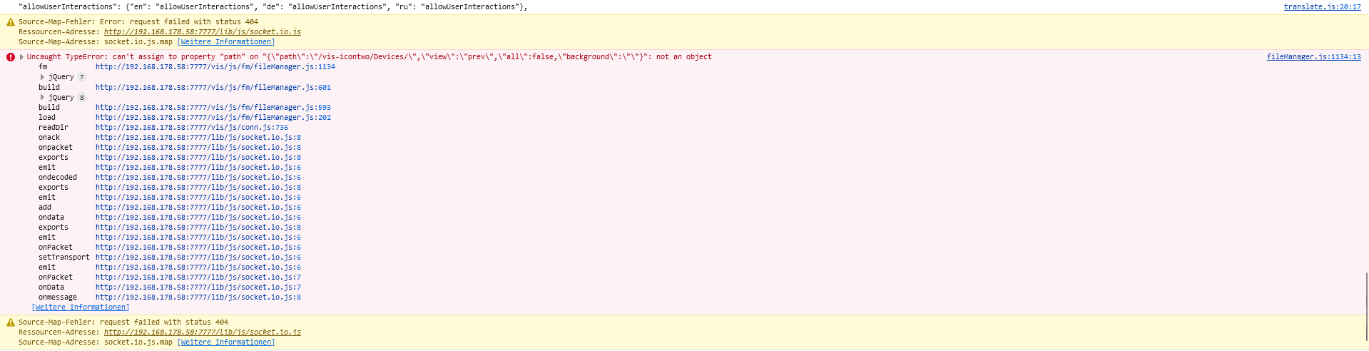

            @oliverio kannst du damit was anfangen?

              @sms
              Warum steht da Port 7777?
              Das ist nicht der standardport
              Daher wird Socket io nicht gefunden
              Das ist die Haupt Kommunikations Komponente zwischen Server und client
