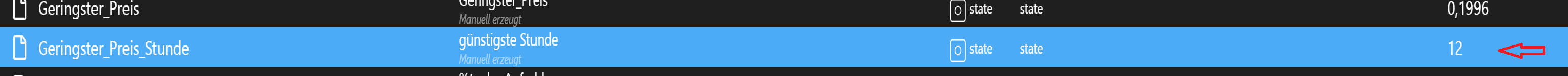

        Ich möchte die Zahl, die (siehe erster Post) im DP steht, also die 12 (die ja eigentlich eine Uhrzeit wiederspiegelt nämlich 12:00 Uhr) so in einem anderen Blockly weiterverwenden in dem ich auf diesen DP verweise.
        Also am Anfang von meinem Script setze ich die Variable 'besteZeitPV' = Wert von DP (da wo 12 steht)
        und dann soll er wie gezeigt Aktuelle Zeit ist gleich mit 'Variable besteZeitePV'

          @icebear aktuelle Zeit ist aber ein Unix Timestamp.
          Deswegen die Nachfragen die ganze Zeit
          sieh dir die Beispiele von @asgothian an
          warum triggerst du nicht auf die Stunde
          Woie sieht das ganze Script aus?
          Oder konvertiere aktuelle Zeit nach Stunde

            @homoran sagte: konvertiere aktuelle Zeit nach Stunde
            Genau. Triggere zu jeder vollen Stunde.

                            Jetzt macht ihr mich total kirre.
                            Also dann nochmal von vorne, mit diesem Blockly ermittle ich aus einem json die Stunde vom pv-forecast adapter wo der höchste ertrag zu erwarten ist:
                            ist in meinem Script die variable > besteZeitPV
                            Mit diesem Blockly wird die Zeit mit dem günstigsten Preis von Tibber in einen DP geschrieben
                            ganz unten > aktualisiere günstigste Stunde mit ......
                            Soll die Heizung am Ende der günstigsten Stunde nicht wieder ausgeschaltet werden?
                            Nicht am Ende der günstigsten Stunde sondern wenn das WW die Solltemperatur erreicht hat. Das mach ich ja ganz am Anfang vom Script
                            indem alles auf false gesetzt wird
                            @paul53 Nichtsdestotrotz finde ich deinen Ansatz gut und werd versuchen den einzubauen

                                @icebear sagte: die Stunde vom pv-forecast adapter wo der höchste ertrag zu erwarten ist:
                                Die liegt im Format "hh:mm" vor. Dann muss auch mit diesem Format verglichen werden.
