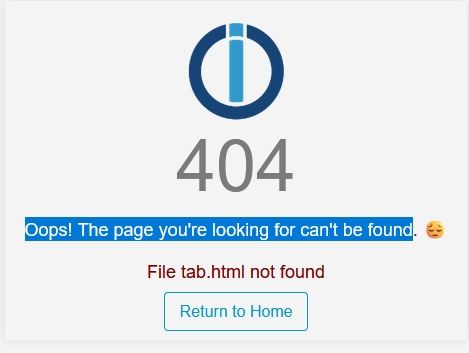

    wahrscheinlich eine Anfänger Frage:
    Bekomme seit kurzen eine Fehlermeldung wenn ich meine Skripte aufrufen will.
    Siehe Bild. Hat einer einen Tip für mich Laien?
    Gruß Stefan!

      @billy69 sagte in Skripte Error 404:
      einfach so?
      was wurde gemacht, wo und wie läuft iobroker?
      ohne jeglichen Info kann niemand helfen
      sollte es um ein Linux Installation gehen, dann die Ausgabe von
      iob diag
      in der Langfassung von der Konsole aus

        @crunchip said in Skripte Error 404:
        hast recht, der Iobroker läuft auf einen raspberry.
          was wurde gemacht
          Update´s

              @billy69
              du kannst mal probieren auf der konsole
              iobroker upload all
              auszuführen.
              der javascript adapter ist noch installiert?
              es sieht so aus als ob dateien fehlen, die zum adapter gehören.
              upload all registriert die dateien aller adapter neu im webserver

                @billy69 eventuell hilft schon ein
                iobroker upload javascript
                allerdings ohne mehr Info, schwer zu sagen

                  @billy69 said in Skripte Error 404:
                  was wurde gemacht
                  Update´s
                  a) Liefer doch bitte den Output der LANGFASSUNG von iob diag wie shon oben gefragt.
                  b) Updates ... von was (OS / Adapter / Node / ...?) Und welche genau ?
                    Vielen Dank euch. Läuft wieder. 👍
