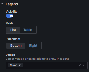

    Dieser errechnete Mittelwert schien mir zu klein (Leistungsaufnahme PoE Switch mit zwei Reolink-Kameras) - würde nach "Augenmaß" eher von 9...10 Watt mittlerer Leistungsaufnahme ausgehen
    Meine Erklärung: In der Nacht (mit eingeschalteter Beleuchtung der Kameras) werden nach Augenschein viel seltener Messewerte gespeichert, und es wird wirklich stur der Mittelwert der Messwerte genommen - durch den nicht gleichmäßigen Abstand der Samples kann man hier die mittlere Leistungsaufnahme so nicht ermitteln....
    EDIT: Damit man einen korrekten Durchschnittsverbrauch erhält, muss man dafür sorgen, dass die Messwerte in einem starren Zeitraster in der influxdb landen, da ist selbst das Wegnehmen dieses Hakens womöglich nicht ausreichend, um das zu erreichen.

            @crunchip wenn ich das wüsste, hätte ich hier nicht gepostet.
            Das Gegenteil wird aber auch nicht garantiert.
            Jedenfalls liegen in dei Influx DB keine regelmäßigen Messwerte.
            Ich schaue mir noch einmal an, wie die Influx Einstellungen im DP sind
            EDIT - womöglich liegt es an diesem Haken:

                    @martinp sagte in Warnung: Mittelwertrechnung in Grafana:
                    Hast du vielleicht den Wert "PowerDelta" in Tasmota gesetzt? Das wäre eine schlüssige Erklärung für das Verhalten. Schau mal in der Tasmota Konsole nach.

                          @martinp sagte in Hinweis: Mittelwertrechnung in Grafana:
                          habe es ja nur gut gemeint, und wollte anderen Foristen die Sucherei ersparen ...
                          Ja, hängt natürlich vom Anwendungsfall ab. Auf der anderen Seite sieht man auch oft, dass Leute im Sekundentakt identische Werte aufzeichnen und sich dann wundern, dass ihnen die Datenbank platzt.
                          Warum aber die Mittelwertberechnung bei seltener gespeicherten Messwerten falsch sein soll, habe ich immer noch nicht verstanden. Über ein definiertes Zeitfenster (hast du nicht gezeigt) werden die jeweiligen Messwerte genommen und das arithmetische Mittel berechnet, mehr nicht. Mir fehlt gerade die Phantasie, wie dadurch zu hohe Werte entstehen können.

                            @marc-berg In meinem Anwendungsfall hatte ich vergessen, den Haken "nur Änderungen speichern" wegzumachen ...
                            grafana plot
                            Da sieht man ja schon nach Augenschein, dass im Bereich, wo bei den beiden Kameras, die am PoE-Switch hängen, die Infrarot-LED-Beleuchtung an ist deutlich weniger Messwerte hereinkommen als im Bereich, wo das Licht aus ist ...
                            Ist mir auch etwas schleierhaft, warum, vielleicht muss die Änderung in Relation zum Absolutwert eine gewisse Schwelle überschreiten.
                            War aber definitiv ein guter Fingerzeig.... Wenn das Gezappel in den beiden Zonen etwas identischer gewesen wäre, wäre der Fehler im "Mean" Wert unten in der Legende des Plots gar nicht aufgefallen, so bin ich durch die deutliche Abweichung vom von mir erwarteten Wert ausreichend zum Nachdenken animiert worden ;-)
