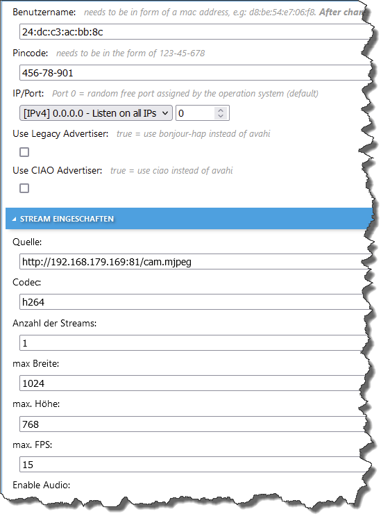

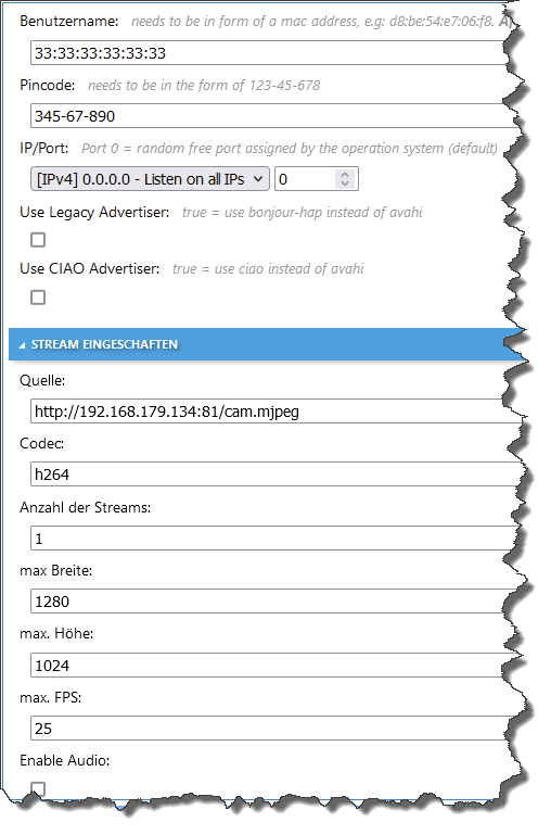

    Neben meiner Dome-Kamera habe ich in Yahka auch zwei ESP32-CAM eingerichtet.
    Das Interessante daran:
    Die eine Cam kann ich auch von außerhalb meines lokalen Netzwerks in HomeKit verwenden - soll heißen: Ich bekomme ein Videosignal.
    Die andere Cam liefert nur im lokalen Netz ein Signal. Von Außerhalb kommt "Die Kamera antwortet nicht"
    Die hier tut's:
    Die nicht:
    Irgendwelche sinnvollen Hinweise, wie ich das Signal auch außerhalb bekomme?

                        Was mich eigentlich wundert ist, dass die zweite CAM im lokalen Netz funktioniert, aber von außerhalb nicht.
