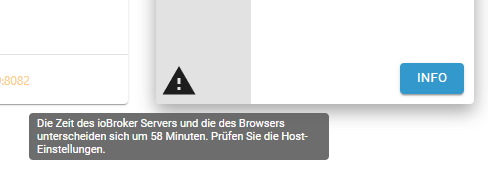

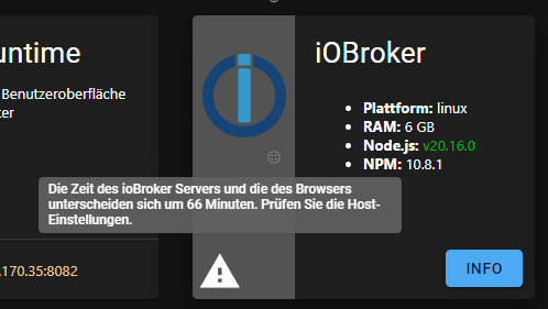

    ich habe im iOBroker als Hinweis, dass die Zeiten zwischen Browser und iOBroker Server einen Unterschiede von 66 Minuten haben.
    Da dachte ich mir, gut guckste mal mit timedatectl, was da eingestellt ist und dann kam das dabei heraus:

    • N Nordischerjung
      Moin,
