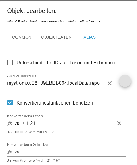

      in letzter Zeit bekomme ich immer den Fehler:
      Trotz der Fehlermeldung tut der Datenpunkt aber das was er soll, abhängig vom Stroverbrauch einen Boolen Wert ausgeben.

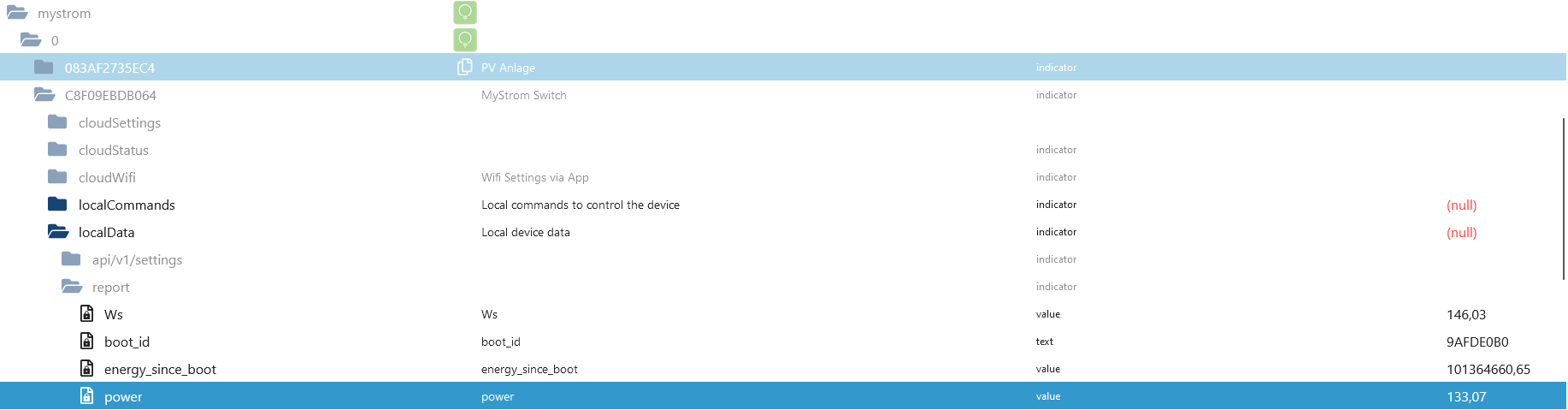

      Der Datenpunkt ist auch vorhanden:

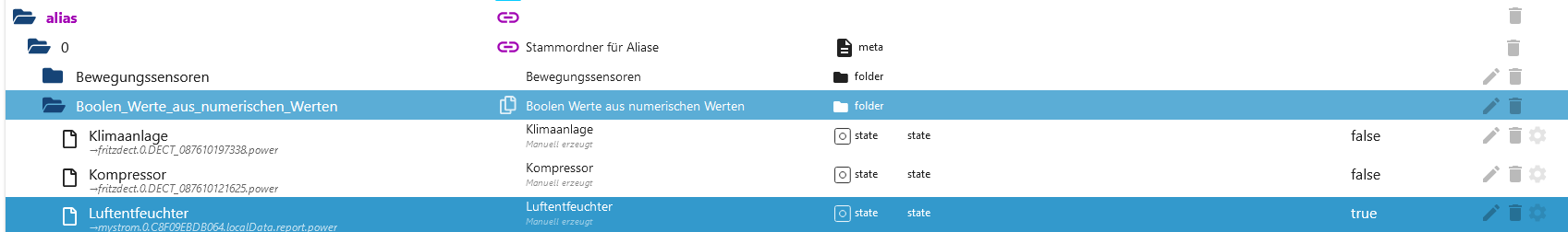

      Die Datenpunkte Klimaanlage und Kompressor sind gleich bis auf die Wattzahl und da kommen keine Meldungen.

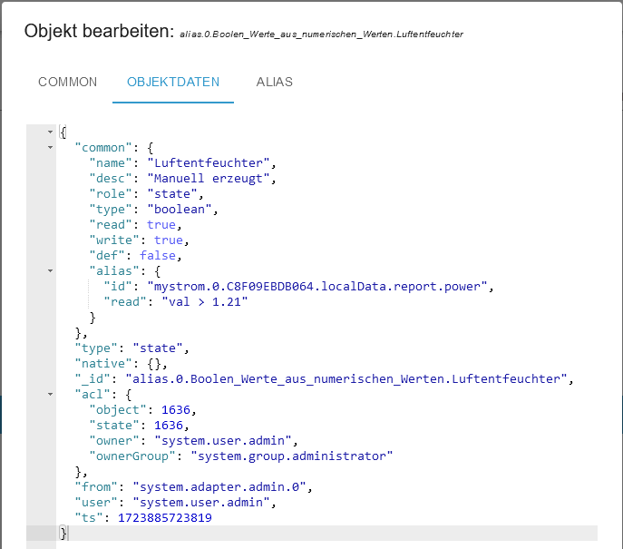

              web.0
              	2024-08-17 13:31:37.756	error	source in "alias.0.Boolen_Werte_aus_numerischen_Werten.Luftentfeuchter" does not exist for "read" function: "val > 1.21"
              Sorry
              Ja, Datenpunkt ist da:
              • Duffy

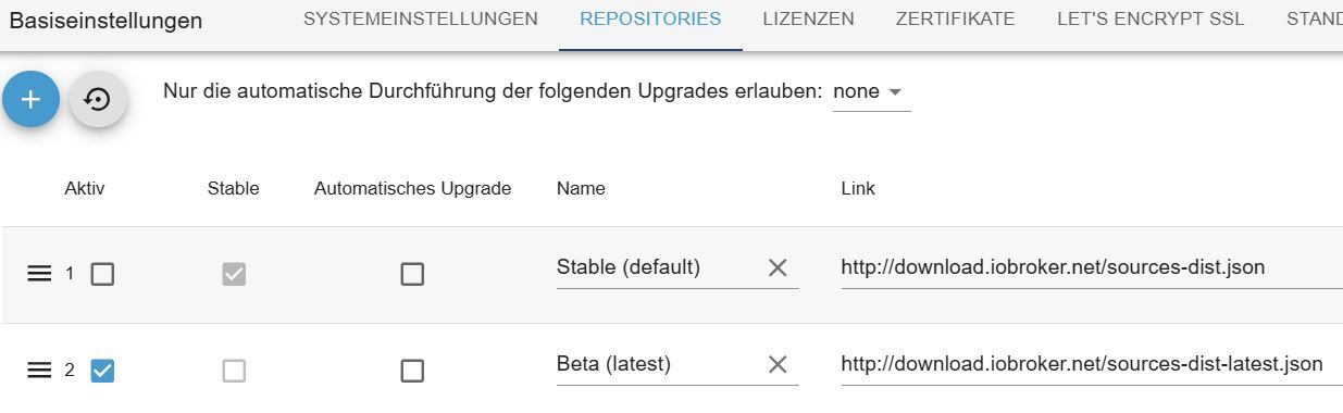

                          Repository auf Beta (latest) umstellen und nach js-controller-Update wieder zurück auf Stable.

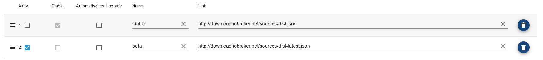

                            Das umstellen habe ich ja geschafft aber wo muss ich jetzt suchen? Unter den Adaptern werde ich ihn ja nicht finden.
