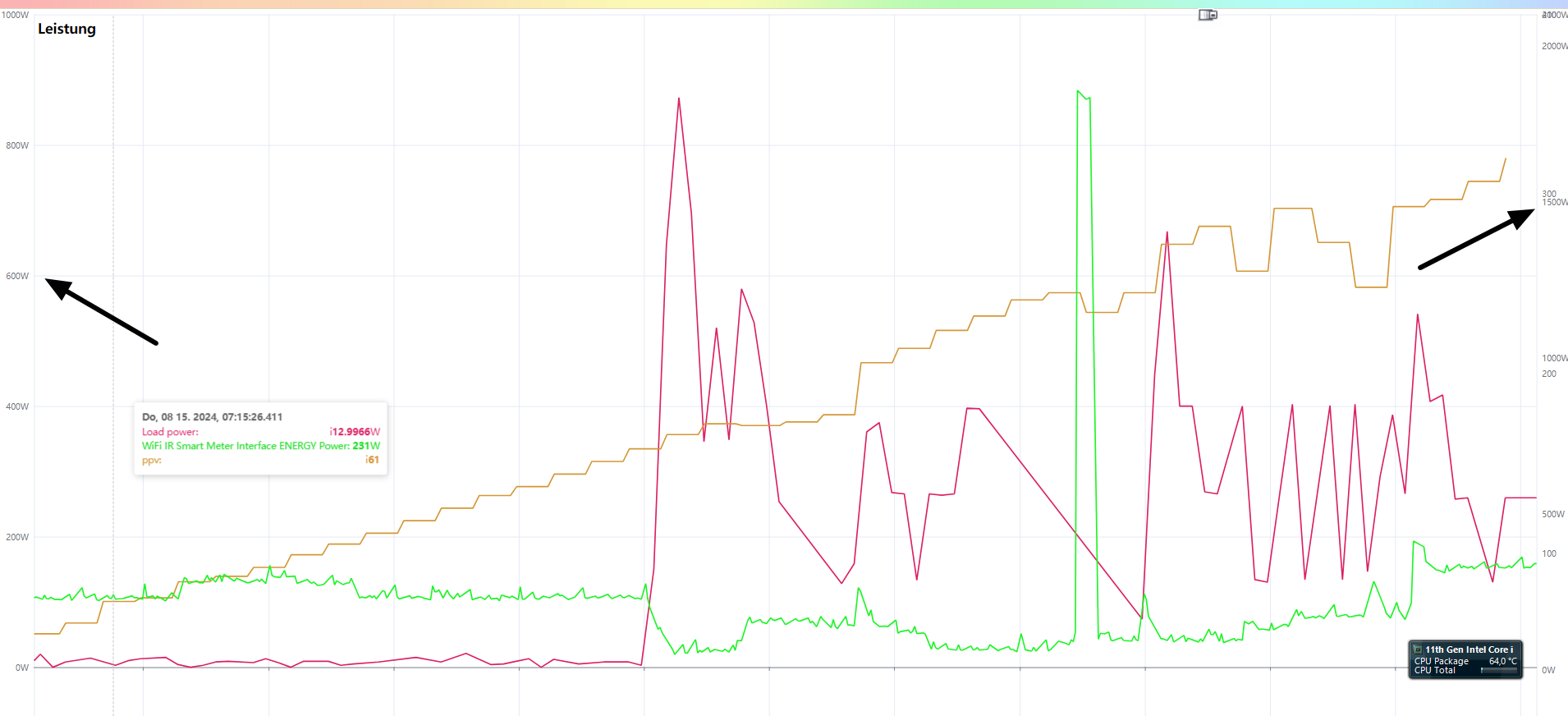

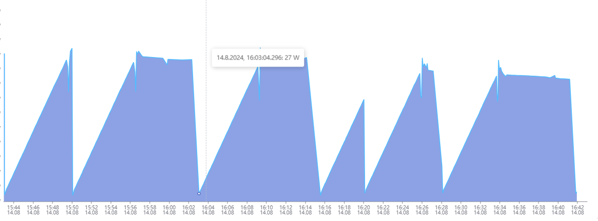

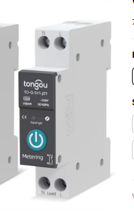

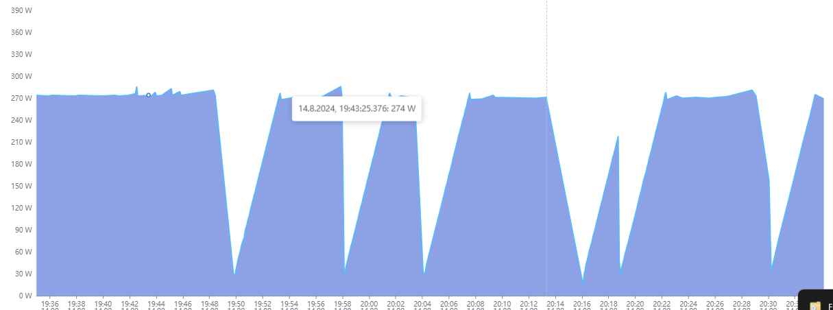

    könnte ich dich mal was fragen - habe einen din rail smart switch eingbunden https://de.aliexpress.com/item/1005004777922185.html
    am eingabng hängt ein wechselrichter einers balkonkraftwerkes - ich zeichne die leistung über den smart switch auf und das ist das ergebnis:
    können diese abfälle (die sonne scheint durchgängig !) an dem gerät oder den adapter liegen? das ist das setting in z2m
    wäre es nicht das gerät, wäre der wechselrichter oder speicher das problem

      @liv-in-sky wie oft bekommst du denn neue Werte? Also alle wie viele Sekunden?
      Bezogen auf den ZigBee Messadapter?
      Ich vermute das ist zu lahm.
      Das ist unglaublich wie sowohl der Verbrauch als auch die Produktion ständig schwankt.
      Wobei die Werte soweit runter ist schon komisch

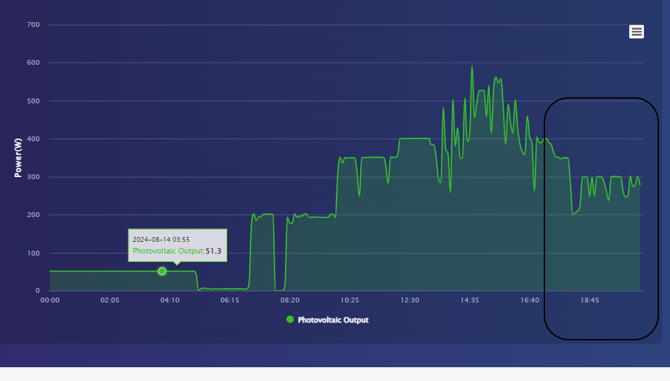

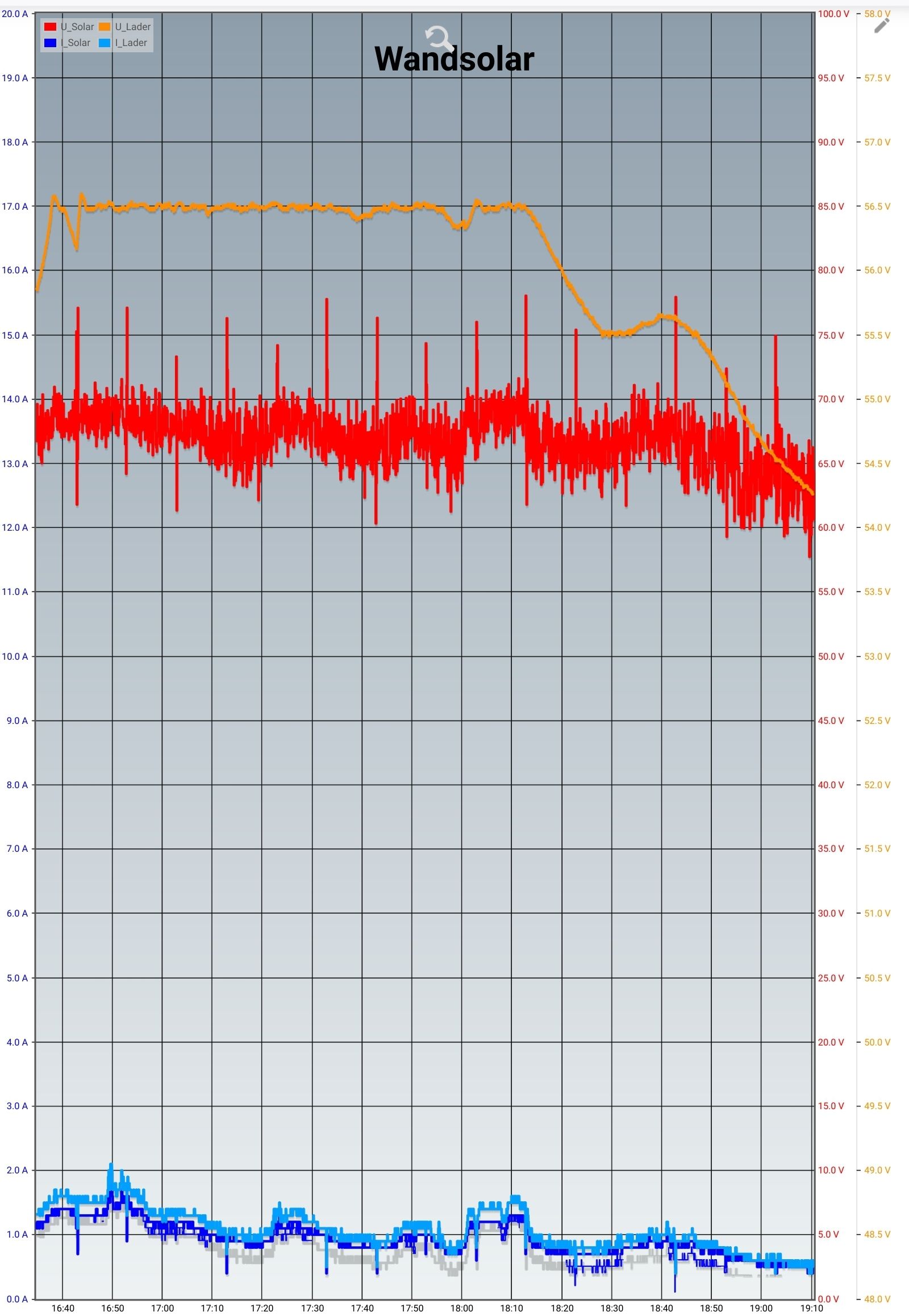

            liv-in-sky

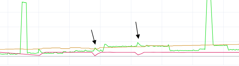

            @bananajoe bin verwirrt
            history via wechselrichteranzeige (der eingerahmte teil)
            der wechselrichter zeigt diese schwankungen nicht an - dann muss es doch am zigbee gerät liegen ? ich glaub, ich werd morgen mal einn sonoff pow dranhängen und nachsehen, was da kommt

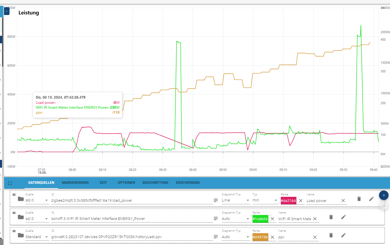

              @bananajoe
              es gibt aber noch einen hinweis - gleichzeitig mit dem abfall der leisung am zigbeegerät steigt die leistung, die in mein hausnetz eingeht - ich habe dort einen volkszähler - also jedesmal beim einbruch steigt der verbrauch am haus-hauptzähler
              • liv-in-skyL liv-in-sky
                @bananajoe

                BananaJoe
                @liv-in-sky der Test mit dem Sonoff ist eine gute Idee. Mal sehen wie bei dem das aussieht.
                Dein China-Teil hatte ich als WLAN-Variante auch schon Auge, das wäre dann über Tuya gewesen.
                Wenn du dir die Rohdaten ansiehst, sind da auch Schwankungen oder einfach nur lücken / null?
                In den Einstellungen zum Datenpunkt kann man sich ja Diagramm und Werte anzeigen lassen
                liv-in-skyL 2 Antworten Letzte Antwort
                    nebenbei - ich habe mir aus versehen diese tuya variante auch noch bestellt - die liegt jetzt bei mir rum, da ich tuya nicht nutze - falls du interesse hast - 10 euro - den versand übernehme ich

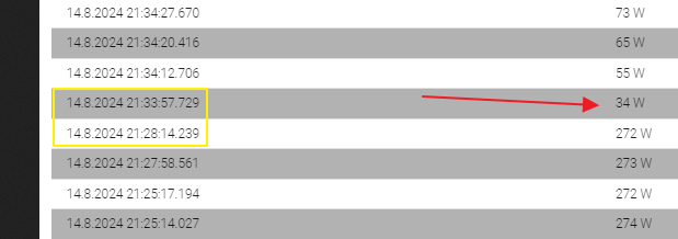

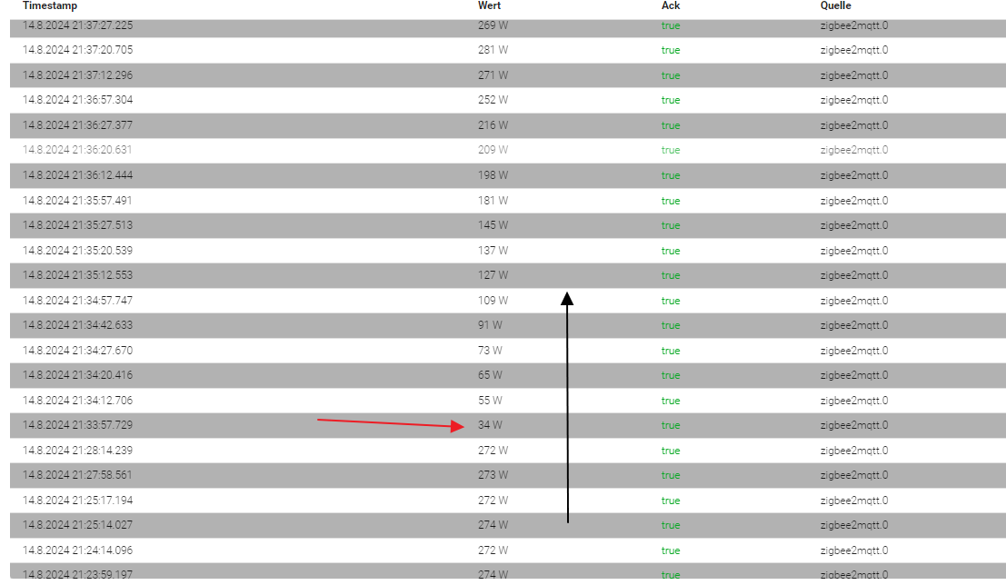

                      @bananajoe sagte in zigbee2mqtt mit chinesischen smart plug:
                      keine null (sind in den history einstellung erlaubt) - einfach nur schwankungen - hatte ich überprüft - alle ca 10 min, fällt die leistung von z.b 250W auf 34W und steigert sich dann langsam wieder zu den 250
                      ich weiß halt nicht genau, ob da was anderes auch noch passieren könnte - das zigbee gerät hängt ja von der richtung her vom wechselrichter zum hausnetz - damit zeigt es plus werte an, wenn eingespeist wird. wenn jetzt von richtung hausnetz etwas zum wechselrichter ginge , würde das dann ja subtrahiert - was ja eigentlich nicht sein sollte, da ja der wechselrichter keinen strom ziehen sollte (dazwischen hängen keine weiteren verbraucher)
                      hier sieht man den abfall - dieser ist jetzt von abends, also das passiert auch, wenn vom akku eingespeist wird

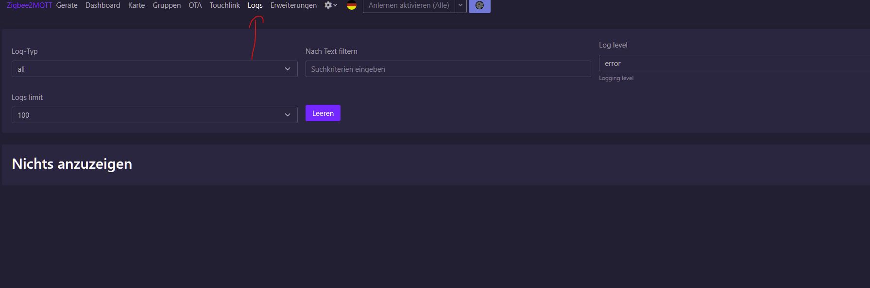

                      @arteck - habe log längere zeit geprüft - da kommen keine einträge für das device

                                @liv-in-sky sagte in zigbee2mqtt mit chinesischen smart plug:
                                solange der Wert nicht negativ wird, könnte ja auch nur die Produktion einbrechen.
                                Ist an der Leitung, die am "plug" hängt wirklich nur der Wechselrichter angeklemmt?
                                Sind die Daten des Wechselrichters, die du gezeigt hast, auf der DC oder auf der AC Seite?
                                liv-in-skyL Offline
                                liv-in-skyL Offline
                                liv-in-sky
                                @homoran versuche gerade ein brauchbares diagramm zu gestalten - mit eCharts adapter - kennst du dich da aus - wie schaffe ich es, dass ich nur auf einer seite die y werte sehe - im moment sagt das digramm nicht viel aus, da links und rechts unterschiedliche skalen sind
                                ich muss das dem verkäufer klar zeigen können - den zusammenhang zwischen einbruch wechselrichter und gleichzeitig mehr leistung vom stromanbieter
                                offe, ich konnte mich klar ausdrücken :-)
                                HomoranH BananaJoeB 2 Antworten Letzte Antwort
                                  modul -> speicher > wechselrichter -> zigbee-gerät
                                  Möglicherweise ist da ein trickle load der Battery aktiv.
                                  liv-in-skyL Offline
                                  liv-in-skyL Offline
                                  liv-in-sky
                                  @homoran sagte in zigbee2mqtt mit chinesischen smart plug:
                                  trickle load
                                  was ist das
                                    ist das so??
                                    oder ist das nur eine kurzfristig fehlende Einspeisung?
                                    was ist das
                                    eine kurze Nachladung um z.B. die Zellen auszubalancieren oder noch etwas mehr in die Batterie zu bekommen.
                                    Das ist ein übliches Vorgehen die Batterie nach erreixhen der Ladeschlussspannung erst einmal "ruhen zu lassen" und dann tröpfchenweise noch Energie nachzuladen.
                                      BananaJoeB Offline
                                      BananaJoeB Offline
                                      BananaJoe

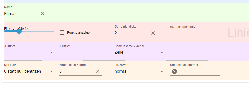

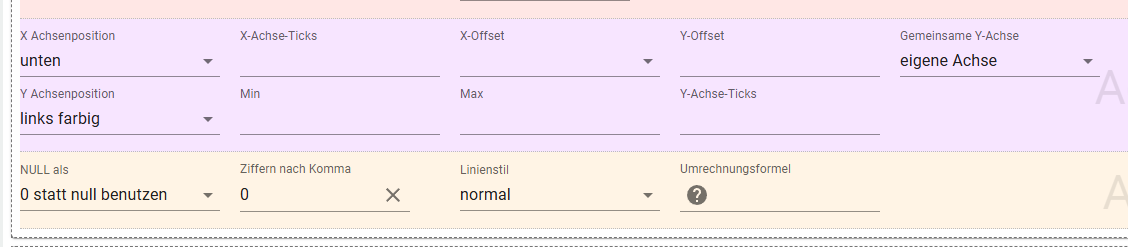

                                      Edit: schon wieder 2 Posts dazwischen: Für eCharts:
                                      @liv-in-sky mein erster und stärkster Verbraucher/Erzeuger = der Stromzähler hat diese Einstellungen:
                                      Kein Min /Max, eigene Achse, Achpositionen festgelegt.
                                      Alle anderen Quellen haben
                                      Gemeinsame y-Achse => Zeile 1
                                      Und passen sich deshalb dessen Maßstab/Skalierung an

                                        liv-in-skyL Offline
                                        liv-in-skyL Offline
                                        liv-in-sky

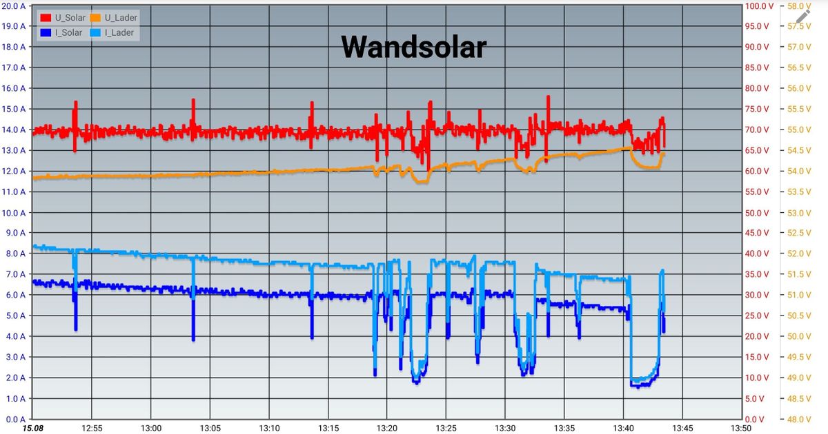

                                        @homoran hab das gestern Abend zufällig gesehen und wollte nun mal einen richtigen Zusammenhang darstellen zwischen Einbruch Wechselrichter und Anstieg sichtbar im volkszähler
                                        Ganz sicher bin ich noch nicht
                                          ist das so??
                                          was ist das
                                          liv-in-skyL Offline
                                          liv-in-skyL Offline
                                          liv-in-sky
                                          Dazu müsste ich wissen ob der Wechselrichter das überhaupt zulässt
