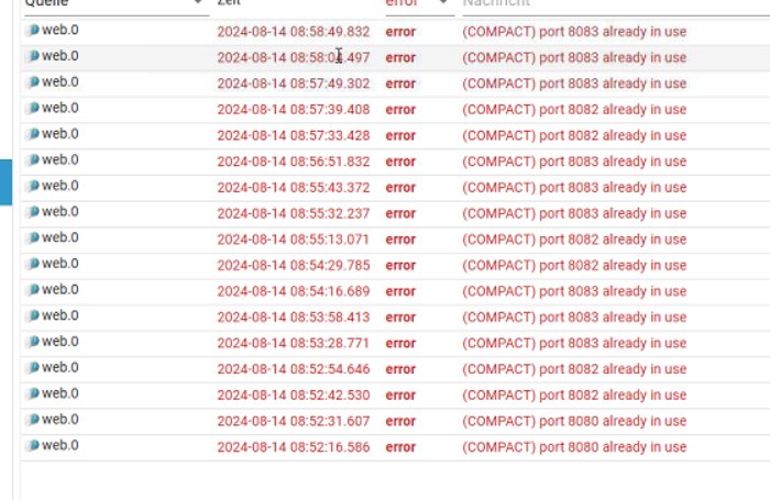

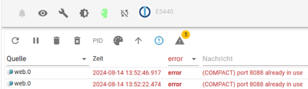

      Homoran Global Moderator Administrators @Loco last edited by
      @loco ich kenne den compact mode nicht, aber das
      @loco sagte in Adapterfehler WEB-Server und IP-Kameras:
      host.E5440.compactgroup1 2024-08-14 14:10:06.452 warn instance system.adapter.web.0 terminated due to 11
      klingt für mich danach, dass die gesamte Gruppe die Ressourcen gemeinsam nutzt

        Loco @Homoran last edited by
        @homoran wie kann ich den compact Mode den umschalten?
        Homoran S crunchip 3 Replies Last reply Reply Quote 0

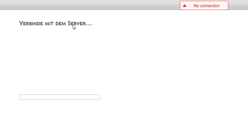

                      • L
                        Loco @Shadowhunter23 last edited by
                        @shadowhunter23
                        habe den compact mode deaktiviert, jetzt startet meine VIS aber nicht mehr
                        mehr passiert nicht...

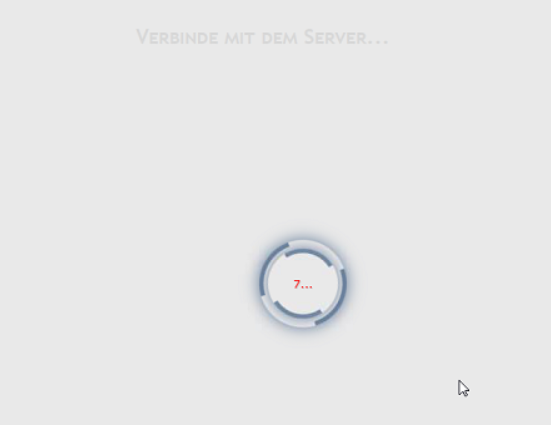

                            • L
                              Loco @Loco last edited by
                              @loco
                              Also, auch nach aktivieren des Compact Mode läuft meine vis nicht mehr! iobroker läuft vis kein Zugriff mehr! Was kann ich machen?

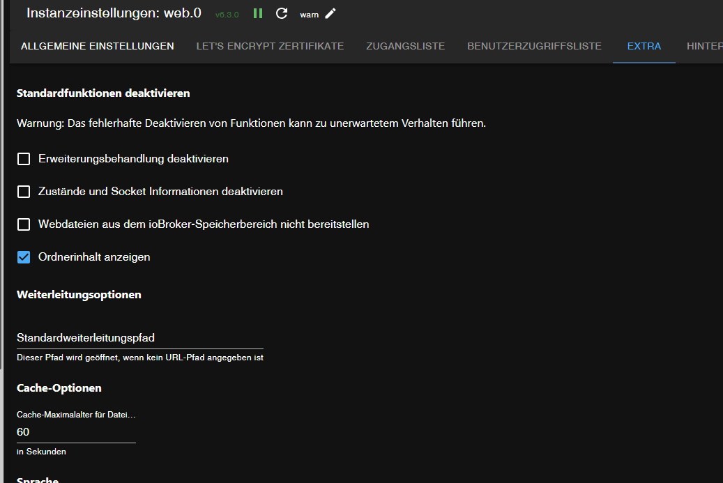

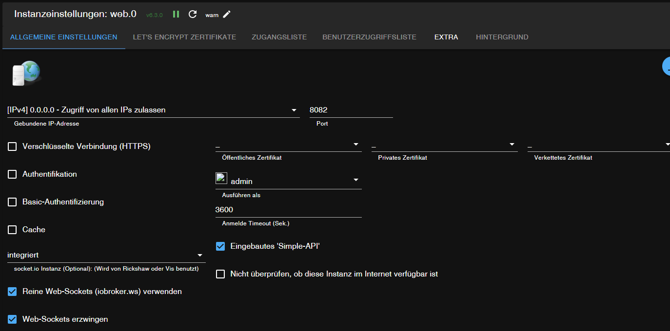

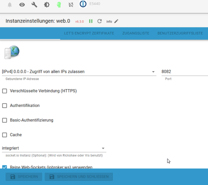

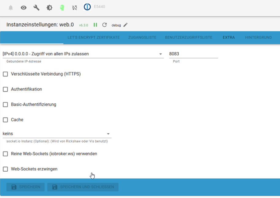

                              • crunchip
                                crunchip Forum Testing Most Active @Loco last edited by crunchip
                                @loco dann zeig mal jetzt die Einstellung im Web Adapter
                                Und was zeigt die Browser console(f12) ?
                                • L
                                  Loco @crunchip last edited by
                                  @crunchip sieht aus wie vorher:

                                  Keine Verbindung mehr in der VIS
                                  crunchip S 3 Replies Last reply Reply Quote 0
                                  • crunchip
                                    Deshalb
                                    @crunchip sagte in Adapterfehler WEB-Server und IP-Kameras:
                                    Ist aber nicht normal
                                    • S
                                      Shadowhunter23 @Loco last edited by Shadowhunter23
                                      Nicht ganz der Port ist jetzt 8083 anstatt 8082. Wird aber wohl nicht das erwartete ändern.
                                      • crunchip
                                        Vergleich doch mal meinen screen
                                        https://forum.iobroker.net/post/1190976
                                        Wie schon geschrieben, fehlt dir da bisserl was in den Einstellungen und nun ist dein websocket nicht eingestellt
                                        Ausserdem warten wir immer noch aufs Browserlog
