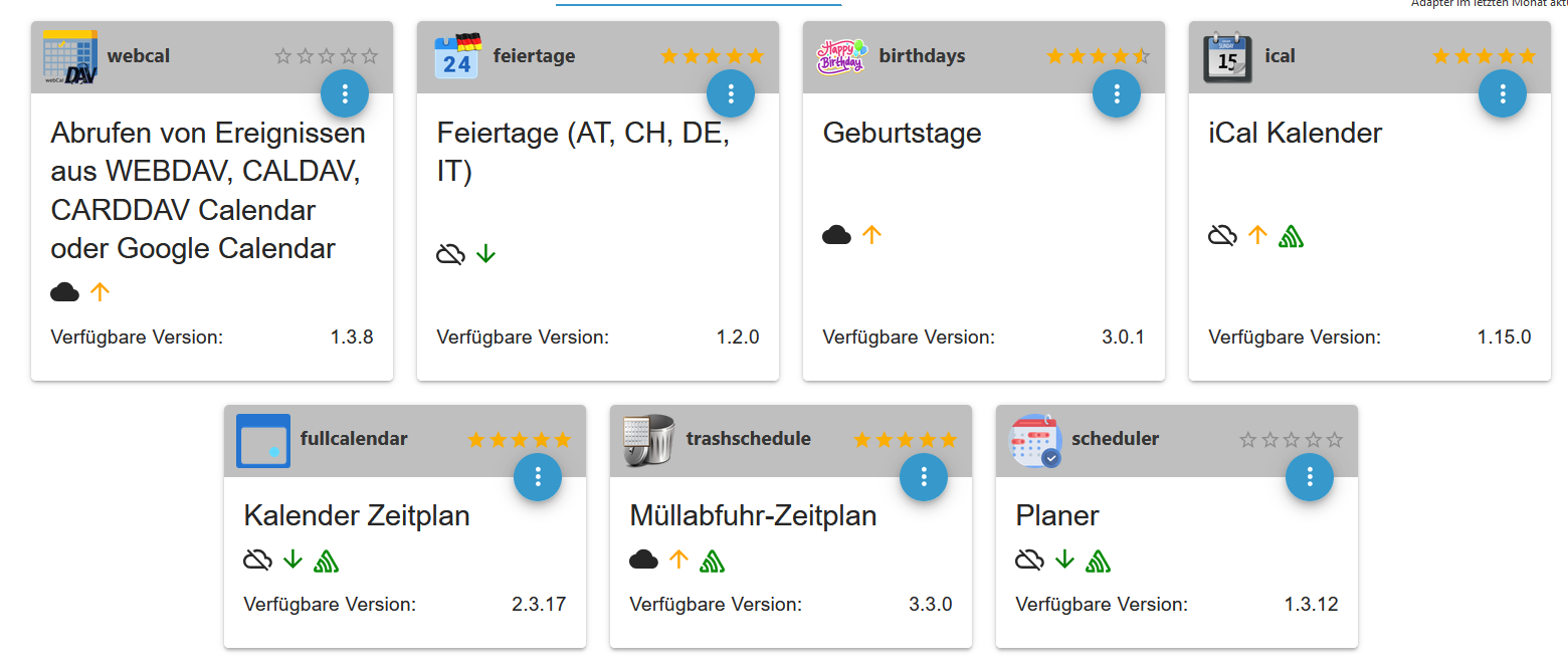

    ich möchte einen Kalender in meinen iob einbauen und diesen in der Vis bearbeiten können. Daneben möchte ich auch per Java-Script darauf zugreifen können, um mir z.B. bei einem Termin eine Aktion durchführen zu können.
    1. Gibt es da einen Adapter, welcher das kann, ohne dass ich da einen separaten Kalender wie der von Google benötige?
    2. Wenn ja, kann der in die Vis eingebaut, dort bearbeitet, sowie mit Javascript manipuliert werden?
    Ich hab mal unter den Adaptern geschaut. Da hab ich folgende gefunden:
    Einige scheinen da schon ziemlich spezialisiert zu sein:
    • Geburtstage
    • Feiertage
    • Müllabfuhr-Zeitplan
      und andere sind, wenn ich das richtig in einigen Foren gelesen habe, nur "halbe" Kalender, resp. Protokolle?
    • iCal
    • webcal
    Deshlb wohl einer der zwei
    • Fullcalendar
    • Sheduler?
    Wer kennt sich mit dieser Thematik aus
