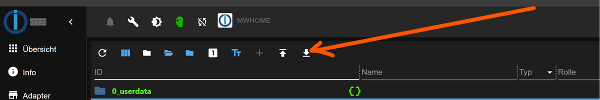

            @friedhofsblond einfach in der Objektansicht exportieren

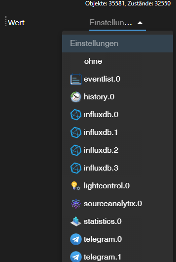

                  @friedhofsblond sagte in Datenpunkte / Aliases finden:
                  Ich will die Datenpunkte deativieren
                  92fbda6d-1a6a-4124-ac57-3b9d767aabb6-image.png bb93ab75-f23a-4522-b458-f179127cca2c-image.png
