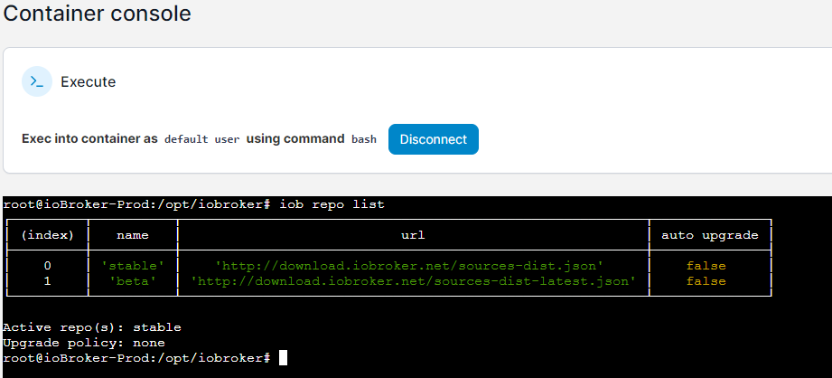

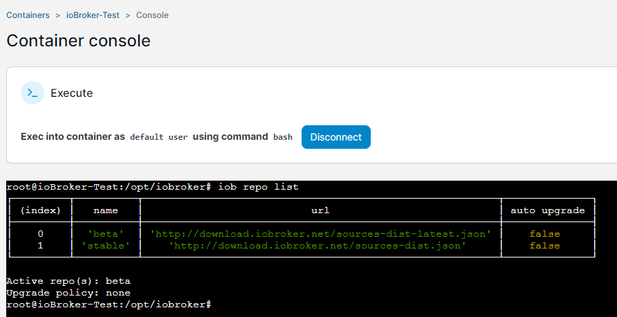

          SHL59
          @thomas-braun sagte in Beta-Repo mit älteren Versionen als das Stable-Repo?:
          iob repo list
          Prod-System:
          Test-System:
            @shl59 sagte in Beta-Repo mit älteren Versionen als das Stable-Repo?:
            und bekomme im Beta-Repo auch keine Updates auf die höheren Versionen angeboten.
            Repo neu eingelesen?
            oder uralt Version aus dem Browsercache genommen?
