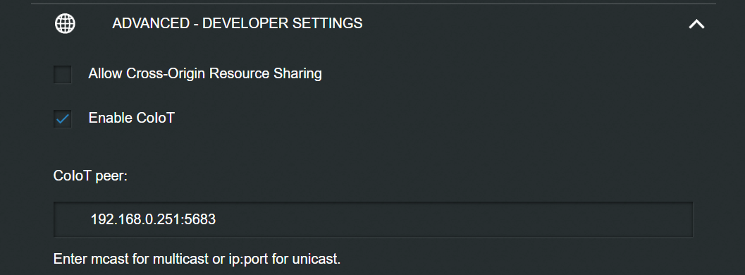

                    @crunchip Hab das jetzt entsprechend konfiguriert, es geht aber weder das Schalten aus ioBroker raus noch kommt die Info über den aktuellen Schaltzustand in ioBroker an.
                    Ping von ioBroker Richtung Shellys geht.
                    Beta-Tester
                    • Merlin123M Merlin123

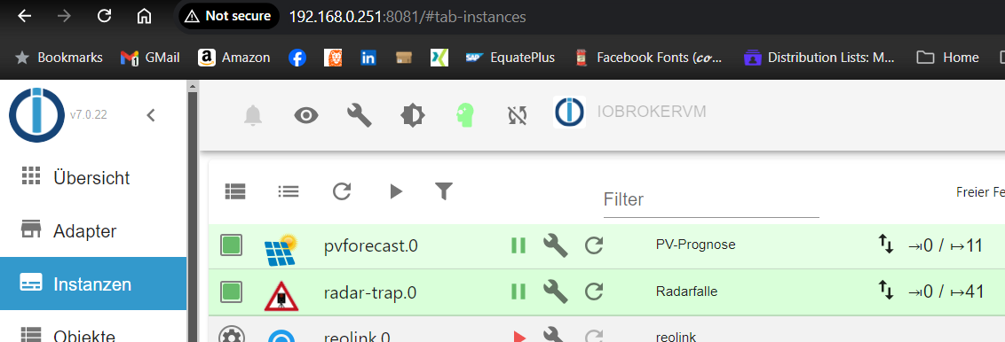

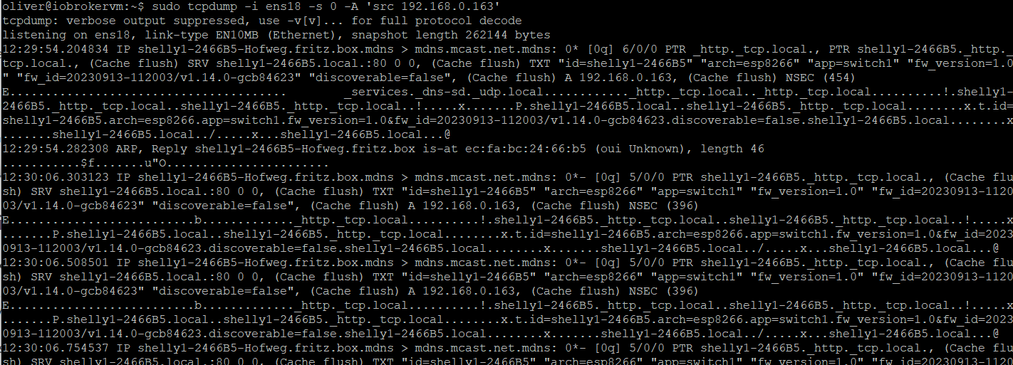

                        @crunchip In den Einstellungen der Shellys:
                        IP sollte stimmen, zumindest ioBroker erreiche ich darüber:
                        Der Listen Port ist auch da:
                        es kommen auch Sachen vom Shelly an
                        Allerdings kommen keine udp Pakete wenn ich über die App den Shelly schalte. Da müsste doch dann aber auch was ankommen, damit iobroker den neuen Zustand kennt, oder?
                        Beta-Tester

                              @crunchip Die sind alle auf der neusten verfügbaren Firmware:
                              20230913-112003/v1.14.0-gcb84623
                              Log komplett ab Neustart der Instanz....
                              Wenn ich in der App einen der Shellys ein/aus schalte kommt nichts im Log an

                                      @crunchip Im Shelly war es aktiviert. Hab ich zufällig gesehen, muss automatisch aktiviert geworden sein. Und da stand überall mcast drin. Das muss ich jetzt bei den Shellys auf unicast umstellen
                                      da_WoodyD Offline
                                      da_WoodyD Offline
                                      da_Woody
                                      @merlin123 sagte in Shellys funktionieren nicht mehr richtig:
                                      das ist aber nichts neues. seit mindestens 2 jahren schon so, wenn nicht länger.
                                      komischer weise hats bei einigen eine zeit lang auch mit mcast geklappt, aber wie man sieht, irgendwann triffts alle.
                                      hab ich aber auch in mehr als 10 treads so kommuniziert.
                                      ioB-IP reintippen, save klicken der port wird automatisch angehängt.
                                      mühsam, aber notwendig. bei mir warens damals schon über 60 shelly...
                                      gruß vom Woody
                                      • da_WoodyD da_Woody

                                          @mcm1957 sagte in Shellys funktionieren nicht mehr richtig:
                                          Netzwerkrekonfiguration
                                          kann schneller passieren als man glaubt... biggrin.gif wie man sieht, fällt einem das dann als letztes ein, wenn überhaupt.
                                          gruß vom Woody
