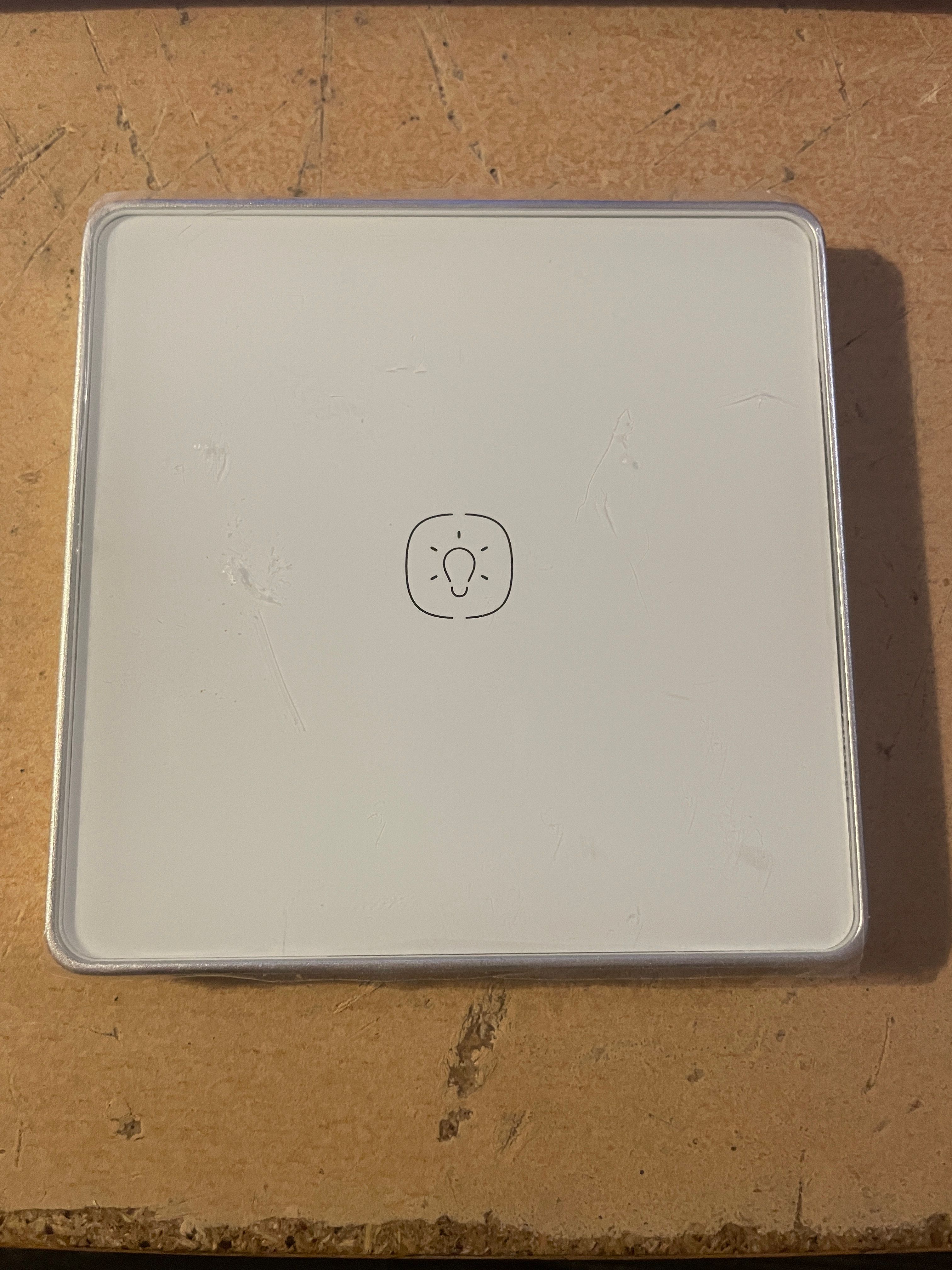

    N´Abend liebe Iobroker Gemeinde.
    Ich hab mich mal verleiten lassen und bei Aliexpress bestellt.
    Wollte etwas mit Batterie , Touch und aus Glas.
    Gefunden und bestellt habe ich das:
    Hatte gehofft, dass es ein 0815 Switch ist, den ich locker mit Deconz einbinden kann.
    Nunja. Fehlanzeige.
    Nun steht in der Artikelbeschreibung Home Assistant und Zigbee2MQTT.
    HA ist leider raus , weil das auf einer anderen Kiste läuft ohne Stick.
    Mit der anderen Software komme ich überhaupt nicht klar bzw. habe ich keine Ahnung, wie man sie einsetzt.
    Bevor ich es entsorge, vielleicht habt ihr noch eine Idee.
    Bei Deconz gibt es neuerdings ja DDF Files.
    Hat da vielleicht jemand nen Link zum passenden File?!
