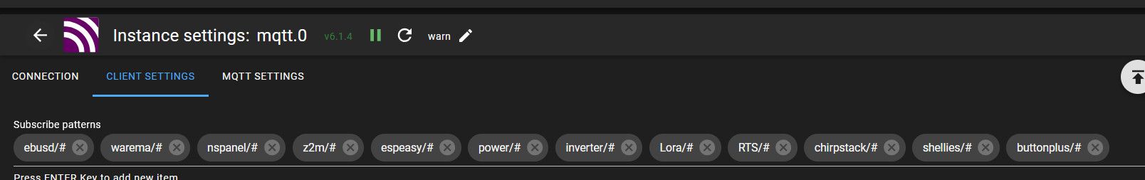

              Wie geht eigentlich die Ausschluss-Konfiguration "alle Nachrichten ausser openHASP" ? bis jetzt hatte ich mühsam alle erwünschten freigegeben - und das sind einige.
              Alle deine Vorposter hatten die Konfiguration "Mosquitto als Broker und MQTT Adapter als Client". Wenn das bei dir anders ist, solltest du es erwähnen.
              bei mir ist es genau gleich, deshalb schreibe ich ja auch "ich habe das gleiche setup wie oben".
              die Topics habe ich beim adapter eingeschränkt. das geht ja noch easy wenns nur 1 topic ist. wenns viele sind und immer wieder neue dazukommen ists eher mühsam , da wäre eben "alle topics ausser openhasp" hilfreich.

                @starfish sagte:
                Dann habe ich es noch nicht verstanden. Wenn du sagst, dass du nur die Topics abonnierst, die du brauchst, warum lässt du die HASP Topics nicht weg?
                Pi-hole, Traefik, Checkmk, Conbee II+Zigbee2MQTT, ESPSomfy-RTS, LoRaWAN
                  starfish
                  #42
                  bis jetzt hatte ich dort # aber ok, so kann mans auch machen und bei jeder Änderung die Anpassung nicht vergessen. etwas umständlich halt, aber zumindest sind die Warnungen weg.
