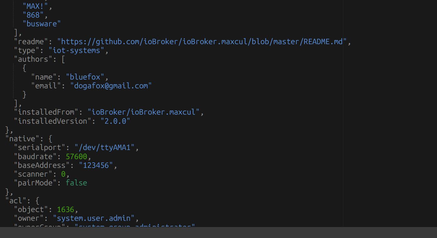

                      Halloi, jetzt muss ich mich mal wieder melden, zwecks des Adapters. Es war schon nach dem vorletzten Systemupdate schwierig ihn wieder zum laufen zu bekommen. Nach dem heutigen Systemupdate läuft er garnicht mehr. Ich betreibe die Version 2.0.0. Also Upgrade zur 1.3.1, da fehlte die Eingabemaske und wieder die 2.0.0 drübergebügelt. Adapter ausgeschaltet, Pfad angepasst im system maxcul, iob stopp reboot nichts. Er bleibt gelb.
                      Hier noch ein Debugauszug.
                      maxcul.0
                      		2026-07-17 11:41:55.512	info	(COMPACT) starting. Version 2.0.0 (non-npm: ioBroker/ioBroker.maxcul) in /opt/iobroker/node_modules/iobroker.maxcul, node: v22.23.1, js-controller: 7.2.2
                      maxcul.0
                      		2026-07-17 11:41:55.653	info	(COMPACT) using serial device /dev/ttyAMA1@57600
                      maxcul.0
                      		2026-07-17 11:41:55.654	info	(COMPACT) Can not connect to serial port, cause: undefined
                      maxcul.0
                      		2026-07-17 11:42:00.654	debug	(COMPACT) Can not send packet because serial port is not open
                      maxcul.0
                      		2026-07-17 11:42:05.653	debug	(COMPACT) Can not send packet because serial port is not open
                      maxcul.0
                      		2026-07-17 11:42:10.653	debug	(COMPACT) Can not send packet because serial port is not open
                      Um geleitet wurde die Schnittstelle auf ttyAMA1
                      • ESP8266E ESP8266
                        maxcul.0
                        maxcul.0
                        maxcul.0
                        maxcul.0
                        maxcul.0
                        maxcul.0

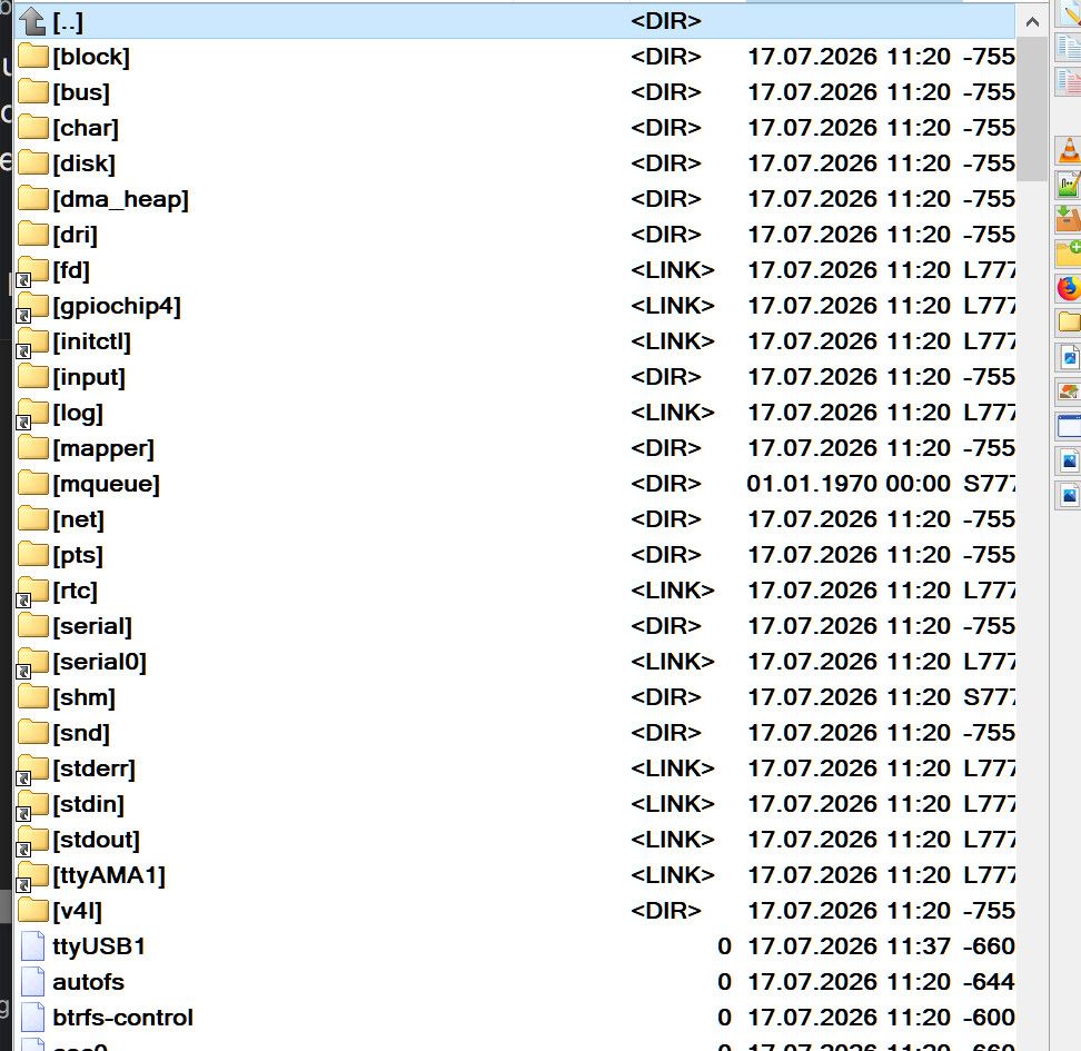

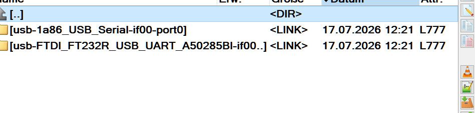

                          #52
                          Er wohnt nicht unter "by-id", da kein Stick vorhanden. Es läuft über eine Verlinkung auf /dev/AMA1 im Cube Mod.
                          Der CUL ist verkauft.
                          Nach dem ziegsten Reboot ist er jetzt Grün. Kann auch keine Lösung sein.
                          • ESP8266E ESP8266
                            #53
                            @ESP8266
                            Bitte keine Screenshots aus einem Dateimanager. Da sieht man die LinkTargets z. B. nicht.
                            Ausgabe von
                            iob diag
                            schau wie aus? Gerne auch vollständig.

                                USB-Devices by-id:
                                USB-Sticks - Avoid direct links to /dev/tty* in your adapter setups,
                                please always prefer the links 'by-id':
                                /dev/serial/by-id/usb-1a86_USB_Serial-if00-port0
                                /dev/serial/by-id/usb-FTDI_FT232R_USB_UART_A50285BI-if00-port0

                                @ESP8266 sagte:
                                Kernel: Linux 6.18.34+rpt-rpi-v8
                                Model : Raspberry Pi 5 Model B Rev 1.1
                                Da läuft der falsche Kernel, wenn ich das richtig sehe. Auf einem RPi5 sollte da statt v8 wohl 2712 geladen werden.
                                ls -lA /dev/serial/by-id/
                                sagt?
                                • ESP8266E Offline
                                  ESP8266E Offline
                                  ESP8266
                                  schrieb am zuletzt editiert von ESP8266
                                  #56
                                  pi@iobroker:~ $ ls -lA /dev/serial/by-id/
                                  insgesamt 0
                                  lrwxrwxrwx 1 root root 13 17. Jul 12:21 usb-1a86_USB_Serial-if00-port0 -> ../../ttyUSB1
                                  lrwxrwxrwx 1 root root 13 17. Jul 12:21 usb-FTDI_FT232R_USB_UART_A50285BI-if00-port0 -> ../../ttyUSB0
                                  Das ist der ebus und Zigbee Stick. Hat nichts mit Maxcul zu tun, da verlinkt auf ttyAMA1.

                                    @ESP8266
                                    Gut, also wird für die beiden Geräte ttyUSB0 bzw. ttyUSB1 vergeben. Ich hatte den Verdacht, das udev/der Kernel vielleicht da schon /dev/ttyAMAx vergibt und es dann da 'knallt'.
                                    Was genau meinst du mit

                                      https://forum.iobroker.net/topic/61650/usb-port-to-ip-oder-maxcube-mit-maxcul-adapter-via-lan
                                      • ESP8266E ESP8266
                                        #59
                                        @ESP8266
                                        In dem Skript wird aber
                                        SER_PORT=/dev/virtualcom0 # Link to virtual serial Port
                                        angelegt.
                                        ESP8266E 1 Antwort Letzte Antwort
                                        • ESP8266E Offline
                                          ESP8266E Offline
                                          ESP8266
                                          #60
                                          Es wird aber keine USB Schnittstelle angesprochen. Sondern ein Virtual Port. Das macht socat. So kann ich die IP für den D1 Mini nutzen. Einfacher wäre es im Cul Adapter den CUN(O) Modus einzufügen. Dann könnte der Maxcul direkt auf die IP zugreifen, ohne Umwege.
                                          Das macht der Cubeadapter. Für mich aber unbrauchbar.
