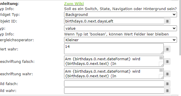

    Habe ich das Problem, das ich seit gestern diese Meldung bekomme:
    web.0
    2024-07-24 09:09:48.516	error	Cannot subscribe "Am 26.07.2024 wird Ines 64,Louis Eisenreich 9 (In 2 Tagen)": Error The pattern "Am 26.07.2024 wird Ines 64,Louis Eisenreich 9 (In 2 Tagen)" is not a valid ID pattern
    host.iobroker-Server
    2024-07-24 09:09:48.510	warn	States 127.0.0.1:38324 Error from InMemDB: Error: The pattern "Am 26.07.2024 wird Ines 64,Louis Eisenreich 9 (In 2 Tagen)" is not a valid ID pattern at Object.pattern2RegEx (/opt/iobroker/node_modules/@iobroker/js-controller-common/src/lib/common/tools.ts:2470:15) at StatesInMemoryServer.handleSubscribe (/opt/iobroker/node_modules/@iobroker/db-base/src/lib/inMemFileDB.ts:324:59) at StatesInMemoryServer._subscribeForClient (/opt/iobroker/node_modules/@iobroker/db-states-file/src/lib/states/statesInMemFileDB.js:258:14) at RedisHandler.<anonymous> (/opt/iobroker/node_modules/@iobroker/db-states-jsonl/src/lib/states/statesInMemServerRedis.js:395:26) at RedisHandler.emit (node:events:517:28) at RedisHandler.emit (node:domain:489:12) at Immediate._onImmediate (/opt/iobroker/node_modules/@iobroker/db-base/src/lib/redisHandler.ts:209:37) at processImmediate (node:internal/timers:476:21)
    verursacht wird das von diesem Objekt in der Visu:
    Es gibt noch das gleiche Objekt, welches nicht auf "nextAfter", sondern nur auf "next" zugreift.
    Da besteht das Problem nicht. Ich könnte mir vorstellen, dass es an dem "," liegt, was in dem text steht, oder was könnte es sein? Das ist zumindest der einzige Unterschied, den ich gerade feststellen kann.
    Edit:
    Also ich habe nun im Bithday Adapter auch von "," auf ", " umgestellt. (Also mit einem Leerzeichen dahinter)
    In der Vis sieht man auch das Leerzeichen, aber gerade kam wieder ein Errorlog rein:
    web.0 2024-07-24 13:00:24.042	error	Cannot subscribe "Am 26.07.2024 wird Ines 64,Louis Eisenreich 9 (In 2 Tagen)": Error The pattern "Am 26.07.2024 wird Ines 64,Louis Eisenreich 9 (In 2 Tagen)" is not a valid ID pattern
    Hier ist wieder nichts, von einem Leerzeichn zwischen komma und zweitem name zu sehen.... im DP aber sehrwohl

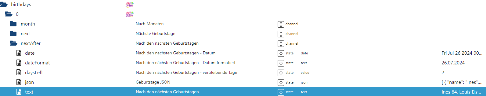

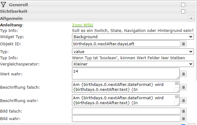

            @mcm1957 OK, also der Fehler kommt immer noch:
            Aber nochmal kurz zur Erläuterung:
            ERs gibt das Hier: Das funktioniert.
            Und es gibt das hier... Das funktionierte bis gestern auch: (NICHTS wurde kopiert oder überhaupt geändert)
            Aber die Fehlermeldung sagt, dass der State subscribt werden soll: "Am 26.07.2024 wird Ines 64,Louis Eisenreich 9 (In 2 Tagen)".
            Das ist aber der Inhalt des anzuzeigenden Textes. (Welcher auch korrekt in der Vis angezeigt wird).
            Der Ihnalt mit dem "," steht ja hier drin:
            Meine Vermutung ist wirklich, dass er irgendwie mit dem , nicht klarkommt oder so.
            Denn: Wenn nur ein Name drin steht, gibt es keine Fehler.

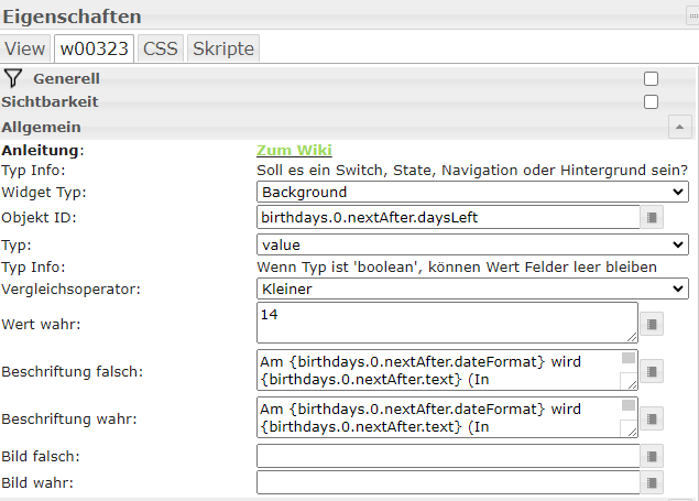

                @mcm1957 Also nur nochmal zur Veranschaulichung: Das funktioniert so seit 20 Monaten oder so:
                Der soll nicht die ID so erstellen, nach dem was in "birthdays.0.nextAfter.text" steht, sondern diesen DP anzeigen und das macht er ja auch:
                Ausgewählt in den Feld Beschriftung:
                Am {birthdays.0.nextAfter.dateFormat} wird {birthdays.0.nextAfter.text} (In {birthdays.0.nextAfter.daysLeft} Tagen)
                Ergebnis in der Vis: (Richtig, außer dass diese Meldung seit gestern erscheint). => Seit gestern stehen die 2 Personen mit Komma getrennt drin.

                  @mcm1957 Also erst Rückmeldung einen Tag nach dem ich von "," auf ", " umgestellt habe..... keine Meldungen aktuell.
