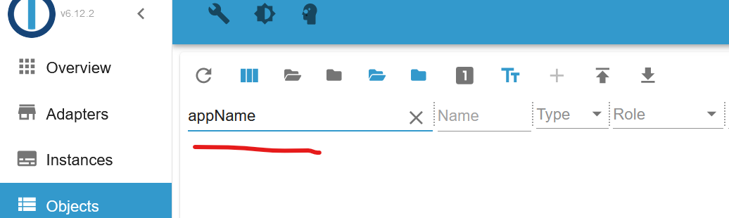

      @jackblackson sagte in The pattern "appName="local"" is not a valid ID pattern:
      Habt ihr eine Idee, wovon das kommen könnte?
      wird im Objektbrowser etwas angezeigt, wenn du nach "appName" filterst?

        jackblacksonJ Offline
        jackblackson
        @marc-berg Leider nicht, nein.
