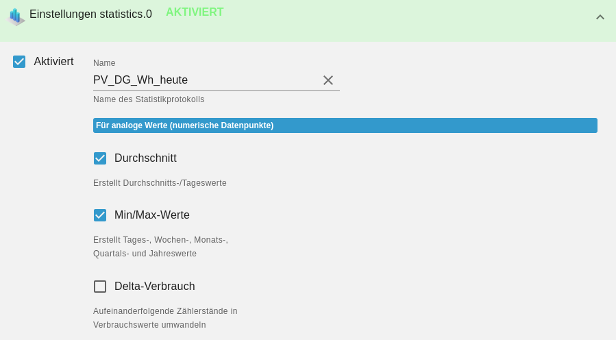

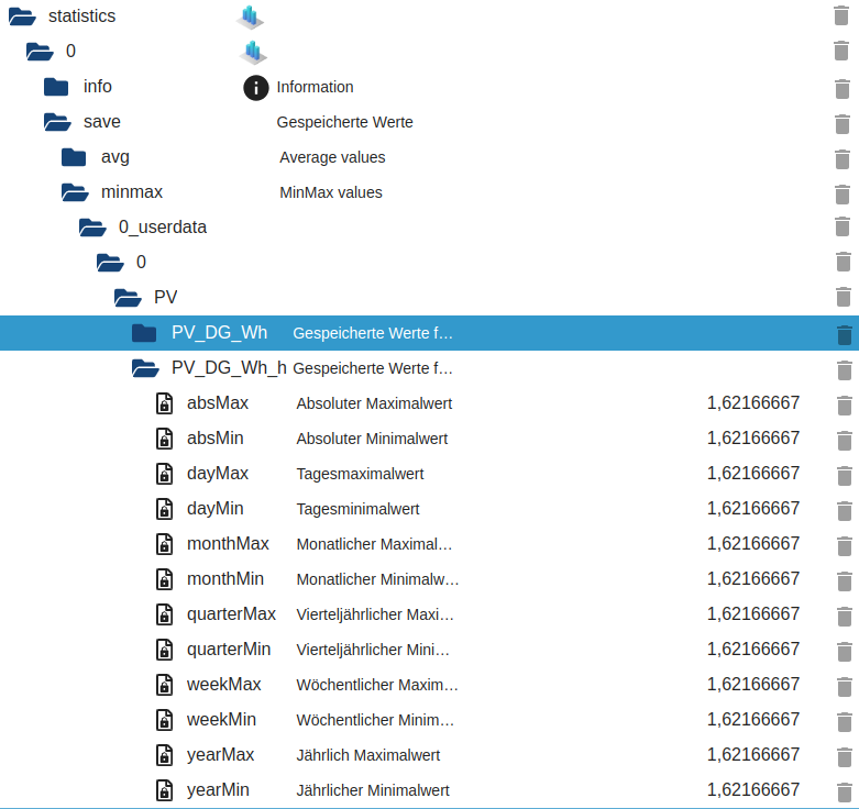

    ich verstehe den statistic Adapter nicht.

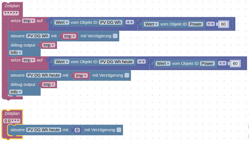

    Über ein kleines Blockly Skript speichere ich die Stromerzeugung eines Balkonkraftwerkes in einen Zustand
    für den Wert haben ich im statistic Adapter Durchschnitt und Min/Max Werte aktiviert
    Der Wert selber zählt den Tag über die erzeugten Wh hoch
    aber die Werte im statistic Adapter bleiben unverändert
    Weiß jemand was ich falsch mache?
    Vielen Dank für eure Hilfe

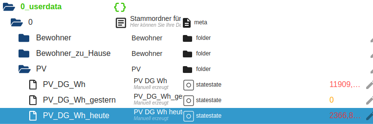

      Wieso sind die Werte rot?
      Schreibts du ev. mit ack=false? Wenn due EIGENE States beschreibst solltest du ack=true nehmen damit der Wert als bestätigt gilt.
      In blockly setze statt steure - wenn ichs richtig im Kopf habe. Benutze blockly nicht, daher die Blocknamen mit Vorsicht genießen.

        @bubiman sagte in Verstehe statistic Adapter nicht:
        wie alt sind die denn?
        werden die ggf. erst am Tagesende gerechnet?
        ist der Adapter für Energiewerte oder für Leistungswerte ausgelegt?

            das wäre zwar möglich, glaube ich aber nicht.
            Die Datenpunkte die vom Adapter ausgewertet werden liegen unter 0_userdata.0
            müssten sie dort mit ack=true liegen um vom Adapter erfasst zu werden?
            Es sind keine Datenpunkte im Namespace des Adapters
            Dort müssten sie sogar ack=false sein.
            @bubiman
            das könntest du ganz einfach testen, indem du statt steuere, den akrualisiere Block nimmst

                        @homoran sagte in Verstehe statistic Adapter nicht:
                        @bubiman
                        Danke für all eure Tips. Der Wechsel von steuern zu aktualisieren war die Lösung. Ich hab mir in all den Jahren noch nie Gedanken dazu gemacht, warum es überhaupt zwei Blöcke gibt um einen Datenpunkt zu setzen und was der Unterschied ist.
                        Jetzt weiß ich es.
