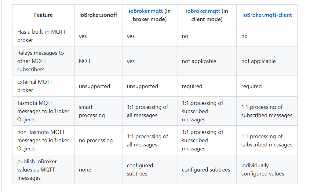

            Und bist du sicher dass due via sonoff Adapetr Einstellungen am device ändern kannst?
            Siehe README.md des sonoff
            Bei 'Publish values via MQTT' steht none
            Support Repositoryverwaltung.
            LESEN - gute Forenbeitrage
